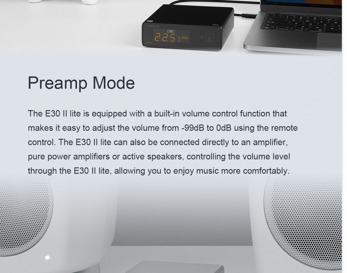

5 часов назад, JKS сказал:
ТОЛЬКО для выхода наушников??
И такой же вопрос про Е30.
У Е30 нет усилителя для наушников как и гнезд для их подключения.
Это цап с "предусилителем".
Выход переключается с линейного фиксированного (режим ЦАП),  на регулируемый (режим предусилителя).
Е30 II Lite оборудован функцией регулировки громкости которая позволяет легко установить уровень громкости от -99дБ до 0дБ используя пульт дистанционного управления.
Е30 II Lite может напрямую подключаться к усилителю(интегральному прим. перевод.:) ), чистому усилителю мощности или активным АС, с регулировкой громкости через Е30 II Lite, позволяя вам получать удовольствие от музыки более комфортно.
