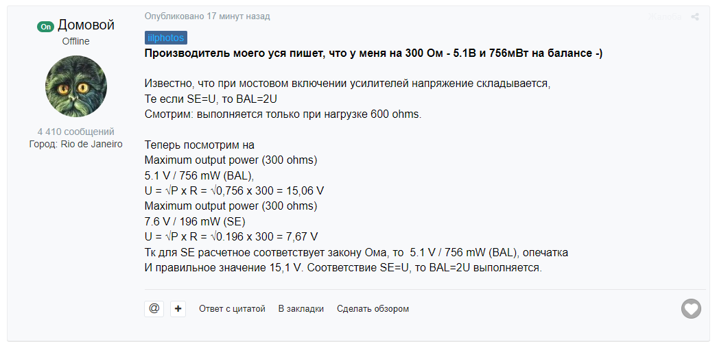

Производитель моего уся пишет, что у меня на 300 Ом - 5.1В и 756мВт на балансе -)
Если соображаешь в этом, подскажи пж:
1. Регулятор громкости влияет только на В или только на мВт, или на все вместе, или может быть еще на что-то?
2. Производитель рекомендует слушать на 12 часах. Как определить характеристики для позиции РГ на 12 часов?
3. Мне на 12 часах уже довольно громко. Получается, что для раскрытия 650 на моем усилке нужно, чтобы перепонки рвало?
4. Можно в качестве абстрактного примера, сколько В и мВт нужно, чтобы 650 раскрывало, но уши не рвало от громкости?

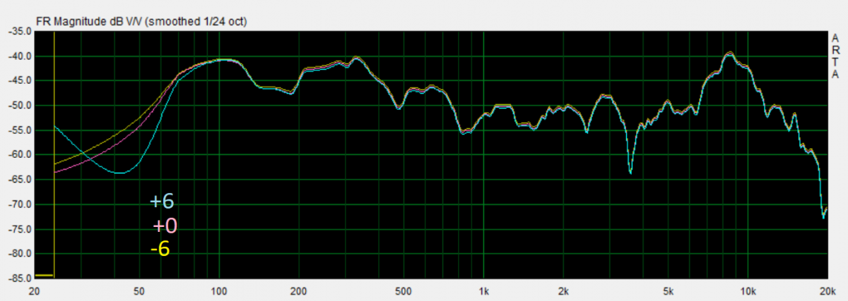

Немного оффтопа - поигрался с power match (или как там называется эта опция) в усилителе. На 660S на одинаковой громкости больше всего понравилась подача в режиме +18Дб (регулятор уровня сигнала на ЦАПе в помощь). Особенно заметны изменения в звуке при переходе с 0Дб на +6Дб.

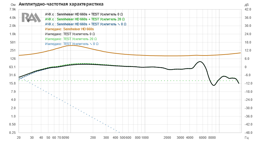

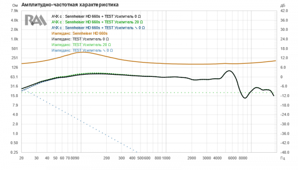

Тоже ловил этот эффект - оказалось обычное "вау" из за резкой смены громкости. Когда сделал замеры АЧХ всех трех режимов усиления, меня быстро опустило на землю)

Громкость примерно одинаковая. Речь не о АЧХ. Подача меняется, особенно на НЧ. Их не становится больше. Но 0 Дб бас разболтанный, нечеткий.. Только что попробовал. На более высоких значениях gain эффект не пропадает даже при значительном снижении громкости. Панч не исчезает, бас не превращается в кашу, как на 0 Дб.
Тут еще от модели наушников может зависеть, у моих реальный импеданс далеко не 150 Ом, горб на НЧ.
33 минуты назад, andreyt1972 сказал:
Импеданс - это как бэ... среднее значение сопротивлений на разных частотах...
