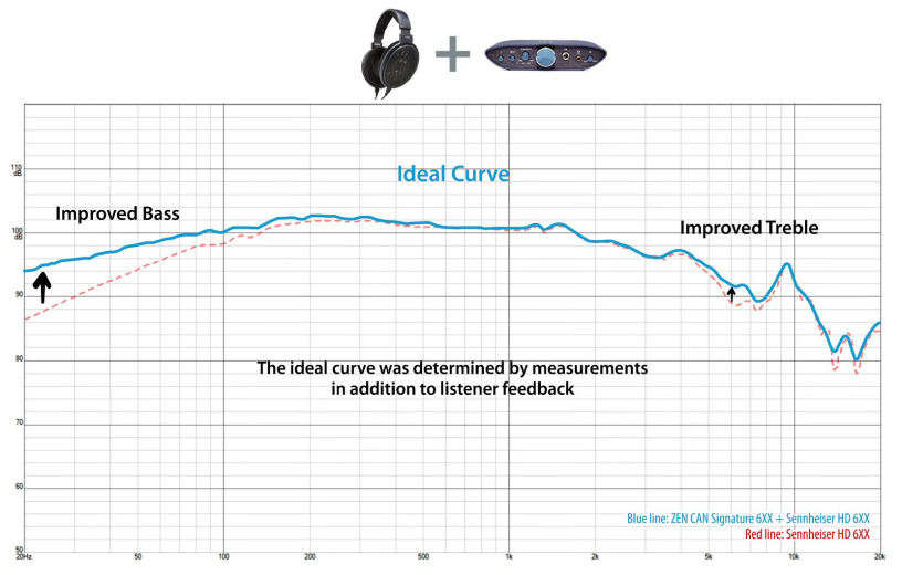

полное название модели усилителя звучит как ZEN CAN Signature 6XX. Режим ActivEQ призван компенсировать определенные особенности этих наушников на низких частотах. Обещана его совместимость и с исходными Sennheiser HD 650.
так что с точки зрения цифр не думаю чтобы здесь  зарубили что-то противоественнное ,
далее можно положиться на  собственные уши,ну а на досуге можно и холиваром по этой связке   заняться
Изменено пользователем chontvari
Мой тракт здесь  https://forum.doctorhead.ru/forums/topic/38291
chontvari
Это имеется ввиду, что на данном усилителе присутствует аналоговая функция, которая исправляет/улучшает кривую АЧХ данных наушников. Ей пользоваться не обязательно. Без использования этой кнопка-улучшайзера это усь как усь - обычный, универсальный.
На графике нарисовано, как меняется АЧХ при включении функции. Оно работает, но сделано с целью маркетинга.
chontvari пользовался. Улучшайзер бывает полезен на тяжелой музыке, чтобы получить больше драйва. Звук меняется вроде бы как указано на рисунке. На живой музыке (классика, джаз и так далее) мне нравится как звучат наушники без улучшайзера - с ним в данных стилях ухудшается естественность. Если привыкнуть к характеру 650-х, то про улучшайзер можно и забыть. Я им пользуюсь в 5% случаев. Но смысл я считаю в нем есть, к тому же эквалайзер меняет звук очень тонко - иногда это действительно очень полезная штука.

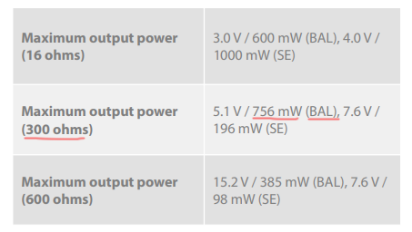

В характеристиках написано так:
А почему по вашему мнению этого может быть мало?
Как посчитать и убедиться, что этого мало?

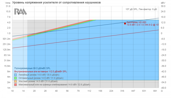

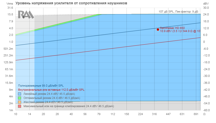

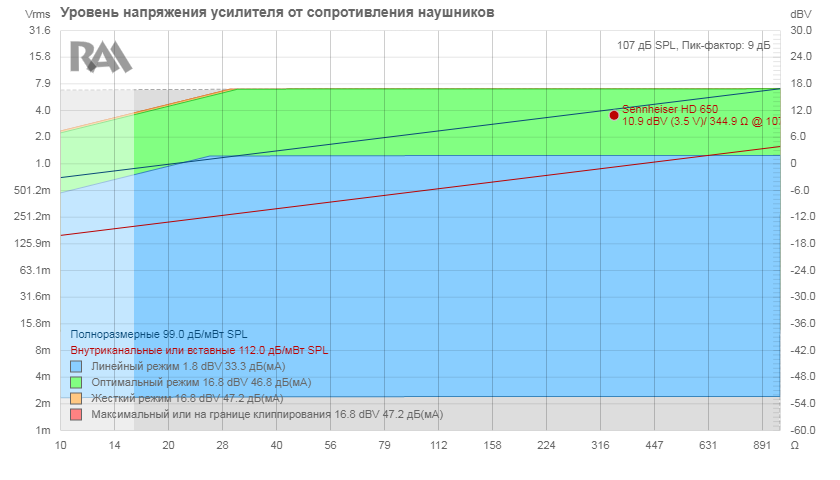

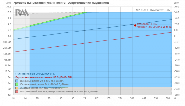

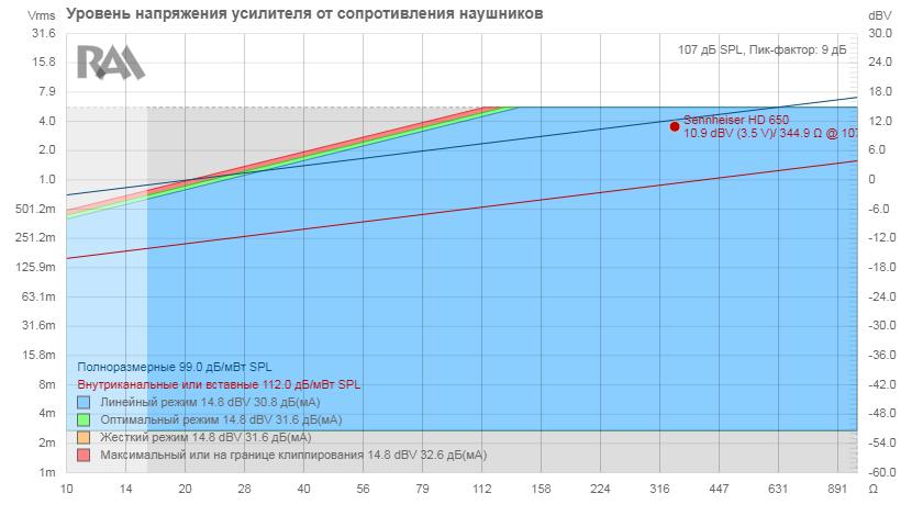

А по вашему усилителю, с небалансного выхода с hd650 он по замерам RAA работает в классе АБ:
1010849722_iFiZENCANSignature6XXsingle-hd650.thumb.png.dc16db50a3c9ca52243ebc88d8bf2269.png

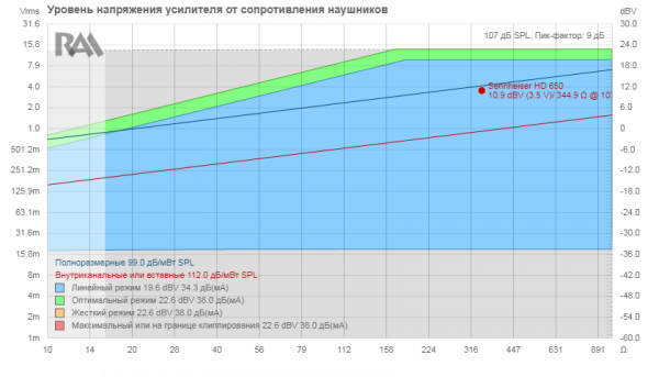

С балансного выхода - в классе А:
1190625124_iFiZENCANSignature6XXbalance-hd650.thumb.png.5ae1c37e994eca69e87ca0ff8354f2b1.png
Для сравнения, Мусатов HA-4 и Violectric V200 - оба в классе А, последний с явным запасом:

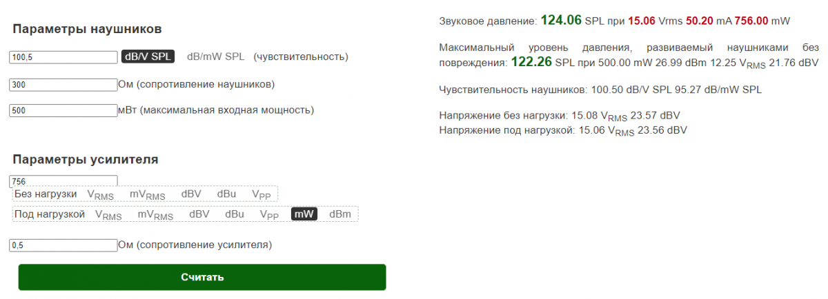

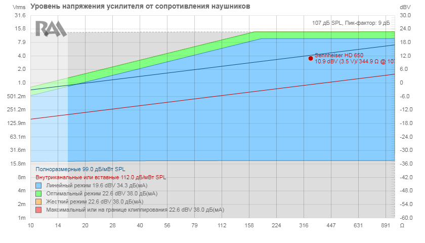

Я воспользовался калькулятором на RAA.
Честно говоря не уверен, что ввел все данные правильно.
И вообще не пойму, как интерпретировать теперь результат.
Не понятно, где я должен увидеть, тянет усилитель наушники, или нет?
Посмотрите в моей ветке, там вам подробнее разьяснили. Пользуйтесь спокойно и радуйтесь.

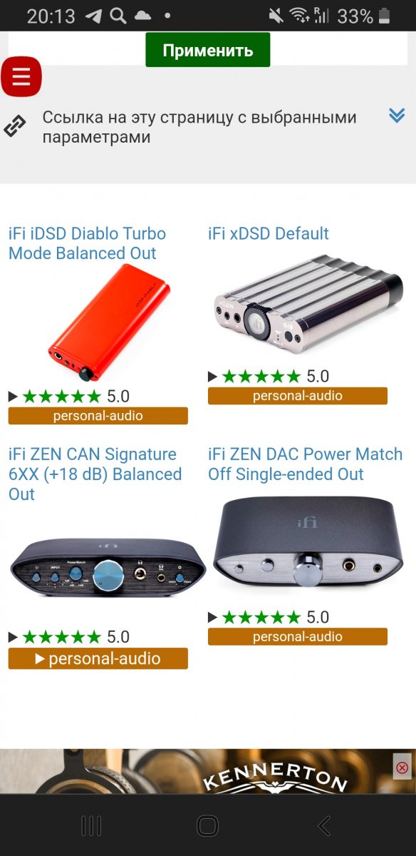

Вот ответ на оценку 5.0 для ваших наушников.
HD6xx обсуждаются уже более 10 лет. По рекомендации самих Sennheiser наушникам надо максимум 500 мВт.
iFi по балансу выдает больше. То есть по мощности это устройство полностью совместимо с HD6xx.
А вот вопросы по схемотехнике и фирменному окрасу устройства это заслуживает отдельного обсуждения.
Кроме того если с наушниками используется родной кабель то затевать какие то баталии о раскрытии потенциала наушников вообще бессмысленно.
