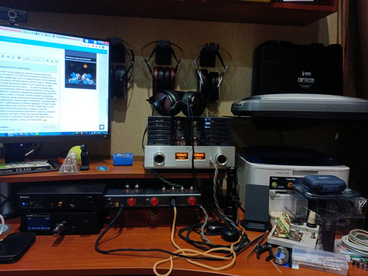

По началу мне тоже так казалось, пока в моём распоряжении был только комбо-усь (лампы+транзисторы) для наушников xDuoo MT-602 с несимметричным выходом vs двух устройств, YULONG DA-Art Aquila III и SingXer SA-1, с балансными выходами, причём предпочтение я отдавал именно комбо-усю, чисто по качеству звука, потом приехал двухтактный ламповый Cayin MT-45 MK3 с несимметричным выходом, который данное мнение укрепил, лампа снова рулит, но когда приехал полностью балансный xDuoo MT-604, представляющий собой по сути коробочку из двух усилителей xDuoo MT-602 в одном корпусе, я почти сразу своё мнение засунул себе в ... ну сами понимаете куда, почему почти - сцена стала шириной с футбольное поле, а частоты верхние пёрли в таком количестве, что я не знал куда от них деваться, но поэкспериментировав с разными кабелями, лампами и вариантами подключения xDuoo MT-604, я нашёл вариант, который меня полностью устроил по звуку и сцене, и сейчас, в итоге слушаю в оконечнике только через xDuoo MT-604. Причём наиболее наглядно эту разницу, между несимметричным выходом и балансным, давали эксперименты с подключением одних наушников одновременно к разным двум усилителям, к примеру, оба уся, MT-604 и MT-602 подключены одновременно к SingXer SA-1, работающему в режиме преампа, который, в свою очередь, по XLR, подключен к DAC Aquila III, в итоге на выходах обоих усей, MT-604 и MT-602, имеем одну и туже фонограмму, разница только в типе оконечного выхода, и у меня частенько возникали ситуации, когда при переключении наушников между этими усилителями, одна банка наушников была подключена к одному, а вторая к другому усилителю, звук был очень забавен, поверьте - ощущение, как будто стоишь на открытом балконе с закрытой дверью к ней плечом, и с одной стороны у тебя вся улица, а с другой ты слышишь стену дома. Так что правы Вы, или нет - судить Вам, всё зависит от того, что Вы хотите слышать - улицу, или стену дома :yess:

В принципе, согласен, ибо Ананда - тот ещё фрукт, с точки зрения разгона, особенно если это из последних версий Ананды, т.е. Supernano (она же V3) или Nano (она же V4), ибо есть с чем сравнить просто лоб в лоб - Ananda V3 vs Arya Organic vs HE1000SE. А вот на счёт рекомендаций оборудования - тут каждый может хвалить только то, что послушал сам, как кулик своё болото, из моего опыта - любой комбо-усь в оконечнике является самым правильным решением по звуку и разгону, потому что транзисторы обеспечивают быстродействие, т.е. можно слушать абсолютно всё, от оперы с джазом до техно с металлом, а лампа делает красоту звука, причём с этой красотой можно ещё и вдоволь наиграться, путём замены ламп на разных производителей (даже одни и те же лампы разных заводов и лет выпуска звучат по разному) и модели, потому что пентодов всяких разных ой как много, как и усилителей подобных тоже не мало, взять хоть те же xDuoo, или HiFiMAN EF2A/EF2C (внутри последних есть ещё и простенькие ЦАПы R-2R, но это если PCM 16/44.1 или 24/192 будет достаточно)
В 24.01.2024 в 10:05, Dimitry188 сказал:
Да, балансный выход 4.4 мм - это очень удобно.
XLR для наушников я бы вообще не рекомендовал к использованию - он очень громоздкий и на большинстве устройств точно такой же по параметрам, как и балансный 4.4 мм.
На счёт удобства - частично соглашусь, но только из-за размера (хотя об этом - ниже, есть плюсы и минусы), а вот на счёт "XLR для наушников я бы вообще не рекомендовал к использованию" - рекомендация в корне неверная, и, частично, зависит от способа эксплуатации. Когда вынимаешь/втыкаешь любой джек из всей линейки - 2.5/3.5/4.4/6.35 - то он, своими контактами, в процессе сего действа, коротит контакты внутри ответной части разъёма, и минимум, о котором нужно при этом помнить всегда, это о том, что крутилку громкости лучше вывести в ноль, потому что можно запросто распрощаться с наушниками ценой тыщ за 300 деревянных, факты подобные случались. Я уж не говорю о том, что сидя "на коротком поводке", 1.2 или 1.5 метра, джек можно случайно выдернуть из уся, неосторожно дернувшись, на звонок по телефону, например, поэтому предпочитаю кабели двухметровой длины. В случае любого варианта XLR (или miniXLR), этого не происходит, более того, т.к. земляной пин у всех мам XLR (miniXLR) находится чуть-чуть впереди, то земля всегда разъединяется последней, а подключается первой, и это лишь первый медицинский факт в пользу всех вариантов XLR-разъёмов. А второй медицинский факт, касательно именно стандартного XLR разъёма - площадь контактов у него больше, чем у 4.4мм, следовательно сопротивление разъёма, последовательно складывающееся с импедансом наушников, примерно вдвое, меньше, что, пусть хоть и совсем чуть-чуть, но даёт бОльшую мощность сигнала на выходе при прочих равных условиях. Так что "размер имеет значение", об этом Вам любая женщина скажет :yes:
Но вот в чём я, с Вами, пожалуй, точно соглашусь, так это в том, что если выбирать из трёх балансных разъёмов, а именно:
Sony 2.5mm TRRS || 4.4mm Pentaconn TRRRS || XLR 4 Pin,
то средний из них является не самым худшим вариантом, и по праву занимает серединку.
Как-то так :smoke:

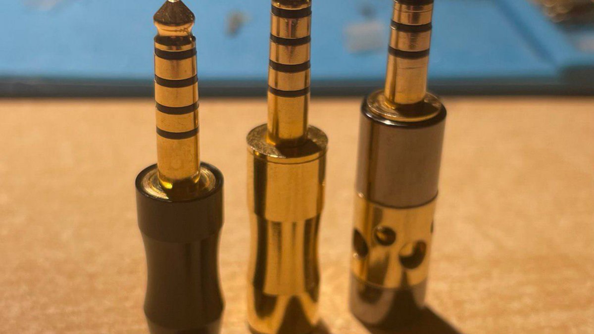

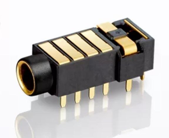

Эту "особенность" разъема 4.4 можно наглядно увидеть по внешнему виду ответной части джека. Да и любители толстых кабелей разъем 4.4 не жалуют, тесный он внутри, а в XLR разъеме легко и свободно размещаются удавы крупных калибров.
Так что основным преимуществом разъема Pentaconn 4.4 перез разъемом XLR является его относительная компактность, незаменимая для портатива.
Лично от себя могу добавить еще такую вещь которая объективно присутствует и нивелирует положительные качества 4.4. Дело в том, что различные производители на одном месте вертели стандарт разъема 4.4 Pentaconn, и делают эти разъемы как им захочется. Это касается как джека, так и гнездовой части. Отсюда постоянные проблемы с совместимостью, вызывающими неконтакт, закорачивание, фоновый шум. Иногда приходится искать положение разъема в гнезде чтобы все заработало, или есть ощущение что не хватает длины джека.
Мне жаловались на проблемы с фоном при подключении к разъему 4.4 обладатели ряда китайских устройств например Singxer SA-1, Aune S17 Pro, Hifiman Serenade
Посмотрите на длину земляной части джеков 4.4 разных производителей, сразу станет понятно суть проблемы.

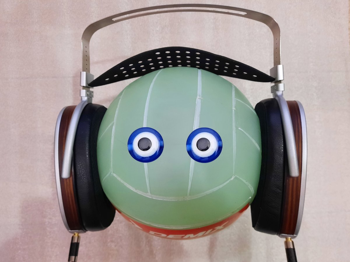

После прогрева, минимум часов 150, но знающие люди рекомендуют около 240 часов, на мячике, и с помощью Тары Лабс, у Вас будут уже совершенно другие наушники. С моделью Вам, можно сказать, свезло - она хороша и по чувствительности, и по импедансу, так что будет работать даже с карманным плеером очень даже не плохо. С амбушюрами я на хайфайманах пока ещё не играл, но вот по опыту Сержа X3MR с другими наушниками (наушники Meze Empyrean, поставляются с двумя комплектами амбушюр, натуральная кожа и алькантара), пока наушники были не прогреты, и эксплуатировались на стоковом кабеле, алькантара давала больше низов, а вот после прогрева, да на кастомном кабеле с серебрением, лучший эффект стала давать кожа, так что и на счёт кабеля, и амбушюр, Вы движетесь в правильном направлении, но и апгрейд до FiiO К7 с балансным выходом, тоже должен внести, безусловно, свой вклад. И да, из имеющихся у меня наушников, с точки зрения низов, верхов и детализации звука, я бы их выстроил в таком примерно порядке:

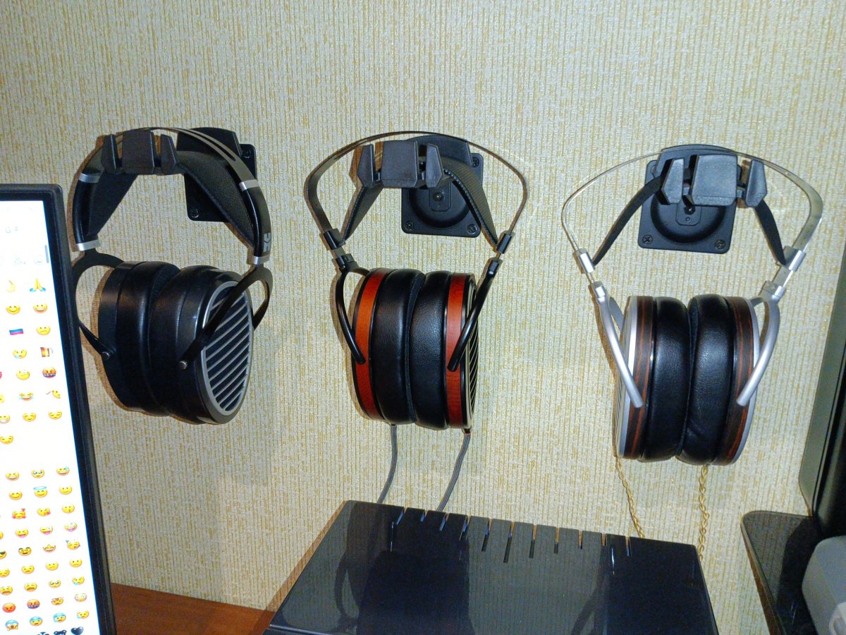

1. Meze Empyrean и HiFiMAN HE1000SE, причём низов у Эмпи всё же поболее, а вот воздуха и лёгкости, за счёт коробки большего размера, поболее у Хексов, а в остальном они очень похожи.
2. HiFiMAN Arya Organic - очень похожа во всём на HE1000SE, но всего у неё чууточку поменьше, и низов, и детализации, и верхов.
3. HiFiMAN Ananda V3 - девушка в кожаных джинсах и кирзачах, в целом, если не слышать моделей на первых двух позициях, можно вполне считать, что ничего лучше уже и не бывает.

Странное сравнение моделей Хайфимэнов. Возникает ощущение что у которой модели количественно больше ВЧ и НЧ, та и выше по уровню.
Но по картинке наглядно не видно, т.к. видимо корпуса разной длины у джеков. И может это китайские производители джеков косячат с изготовлением разъемов?
27 минут назад, Rastaman сказал:
Косячат еще как производители и джеков и гнезд. А насчет проблем с источниками про которые написал выше, складывается впечатление, что это зависит от партии поставки гнезд 4.4 на эти аппараты, т.к. есть масса довольных пользователей у которых все хорошо.

Я так понимаю имелся ввиду диапазон и качество НЧ и ВЧ и повышение детальности и разборчивости.
Странно это конечно, вроде стандарт есть и он один, почему его производители не придерживаются.
У меня вот кабель к Ананде с экзотическим балансным 4-х контактным джэком 3,5 для QLS-361, так там никаких проблем нет и главное что его же можно втыкать и в обычный сингл 3.5, что я и делаю, включая его в разные аппараты, и он видимо перемыкает контакты и работает как обычный сингл.

Ранжир был по качественным характеристикам, т.е. по слушабельности, но, как бы то ни было, они ещё совпали и с количественными, а также с динамическими, т.е. всё к одному. В идеале, чтобы среди хайфайманов, вместо Ананды Супернано была Ананда Нано, тогда бы в сравнении были все три пары наушников, сделанные с использованием одних и тех же технологий, Nanometer Thickness Diaphragm и Stealth Magnets Design, и различие было бы исключительно "в одёжке", т.е. в использованных материалах. Когда я заказывал Хексы, я пребывал в полной уверенности, что у Хексов и Ариши в звуке различий вообще быть не должно, и это чистый маркетинг, ан не тут то было, различия в звуке есть, и были даже, когда Хексы были ещё не прогреты, а по мере прогрева они ощущаются всё больше и больше. Ну а Ариша с Анандой СуперНано - это вообще две большие разницы. Так что тут уровень различий в звуке всех ХайФайМанов имеет полное соответствие с их стоимостью, ну примерно так реально получается.

А что, предполагается, что в дальнейшем я буду слушать "TARA LABS Cascade Noise Burn-In Disc.flac", а не обычную музыку? ;) Сколько читал рекомендаций от производителей наушников - все рекомендуют греть на той музыке, которую будете слушать. "Сами прогреются")
Можно и Тару слушать, только тогда глаза будут как у Мячика :D

А зачем у верхних Хафимэнов квадратное оголовье сделали, некрасиво же:)? Или чтоб они на Абиссы больше походили :?:?
Только что, Rastaman сказал:
Это ручка, а не оголовье ;)

1 минуту назад, X3MR сказал:
Думаю, просто если в них по дому с плеером в кармане ходить то можно этими квадратными углами косяки дверные задевать :).
