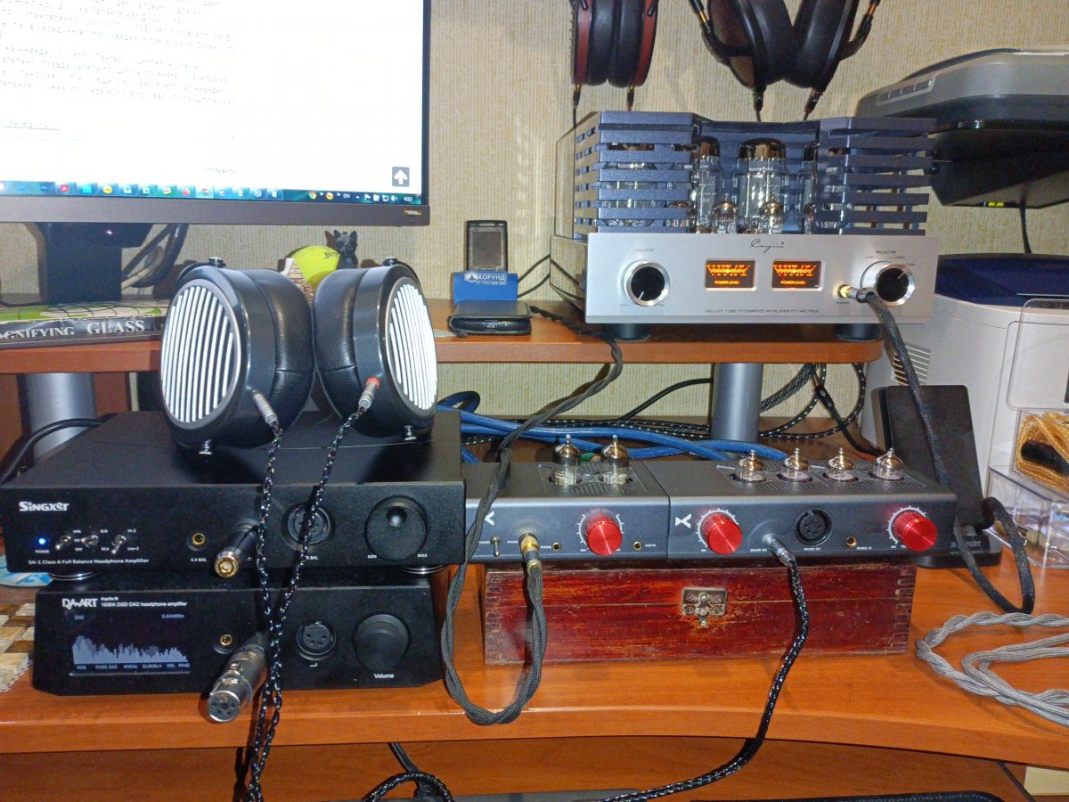

38 минут назад, EeZz сказал:
твои колонки надо подключать сзади, к RCA-выходам, т.е. должно быть два RCA-кабеля, 2RCA<=>2RCA.
Кстати, проверь, смеха ради, если сзади тумблер "DAC/PRE AMP" поставить в положение "PRE AMP", звук на наушники идёт при этом? Вообще-то, у этого тумблера, по хорошему, должно было бы быть три положения - "DAC/HeadAMP/PRE AMP", а я вижу только два.
Понятно. Посмотрю такие кабели. Что касается тумблера, то в данный момент никаких изменений не происходит. При переключении звук остается и в наушниках, и в колонках.
Основное неудобство, что если хочу послушать только колонки, а звук еще идет через открытые Ananda. А каждый раз вынимать кабель XLR Ананды из комбайна не хочется.
Изменено пользователем Pomo

В общем, подключил мониторы к Авроре кабелем 2RCA<=>2RCA. Теперь переключатель DAC / PRE AMP заработал. В одном случае колонки звучат тише, в другом - громче. А на наушники через XLR этот переключатель никак не влияет.

49 минут назад, Pomo сказал:
А Вы РГ на Авроре покрутите ( при положении переключателя PRE) узнаете много нового :)
  • Насмешил 1
58 минут назад, Pomo сказал:
Мда, это серьёзная недоработка, хотя, частично, работает именно так, как должно быть по логике: в случае "DAC" весь оцифрованный сигнал, на полной громкости, шурует на выходы 3XLR и RCA, а в случае "PRE AMP" он может регулироваться регулятором громкости. Я надеялся, что в случае какого-то из двух положений выходы на наушники отрубаются. У меня на Aquila III селекторы "PURE DAC" и "PRE AMP" работают также, как у тебя, но звук на выходы наушников в этих двух вариантах селектора режимов не идёт совсем, а специально для наушников существует третий вариант селектора, "HEAD AMP".

Если включить режим DAC, то при регулировке громкости на Авроре - на наушниках через XLR громкость меняется, а на колонках - НЕ меняется.
Если включить режим Pre Amp, то при регулировке громкости на Авроре - и на наушниках, и на колонках громкость меняется.
Топ ярких наушников: Beyerdynamic T90, T70, Grado SR325, SR125e, AKG K701, DT 990 Pro, SR80e, DT 770 Pro, Sony MDR-7506
Топ нейтральных: Hifiman Ananda v2, Fostex TH 610, Vali Neoteric, M12 TitanJVC HA-MX10, M12s, AKG K712 ProSi-1 mk1, Sundara, AKG K 702, KH-K1000, SRH1440, SRH840, T50RP mk3, Custom One Pro, DT 240 Pro, K371, Cal2, ATH-40x
Топ притемненных: Fostex TH 600, HE-560, Aurora RiseSRH1540, HD 650, Philips Fidelio X3HD 560s, HD 599, ATH-AD700x, ATH-50x
Была задача, чтобы при подключенных мониторах и наушниках к Авроре одновременно играло только одно устройство. Вот способ:
1. Подключаем мониторы кабелем 2RCA<=>2RCA сзади к Авроре.
2. Включаем на Авроре режим DAC.
3. Убираем полностью громкость на Авроре колесом.
При этом в наушниках тишина, однако на колонки сигнал идет, они играют, а их громкость регулируется на самих колонках или в плеере.
Если хочется сделать наоборот (чтобы наушники играли, а колонки - нет), то убираем звук на самих колонках и добавляем громкости на Авроре.
В общем, проблема решена.

3 часа назад, Pomo сказал:
Отлично :drinks:
Да уж, пока не попробуешь и не потыкаешь, ничего не узнаешь :crazy:
На Аквиле вообще вообще всё меняется с помощью колеса, причём оно является не только "крутилкой", но ещё и кнопкой, т.е. сначала колесом в режиме кнопки, последовательными нажатиями, выбираешь нужный пункт главного меню на экране, затем  крутилкой докручиваешь до нужного подпункта, потом им же, но в режиме кнопки подтверждаешь выбор, а если как кнопкой колесом сразу не пользоваться, а сразу начинать крутить, то в режиме преампа и усилителя наушников регулируется громкость, а в режиме ЦАПа отображает текущее состояние - громкость, она всегда максимальная 0dB (минимум это "-99dB"), и текущие режимы (частота, DSD или PCM). Так что есть смысл попробовать нажать на колесо, если нажмётся, то смотреть, что изменилось в индикации, и слушать, не меняется ли чего-нить в звуке.

3 часа назад, EeZz сказал:
На Авроре колесо только крутится. И есть переключатель между режимами входа (USB, COAX, OPT и т.д.).

5 часов назад, Pomo сказал:
Я так и думал, потому что кнопочный селектор слева на корпусе, но проверить стоило, потому что Аврора - разработка относительно свежая, и, так как, в зависимости от режима DAC/PRE AMP, функции колеса меняются, то могло быть и что-нибудь ещё. Но раз нет, то, как говорится, на "нет" и суда нет.
