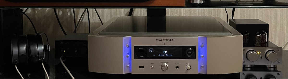

7 часов назад, EeZz сказал:
потому что понятие "цап у меня хороший", это так себе характеристика, потому как у каждого ЦАПа имеется свой набор входов/выходов, и рекомендовать балансный усилитель к ЦАПу, балансного выхода не имеющему
Согласен, да. Но другое дело, какой же хороший цап без балансного выхода)
Основная схема в системе такая сейчас Источник - Audirvana на компе - по usb в Marantz NA-11S1. Дальше можно и по rca и по балансу.
Но в целом и AK Kann Cube источником и цапом быть может как раз по балансу. Но при сравнении на большой системе Маранц ему шансов вообще не оставил.
Про выбор на "через месяц" я догадываюсь, что там скорее дело вкуса уже. А вот что по вариантам на "купить прямо сейчас"? Или то, что я перечислил смысла не имеет?

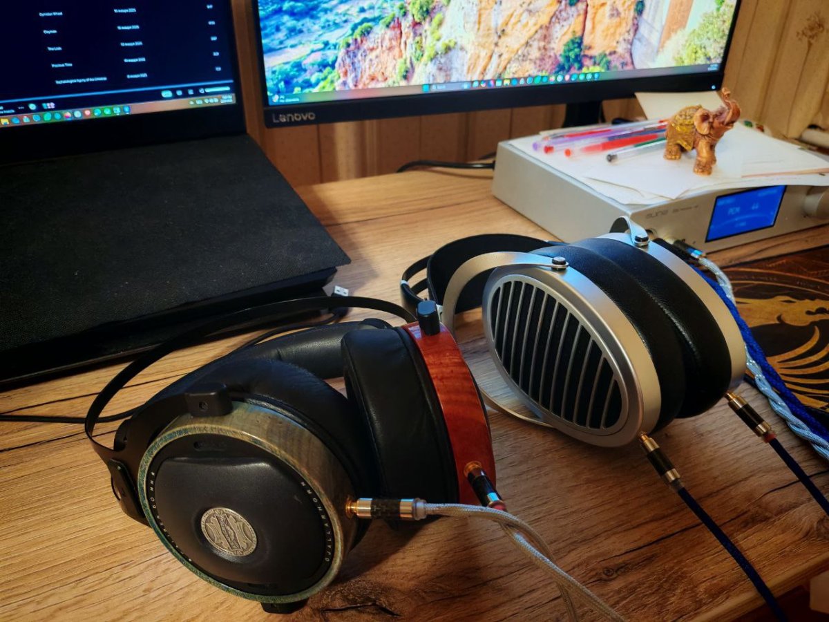

Немного про массу НЧ в Ананда Нано, забавное наблюдение, недавно прошла  у меня битва 2х Йокодзун:
Масса НЧ в панче на Ананда Нано на комбайне Aune s9c с кабелем Космос 2.0 от Сергафана (без змея такого колдунства не будет), достигает объемов сравнимых с закрытыми K-ton Gjallarhorn 50 JMe и в пиках на скорости даже превосходит, в некоторых случаях.

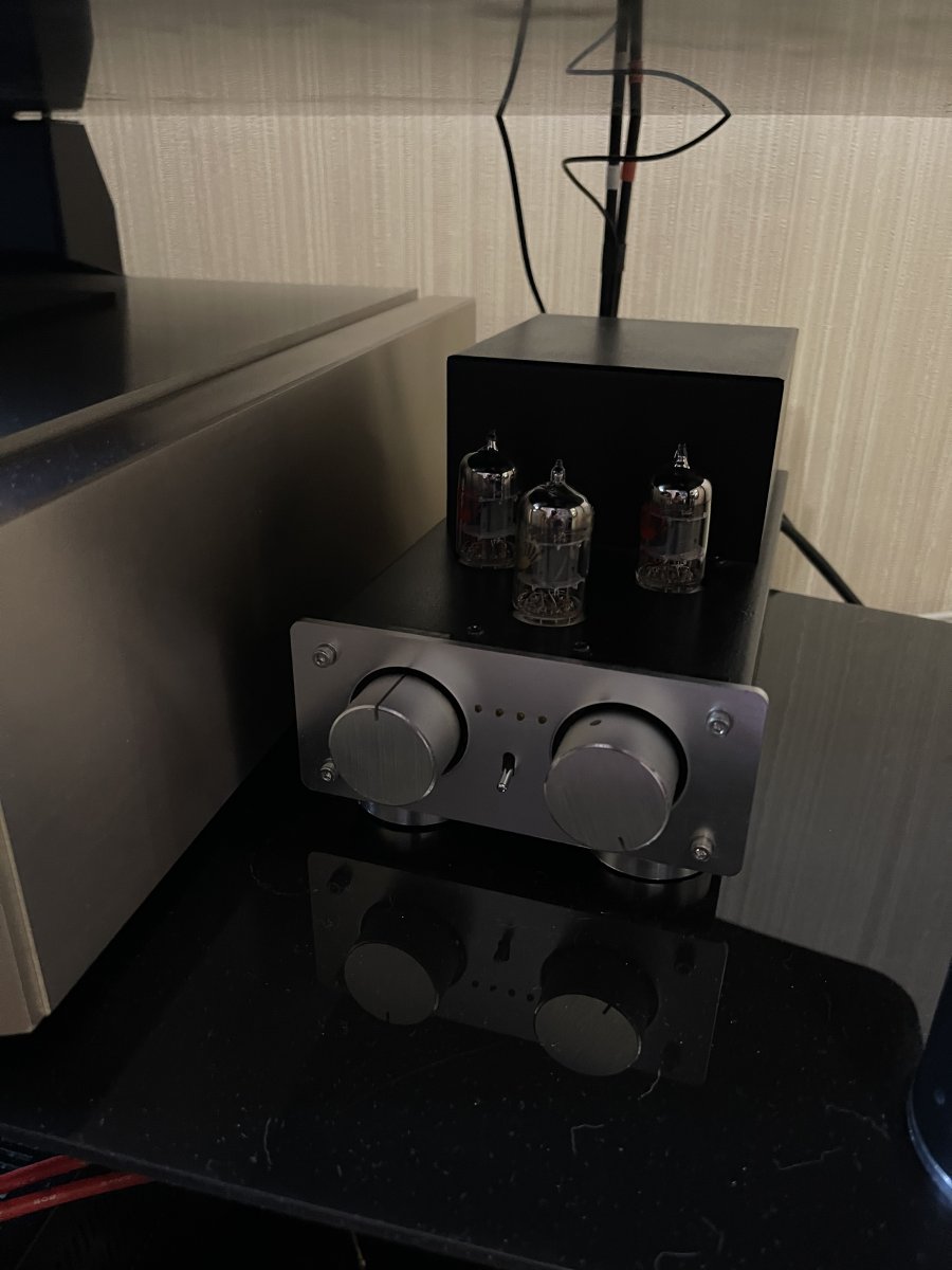

У меня есть мелкий ламповый пред, когда хочется теплого)) но к нему я наушники не подключу, у него только линия rca на выход. Это потом что-то купленное можно через него. Поэтому усилитель для наушников я с лампами не рассматриваю.
В 16.03.2025 в 13:55, sanesha сказал:
одно другому точно не мешает, как и ламп много не бывает, а разнообразие, как и многообразие, только приветствуется. Мною же Вам был предложен самый стартовый вариант, с наиболее высоким показателем соотношения получаемого результата к цене покупки, т.е. звучат эти усилители гораздо круче тех денег, что Вы за них платите, и очень многие, его попробовав, на нём и останавливаются. К примеру, звук усилителей AUNE S17 PRO/PRO EVO, в режиме верхнего значения тока покоя, очень похож на звук xDuoo MT-60x.

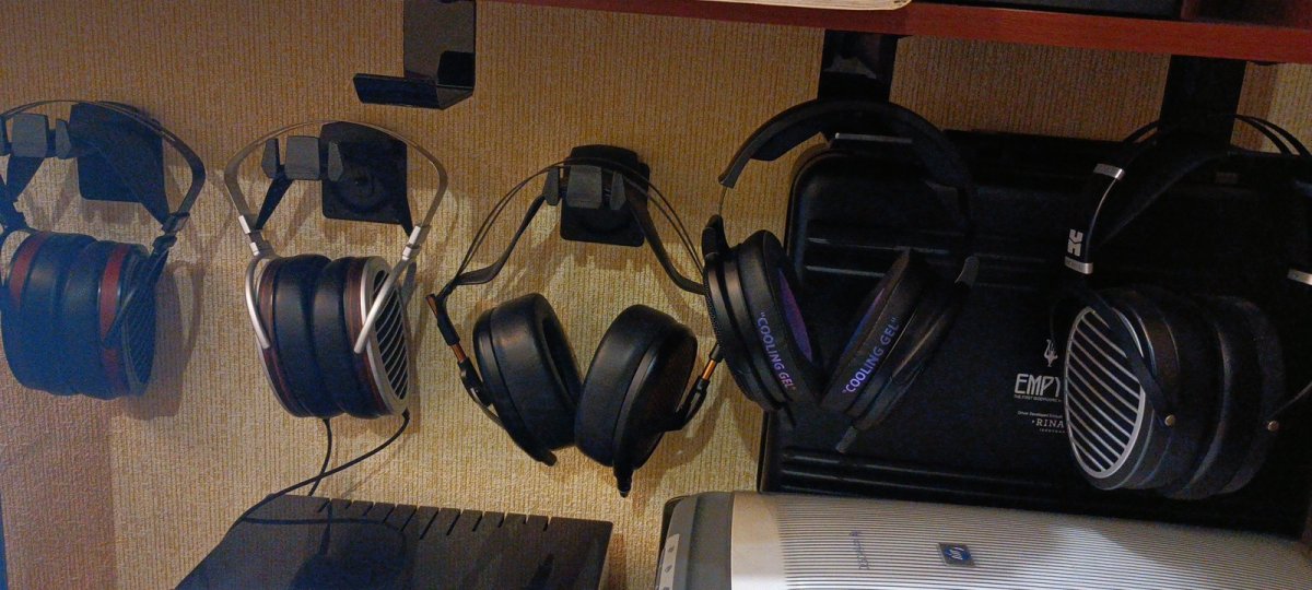

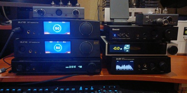

5 часов назад, EeZz сказал:
О, я вижу у вас стол полный увлечения портативным аудио!
 Про ламп много не бывает - не могу сильно поспорить, так как не большой я в них спец, но и согласиться не могу. Все, что слышал и бустят низы - это по факту бубнеж.
Сам для винила использую, там для средне-высоких подбирал.
Так как опыт даже с простым усилителем понравился, сейчас буду подбирать подороже. Пропущу вариант с "простой на попробовать".
Если Ананда не раскроется, то уши же тоже заменить можно. Правда в их изучение еще не окунался) Только LCD2 и Ария, так как их смотрел тоже, когда в итоге купил Ананду. Но это если результат не устроит. Если с хорошим усилком устроит, то можно будет и оставить до ближайшего приступа портативной аудиофилии)
45 минут назад, sanesha сказал:
Класс усилителя для наушников должен соответствовать классу самих наушников, так что, там, где начинаются усилители подороже, об Ананде, скорее всего, придётся забыть, хотя, сама Ананда является довольно музыкальными наушниками, и не столь критична к качеству исходного материала, поэтому, когда мне надо послушать что-нибудь из серии 16/44, то Ананда является, в большинстве случаев, оптимальным выбором, ну а для более качественного звукового материала и наушники нужны с более высокой детализацией и динамикой. Иными словами, универсальные наушники, в которых было бы одинаково хорошо слушать все музыкальные стили, и в разном качестве, я лично пока ещё не встречал. Поэтому приходится держать зоопарк ЦАПов, усилителей, наушников, и Ананда среди них тоже имеется (она справа)

9 часов назад, Kulti33 сказал:
А что в итоге лучше и меньше греется S17 pro или S17 pro  EVO?
если не говорить о звуке (это дело вкуса, возможно, кому-то звучание EVO зайдёт больше), то в модели S17 PRO EVO устранили почти все недостатки, которые я отметил в отзыве по модели S17 PRO:
1. Разделили режимы работы усилителя для наушников и предварительного усилителя, за счет этого снизили нагрев, при этом каждый из этих усилителей снабдили своим термодатчиком, за счёт этого и число компонентов в усилителе стало чуть больше.
2. Все радиаторы внутри покрыли чёрной оксидной плёнкой алюминия, а также между выходными транзисторами С4027 и радиатором положили термопрокладку, что также положительно сказалось на отводе тепла. Раньше радиатор был просто серебристого алюминиевого цвета, соответствуя материалу изготовления, и прокладки не было (в свой экземпляр я её сам устанавливал).
3. Вместо режима Standby, который, собственно говоря, и был нужен, чтобы не лазить каждый раз к тумблеру питания на задней панели усилителя для его выключения, сделали выключение дисплея спустя 30 секунд не активности органов управления, что тоже полезно, но не столь актуально.
