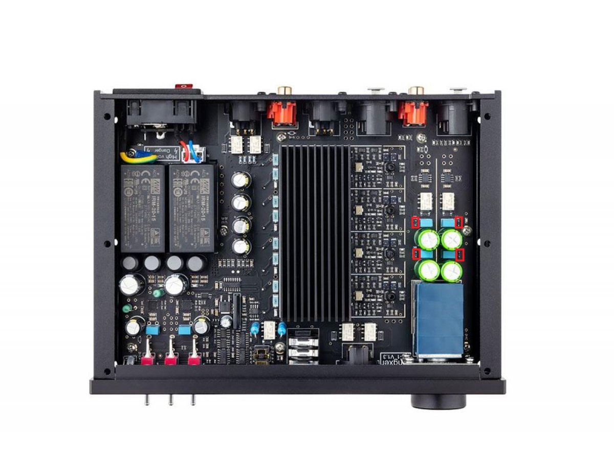

На пузе переключатели мощности, на морде переключение для наушников, высокоомных и низкоомных. Вот перевод от гугла к мануалу к моему усилителю.
1. Благодарим вас за выбор продукта Singxer. Пожалуйста, внимательно ознакомьтесь с его внешним видом и всеми
аксессуарами, как только получите в руки Singxer SA-1.
2. SA-1 поддерживает общее напряжение питания от 100 до 240 В переменного тока; перед включением
рекомендуется не подключать наушники.подключите шнур питания, включите выключатель питания,
и на розетке загорится индикатор.
3. На передней панели расположены три тумблера, самый левый
из которых является переключателем выбора режима. В выключенном режиме (режиме ожидания) основное питание внутренней
схемы усилителя отключено, а выход отключен. Режим HPA (усилитель для наушников)
, основной источник питания внутренней схемы усилителя работает, передняя панель 3
выходные порты для наушников включены, а предварительный выход выключен. В режиме PRE
выходной порт наушников закрыт, а два выхода предусилителя на задней панели включены
. SA-1 не поддерживает выход HPA и предварительный выход одновременно. Примечание: не нажимайте кнопку
выбора режима быстро.
4. Рядом с переключателем находится индикатор состояния, который гаснет в режиме OFF. В режиме HPA и режиме PRE
индикатор загорается синим цветом. Когда индикатор горит красным, он находится в состоянии защиты и
выход выключен. В режиме HPA и PRE сначала включите выключатель питания на задней панели,
индикатор будет гореть красным светом в течение 3 секунд, затем станет синим. Если красный
индикатор горит постоянно или попеременно мигает красным и синим, это означает, что в аппарате установлена защита или
неисправна цепь. Пожалуйста, в данный момент не подключайте устройство к нагрузке.
5. Переключатель посередине - это двухпозиционный переключатель выбора входов, который позволяет выбрать несимметричный вход RCA
или балансный вход XLR. Эти два входа независимы и не влияют друг на друга.
6. Переключатель справа предназначен для выбора импеданса выхода для наушников, LOW-Z -
режим низкого импеданса, а HI-Z - режим высокого импеданса. Низкоомный выходной
импеданс составляет 1,4 Ом (сбалансированный) и 0,7 Ом (несимметричный); высокоомный
выходной импеданс составляет 11,4 Ом (сбалансированный) и 10,7 Ом (несимметричный). Этот режим работает
только в режиме усилителя. На предварительном выходе несимметричное сопротивление составляет 22,5
Ом, а сбалансированное сопротивление - 45 Ом.
7. Три выходных порта для наушников на передней панели, балансный выход 4.4, несимметричный
выход 6.35, четырехъядерный балансный выход XLR. В выходном порту используется линейная последовательность
, обычно используемая в промышленности. Обратите внимание, что розетка 6.35 не может быть подключена к монофоническому
оборудованию; отрицательный полюс сбалансированного выхода не может быть заземлен.
8. Переключатели высокого и низкого усиления в нижней части корпуса расположены в общей сложности 4
тумблера; при использовании их необходимо поворачивать в одну сторону вместе; на внешней стороне
корпуса находится низкий коэффициент усиления, а на внутренней - высокий. Низкое усиление составляет 0 дБ, то есть
увеличение составляет 1 раз; при высоком усилении 11 дБ это примерно в 3,8 раза больше.
Рекомендуется переключать переключатель усиления при выключении; при повороте необходимо полностью
переключать в сторону, а не в среднее положение.
9. Задняя панель представляет собой входное и выходное гнездо, которое поддерживает несимметричные
входы RCA и XLR, а выход - несимметричные RCA и XLR.
Для разъема XLR приняты следующие стандарты: 1 GND, 2 положительных и 3 отрицательных. Примечание: выход XLR
не поддерживает отрицательное заземление.

Тупо воткнуто балластное сопротивление на 10 Ом в каждый канал при High-Z .

В случае SingXer SA-1 V1 (на самом деле, думаю, у тебя V1.3, это написано на самой плате, на фото в правом нижнем углу) твою Ананду следует отнести к низкоомным наушникам, и установить тумблер импеданса в положение Low-Z (нижнее). Для этого усилителя низкоомной нагрузкой считается всё, что ниже 50 Ом (в этой версии как бы до 32 Ом официально, но, думаю, что и 26 Ом тоже должны работать без искажений даже в режиме High Gain, а вот наушники с импедансом 16 Ом в High Gain на этом усилителе лучше не включать, они будут работать с искажениями, именно поэтому и была выпущена ревизия V2 этого усилителя).
И да, на счёт "мыла" в звуке на этом усилителе (касается всех версий).
Если ЦАП используешь брендовый, то имеет смысл, предварительно найдя где-нибудь 4 стандартных перемычки для материнских плат и прочих мультикарт (можно и на Озоне купить), усилитель вскрыть, и установить эти перемычки в специально предусмотренные разработчиком для этого места (на фото они обведены красными прямоугольниками), это исключит из выходных цепей RC-фильтры, предусмотренные для защиты выхода на наушники усилителя от переходных процессов, возникающих при включении некоторых некачественно сделанных ЦАПов. Несмотря на то, что данный мод является штатным, гарантия на усилитель, при его установке, будет потеряна, т.к. бумажную пломбу на пузе придётся таки содрать, один из винтов кроется под ней.

34 минуты назад, Уроборос сказал:
2. Low-Z и High-Z это низкий и высокий импеданс (Z -  полное комплексное сопротивление = импеданс :) )
ВЫХОДНОЙ УСИЛИТЕЛЯ.
Не знаю, что там насчет "ламповости"(см. статью по ссылке) от этого, вроде как горб на миде возникает от увеличения выходного импеданса, можно поискать инфу пошире или просто пощелкать переключателем. :)
Тут вычитал :)Так себе рекламная статейка но не без пользы.
https://soundnews.net/amplifiers/headphone-amps/singxer-sa-1-class-a-headphone-amplifier-review/
Прочел в переводе. Крутой усилок. Почти класс А. Пишут, что добавляется резюк 10 Ом в разрыв выхода на наушники. По идее да, будет больше баса или мид баса. Так как уменьшили демпинг фактор и дифф грубо говоря "болтается" и не может остановиться. ну и атаки будут сглажены. Как бы более мягкий звук, обволакивающий бас.
В отзыве автору статьи не хватило панча на НЧ. Могу предположить, что нужно было взять более мощные ИБП. У них есть обратная связь через оптопару. Это узел стабилизация выходного напряжения. Само собой имеет некоторую задержку, это известный факт. Пока поступит сигнал, пока ключ выдаст более широкий меандр, пока в выходных катушках устаканится и тд. Либо нужно было увеличить емкость накопительных кондеров. Но лучше взять более мощный БП. А еще лучше трансформаторный. Не понятен выбор БП, вродеж лимита по деньгам не было и по массегабариту. Да и стоит усь не мало. Ну чуток дороже бы был и тяжелее на 1 кГ
Так же не хватает усиления, не взирая на балансную схему, входа на ХСРЛах, выхода на балансе. 4 Вольта стандартных ему мало. Ну тоже вот есть вопросы, не все раскачает планары. Либо ищи преамп еще к нему.

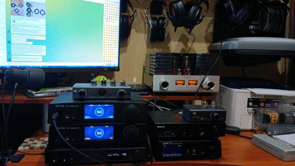

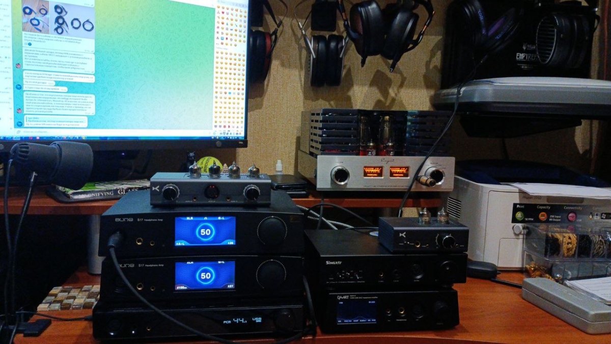

Вау! У тебя уже в общей сложности 8 усилков нарисовалось!  :good:
Я определился с Аюнами оставляю ЭВО. Все таки интереснее он звучит, на немного конечно, но разницу слышно.
