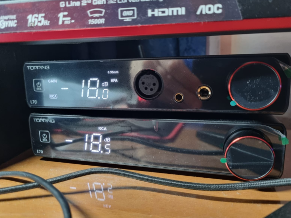

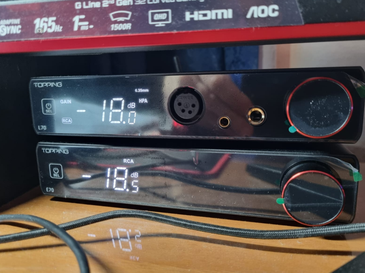

Добрый день. Подскажите новичку..... имею Topping E70+L70. Подключил их временно через RCA. Включаю Ананду через 3,5 мм по комплектному кабелю..... (про звук не говорю, жду балансный кабель). Меня озадачило то, что регулятор громкости (И на ЦАПе, и на усилителе) нужно выкрутить где-то на -15-17 dB.....причем усилитель поставил в положение Gain (высокое). Это нормально?
Вроде читал, что на балансном выходе усиление более высокое?
Получается, что аппарат работает (при текущем подключении) где-то на 80% мощности?
Всем добра и и наступающим Новым годом!!!

2 часа назад, lng1999 сказал:
Не понял, что вас смущает? На ЦАПе нужно РГ на максимум, а громкость регулирововать усилком. Найдт гейн для "тихих" наушников, лоу гейн для чувствительных
9 часов назад, ))) сказал:
Смущает то, что регулятор громкости близок к максимуму. Кроме того, громкость в Винде тоже максимум выкручена (100%). У меня на другом цапике громкость в Винде на 10-15% стоит, да рлюс еще и регулятор громкости на цапе (у меня комбайн еще есть - цап+усилитель) где-то на половину.
Получается, что выходная мощность топпингов не очень-то и велика....... Ананду она на пределе раскачивает? Или ей будет мало?

5 часов назад, lng1999 сказал:
сами по себе наушники Ananda V3 (насколько помню, у Вас именно они) довольно туговаты, несмотря на то, что сопротивление всего 16Ом, чувствительность, тоже всего, 93dB. При несимметричном подключении их "раскочегарить" непросто, мне, например, мощности усилителя SingXer SA-1, не в режиме HIGH GAIN (в этом режиме были искажения), подключенного к линейному выходу Creative SB AE-7, было недостаточно, пришлось покупать внешний ЦАП и использовать балансную схему включения, как ЦАПа с усилителем, так и сами наушники подключать балансным кабелем.
По идее, более правильно было бы включить ЦАП в режиме ЦАПа (DAC mode), тогда на выходе у Вас будет фиксированный уровень сигнала, а громкость регулировать только на усилителе. Вы же, насколько я понял, включили ЦАП в режиме предусилителя (PREAMP mode), поэтому приходится регулировать громкость на обоих устройствах.
Так что, ждите балансные кабели, как межблочные, так и для наушников.

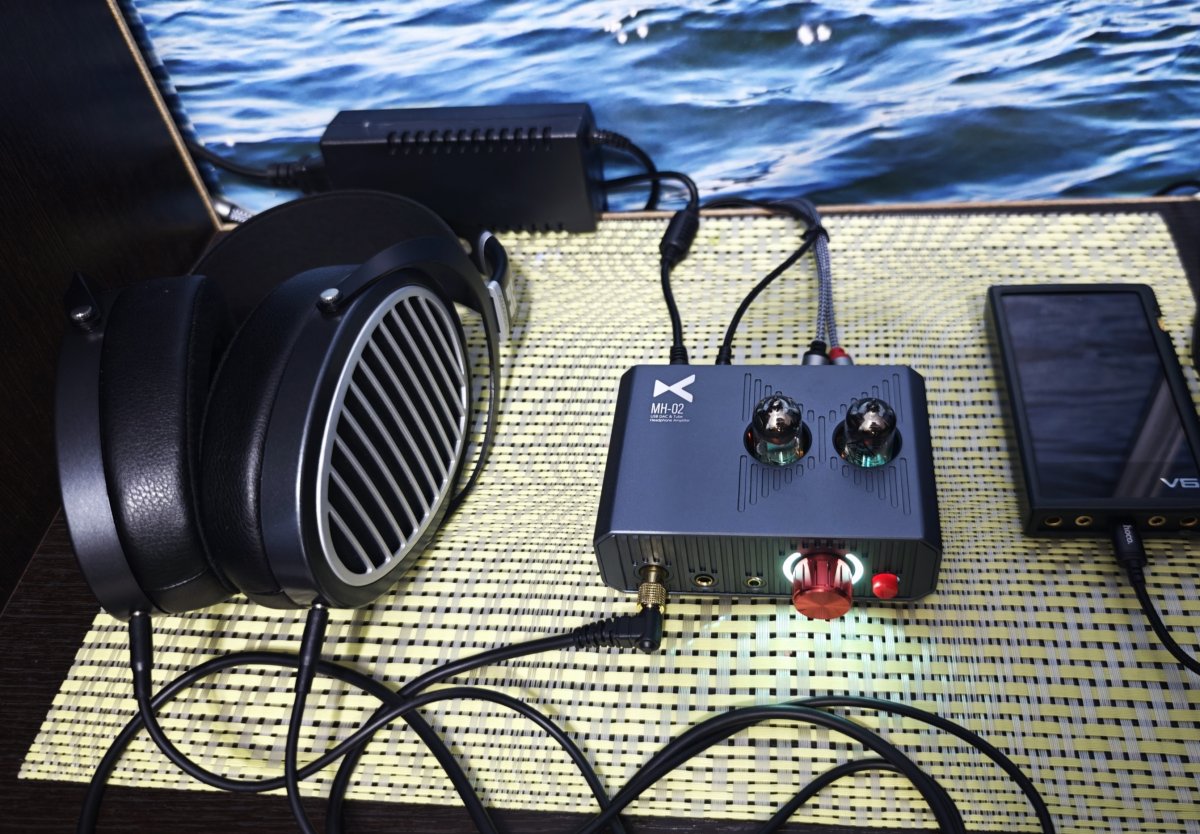

1 час назад, EeZz сказал:
А xDuoo mh-02 их нормально раскочегаривает? :)

2 часа назад, EeZz сказал:
У ЦАПа есть 2 режима, а точнее 3. 1. он работает как усилитель для наушников (HPA), как предусилитель (PRE) им какой-то гибридный режим (HPA+PRE). Так вот. Я использовал ЦАП именно в режиме HPA. Если переключить его в режим преда, звука нет (я так понял, что это режим может использоваться для подключения активной акустики). В 3-м режиме (HPA+PRE) звук становится тише по-громкости. Скорее всего, там идет разделение усиления.
В Toppinge 90-й серии вроде как нет 3-го режима. Там либо усилитель, либо пред......
Я думаю, уважаемый  @EeZz прав, нужны балансные кабели и буду тестить, что получится. Пока у меня подключено через кабель RCA DAXX R86 (медь).

3 минуты назад, lng1999 сказал:
не надо путать цап и усь, цап не усиливает и может только приглушить сигнал, что и есть в возможности преда-регулировка громкости приглушением сигнала, а вот усь уже усиливает и там может быть 2 режима усиления в зависимости от сопротивления наушников

2 минуты назад, vlad-kram сказал:
Вы имеете ввиду функцию Gain, которая изменяет уровень выходного сигнала больше/меньше для использования разных типов наушников? У меня Ананда достаточно тугие, поэтому Gain в состоянии High

2 минуты назад, lng1999 сказал:
именно 2 уровня усиления на усе, ананда не такая тугая, но при малом усилении звук тощий и плоский

32 минуты назад, vlad-kram сказал:
Если я выставлю Gain=Low, то звук крайне тихий.  Такое впечатление, что мощности усилителя не хватает.
Судя по характеристикам усилителя, у него мощность 7500 мВт на канал при 32 Омах, по мне так это очень как много......
А я если выставляю громкость на -30 dB на Цапе и такое же значение на усилителе, то наушников практически не слышно....

39 минут назад, lng1999 сказал:
писали же выше на цапе максимум и регулируется на усилители, зачем цап то глушить

2 часа назад, iBUTCHER сказал:
в XDuoo 1300мВт на канал при 32 Омах.
Обратитесь к @EeZz у него есть (насколько я знаю) и ЦАП, и усилок этой фирмы. Тут нужен кто-то из Гуру, кто правильно подведет теорию как выбрать усилитель нужной мощности.
Я когда сам выбирал (да и знающие люди) на других ресурсах пишут, что каждый конкретный усилитель сыгрывается с определенными моделями.
Зачастую производители указывают характеристики, которые в реалиях невозможно достичь и не совсем верны.
Я сам недопонимаю всю суть расчетов. По мне большая мощность нужна тугим высокоомным наушникам.
Мне кажется, нужно послушать мнение людей, у которых есть подобный аппарат. В этой ветке обсуждались набор усилителей, которые хорошо играют с Ananda.
P.S. У меня Топпинги 70-й серии, только что купил, сам еще нахожусь в понимании что может этот "зверь" и правильный ли был выбор.....

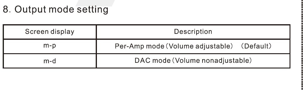

4 часа назад, lng1999 сказал:
Это инструкция к усилителю который может работать в трех режимах, как:
1. Усилитель для наушников (HPA) - только на выходы для наушников (на передней панели)
2.Предусилитель (PRE) - только на регулируемые выходы на усилитель мощности/Активные АС
   (на задней панели).
3. HPA+PRE - совместный режим работают все выходы одновременно.
На ЦАПе всего 2 -а режима.
https://dl.topping.audio/usermanual/e70.pdf
При подключению к усилителю Topping L70 используется второй (DAC mod = m-d), который исключает прохождение сигнала через РГ(регулятор громкости ЦАПа) соответственно снижается (теоретически) шум вносимый цепями РГ.
Надо переключить самому, тк по умолчанию включен режим m-p.
В плеере ставиться 100% те без обработки сигнала на лету программным РГ плеера.

16 часов назад, lng1999 сказал:
Для современных усилителей класса А и АВ с растянутым режимом работы в  А-классе, работа при положении РГ в последней трети хода РГ - норма. Они так даже меньше греются :)
Но вообще это виднее производителю, о чем указывается в мануале (у приличных).
Lehmann Black Cube Linear (класс А) -  рекомендовано положение РГ в последней четверти.
Violectric V100 (класс АВ) - рекомендовано в первой четверти хода РГ.
Harman/Kardon AVR 245 (класс АВ растянутый) - рекомендовано придерживаться уровня -25 dB
(вся шкала от -80 до +10 dB) получается начало последней трети полной шкалы.
РГ  регулирует напряжение в сторону его ослабления, считай точной подстройкой КУ усилителя, а субъективно воспринимаема громкость зависит и от КУ и от среднеквадратичного уровня записи и от качества записи как в смысле тонального баланса, так и с учетом используемого формата записи.
В идеале контент и КУ усилителя должен быть подобран так что бы РГ был либо введен полностью на 100%, что для потенциометра равнозначно шунтированию перемычкой, а лучше вообще исключен из схемы при ее разработке.
Но это в идеале.
На практике грубо на слух подбирается Гейн, так что бы удобно было крутить РГ и определяется район положения РГ в котором , в основном, качество звучание удовлетворяет конкретного слушателя и даже, в крайних случаях, можно ослаблять сигнал с помощью РГ плеера, если не повезло с разбросом настроек компонентов и выход ЦАПа слышимо перегружает вход усилителя или еще какие претензии из личных предпочтений к звучанию.
vlad-kram
Спасибо, не читал про это.....наоборот, думал, Если ЦАП будет работать на максимуме, то будут искажения сигнала....
В цифровой среде наоборот при занижении сигнала будут искажения. Это касается тихих сигналов. При меньшей "громкости" им остается меньше бит. К примеру, файл в 16 бит, а вы наполовину РГ уменьшили. Весь сигнал проходит через 8 бит (условно)
Это при балансном подключении. При сингле 2.3 Вт. Но тут что-то не то. Это не мало даже для планаров.
Вы можете к ЦАПу каким-то образом подключить к телефону по цифре вместо компа (если заведется) и проверить громкость?
Либо вашу связку соединить по цифре с другим компом? Либо услок к телефону с наушниковго выхлопа? Нужен кабель тюльпаны на мини джек.
Так же не помешает проверить на других наушниках
Изменено пользователем )))

17 часов назад, iBUTCHER сказал:
MH-02 - это комбо, два-в-одном, ЦАП+гибридный усь, какой уровень выхода у ЦАПа при этом, они нигде не пишут, т.к. это внутренняя характеристика, обычно это в пределах 4-5В, и, в данном случае, это нерегулируемый по уровню выход. Какой же уровень на самом деле - от этого, собственно говоря, и зависит результат, с учётом того, что вторая часть этого устройства, это полноценный MT-602 (на что я очень надеюсь). Пока, предварительно, MH-02 должен потянуть Ананду V3 даже на стоковых лампах, не говоря уже о том, что с любыми советскими лампами (кроме 6К4П, они просто потише остальных) всё должно быть вообще очень хорошо.

Зацепил Ananda V3 к xDuoo MH-02.
Пока греются.

18 минут назад, iBUTCHER сказал:
Пока греются.
Лучше наушники на что то одеть, на мячик, на подушку хоть, чтобы не просто в воздухе.
5 часов назад, Rastaman сказал:
Спасибо. Так и сделаю.
Это только для планаров или для любых наушников?
Изменено пользователем iBUTCHER

6 часов назад, iBUTCHER сказал:
для планарных - в первую очередь, чтобы они получали отклик от собственного звукового давления, но и любым полноразмерным это не будет лишним, при прогреве.

В 04.01.2025 в 12:41, iBUTCHER сказал:
Пока греются.
Я наоборот слышал, что планары не стоит оставлять включенными без головы или подушки внутри, так как у них очень тонкий драйвер и может растягиваться.
