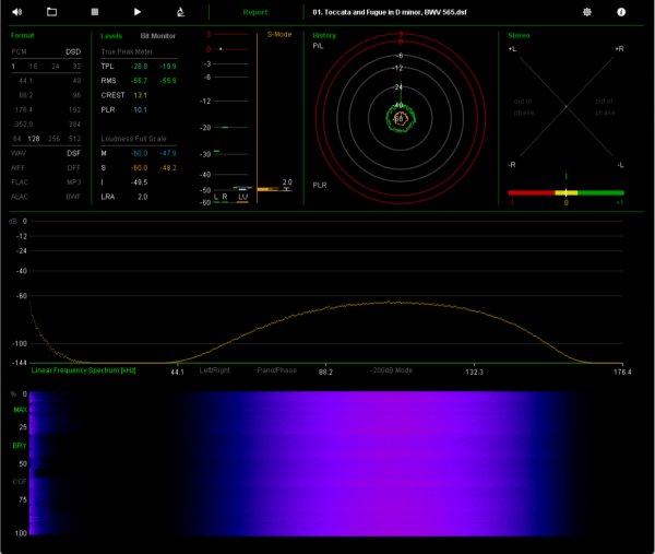

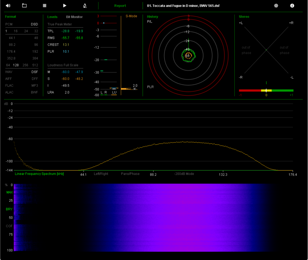

Но полученный файл оказался с очень низким уровнем.
Вопрос - как и где задаётся правильный уровень (хотел сказать записи)?

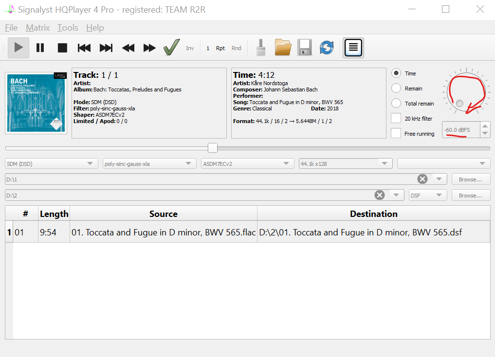

5 часов назад, PolarLight сказал:
Вот тут надо 0dBFS поставить

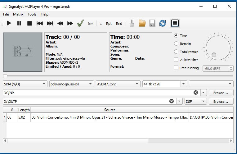

У меня по-прежнему глухо. Поэтому, еще раз несколько вопросов:
1. Инсталлятор тот, который пересылал я или другой? На моем, после патча, TEAMR2R в registred не появляется - там пусто. Если инсталлятор другой, то выложите его, пожалуйста, мне в личку.
2. Дайте, пожалуйста, скрин Settings
3. Основная панель у меня выглядит так
Что бы ни делал в Settings, в первой колонке, первой строки SDM(N/0) вместо DSD.
Заранее спасибо за разъяснения.

Все вопросы сняты, кроме SDM(N/0) вместо DSD. Просто было несколько кривых инсталляторов. Сейчас, доставили корректный и все пошло. В ближайшее время постараюсь выложить сравнительные спектры топовых конвертеров.

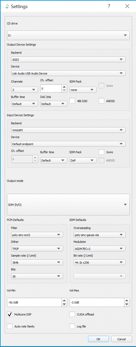

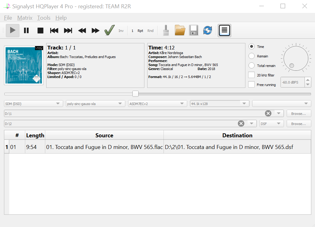

Замечательно! Ждём результатов. Мой Settings выглядел таким образом. Но надо подправить уровень в 0 и отключить Multicore DSP. А то процессор работает на одном ядре.
