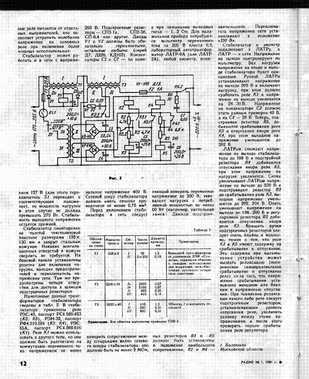

При том.Форму синуса сначала посмотрите,потом лечение только возможно.кстати есть автотрансформаторно-релейные стабилизаторы на основе все тех же ТАН/ТА/ТН трансформаторов.Форму сигнала в отличии от феррорезонансных и полупроводниковых они не портят.

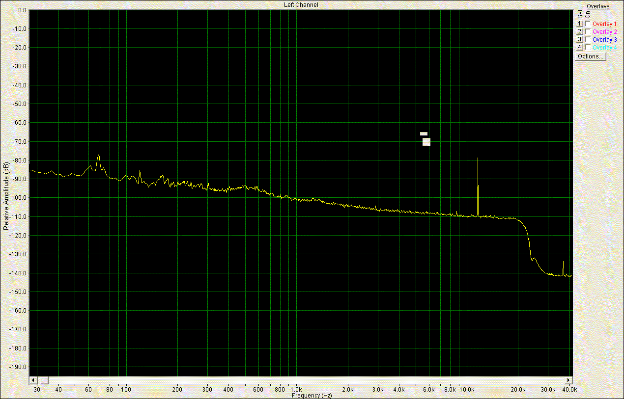

@Аид, Мне что это надо? Вам робяты лень посмотреть ,что у вас в розетке творится,а я должен в кабельные дрязги лезть?Эффективный простой в реализации стаб без влияния на звук предложил и что? Что? Вот смотри файл характеризирующий звук моего старого компа .Из которого ясно очень многое.И качество АЦП и качество ЦАП и влияние БП. видны помехи на частоте преоброзования БП и помеха 50гц и гармоники от частоты БП.
Ни чего там не видно.
А интермодуляция или возбуждение на определённых частотах может быть от чего угодно. Только узкие специалисты знают от чего.
Уточню. это без сигнала., только шумы и помехи тракта.
