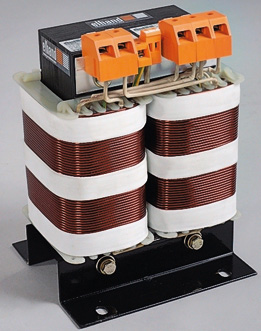

А изолирующий транс в исполнении тора сильно хуже? У меня дома вот такая штука живёт, и вся аппаратура благоприятно реагирует на подключение через него, особенно усил.

Конечно не хуже а могут быть даже лучше. Трансформаторы plitron для мед. оборудования считаются одними из лучших а они торы. И фильтры Torus на их базе а там цены вообще приличные.

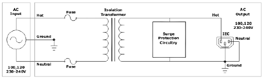

Само заземление не может влиять на ВЧ фильтрацию. Khronos скорее всего имел в виду третий провод заземления на самом аппарате. Типичный фильтр общего назначения имеет частоту среза около 100Кгц. На такой частоте эл. линия длинной 5 метров уже будет иметь достаточную индуктивность, чтобы задерживать ВЧ токи, именно по этому сетевые линии имеют конструкцию без глухого ВЧ экрана, для режекции ВЧ и импульсных помех.
А вот если третий провод идет на корпус устройства, то имеет длину только сетевого кабеля, емкость ВЧ фильтра учетверяется (Параллельное соединение конденсаторов против последовательного, если третий провод заземления не подключен к корпусу устройства)
@vladbit, неловко признаваться, но я не понял вас.
В розетке ноль и фаза. Вилка фильтра трехконтактная, такая уж была... Аппаратура подключена двухпроводными кабелями.

О стандартном ВЧ фильтре. Основными элементами такого фильтра являются два конденсатора. Один подключен к нулю, другой к фазе и оба подключены к земляной шине

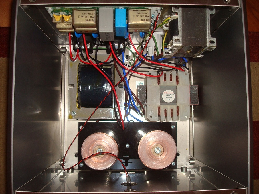

Плохо или хорошо "исправляет питание" Изотек Титан"но через этот фильтр система играет ровнее и стабильнее - это отметили сразу несколько моих знакомых, использующие это устройство (замечу что я "улучшение" звучания при подключении того же Титана и не жду, смысл его именно в стабильности звучания системы вне зависимости от состояния сети).
В вашем случае, очень даже может быть, так как потребляет система чуть больше чем нужно мухе для бодрого полёта.Титан же http://avcomfort.ru/good34154.html
заявляют немного для других целей,и вот при подключении таких монстров как грифон или аудиофлайт чувствуешь что тебя просто поимели.
Всё просто супер,но только до появления постоянки,серьёзно если бы не их хроническое непереваривание DC о лучшем и мечтать не надо.
P.S.
Вот только честно,ни разу не слышали как он "трещит" ? Вот в этот момент ему хуже некуда.
-Transrotop Z3 - SME309 - Lyra Kleos - RIAA"Summ" - усилитель 6с4с PP - Grado SR225 & Audio Note E
P.S.
Слышал пару раз что-то похожее на глухой треск. И тот был кратковременным. А так, я его не отключаю практически. Сейчас поднёс ухо - тишина.
Ещё интересно для чего там схемка используется, та что в левом нижнем углу. Не от постоянки ли?
.I.
Таковыми считаться не могут,вся мед техника с заземлением трансов от средней точки,а на бубликах получить две одинаковые симмеричные катушки увы не возможно,не тот конструктив.
