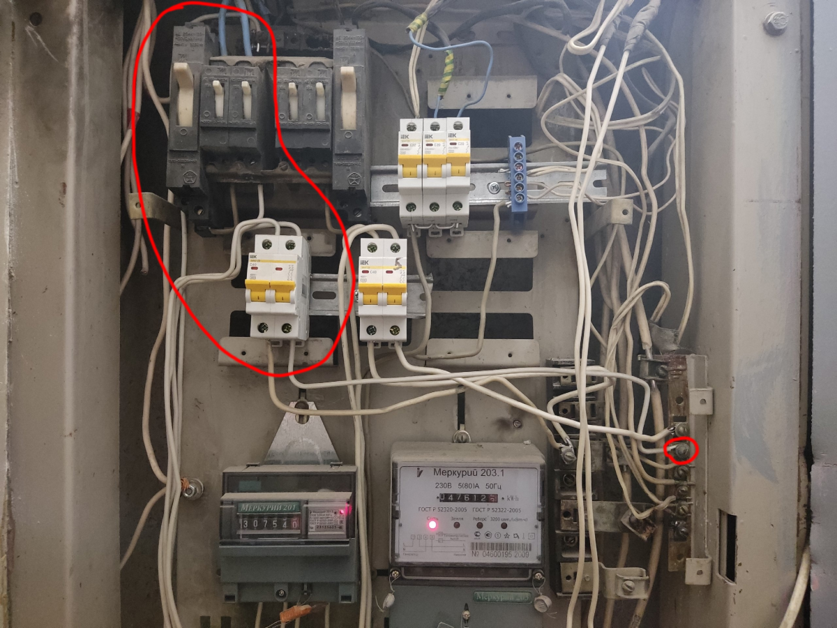

7 часов назад, daniilphotos сказал:
У меня есть ряд вопросов. На некоторые из них тут уже давали ответы, но я для надежности правильного понимания их продублирую. Все-таки электричество - не шутки. Хочу быть уверенным на 300%, что понял все верно и ничего не упустил.
В общем, в щитке земля идет на корпус щитка. Фото:
  Скрыть контент
image.thumb.png.379b1f18e5b48bf67c11c808ce67b1e3.png2gcfU8mG18o.jpg?size=1620x2160&quality=95&sign=b3187abf1b4f2790876682b8e38a9fd5&type=album
1. Я так понимаю это просто зануление?
2. Если подсоединить кабель заземления к той же общей колодке на корпусе (в правой части фото), то это чревато сгоранием техники, если кто-то в подъезде перепутает фазу с нулем?
3. Если воткнуть землю перед автоматом, это будет также опасно, как и в пункте 2? То есть автомат защитит от такой же ситуации или не защитит?
4. Если 3 пункт тоже не идеален, то какие меры защиты стоит предусмотреть помимо автомата и как они скажутся на качестве самого заземления?
5. Нарисуйте пж стрелочкой на фото, куда в идеале нужно подключить мой кабель заземления.
6. Ваши дополнительные комментарии и рекомендации.
Прошу во избежании путаницы ответить по пунктам. Благодарю!
1. Все печально. В щитке нету земли (я так и знал) проводка люминием, стояки люминь
Ваш автомат это тот, который обведен красным кружком? Да или нет?
2а. я писал, что сделать прежде чем звать электрика. Сделайте это
2. Аппаратура не сгорит, если пьяный люстрик перепутает фазу с нолем в подвале или на этажном щитке, ей все равно, ударит током вас, если вы занулите корпуса на ноль. Риски есть
3. зануление нужно производить до автомата
4. у вас нету земли на щитке
5 ответьте на вопрос в п. 1, Ну так на вскидку на клемник, обведенный маленьким кружком. Проверьте его пробником. Не должен гореть
daniilphotos
От Вас пока дождешься да/нет.
Которые нормально выключаются имеют двухполюсный выключатель как на первой схеме.
Он широкий где то 2 см..
