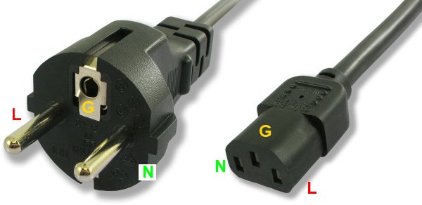

8 часов назад, daniilphotos сказал:
У меня нет представления как должно быть правильно
купите самую простую отвертку-тестер, ей легко определять фазу
проверьте все кабели ваших аудио-аппаратов, а так-же кабели подходящие ко всей компьютерной технике
в "домике" справа должна загораться фаза
на картинке L- это фаза
пусть лучше всё оборудование в доме будет подключено с правильной фазой!

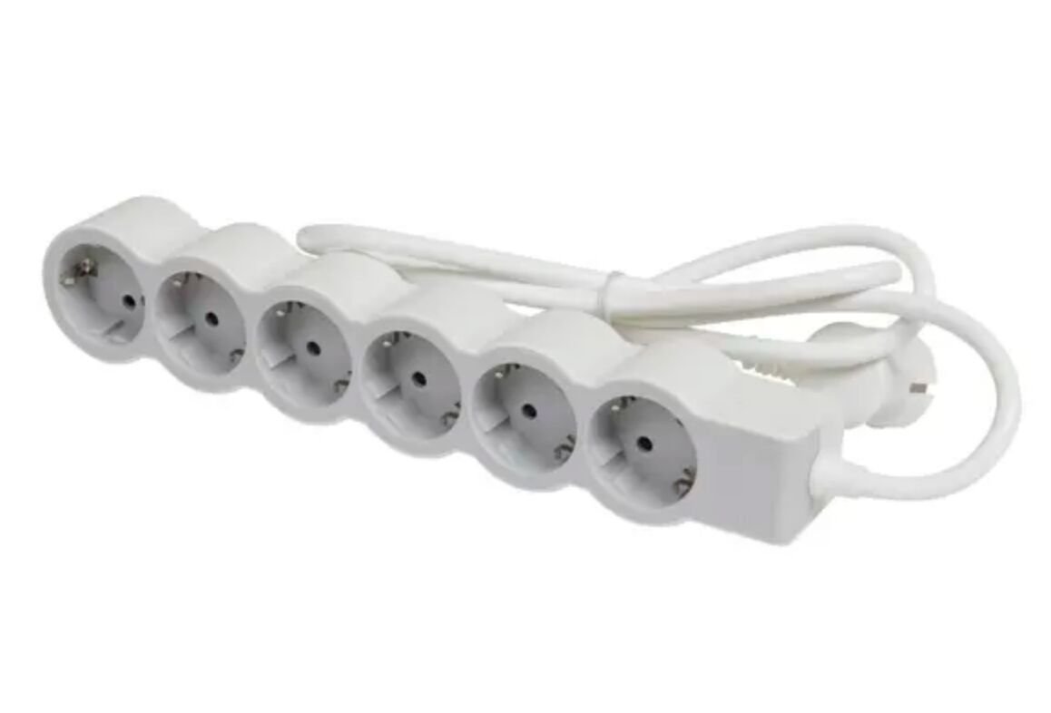

35 минут назад, daniilphotos сказал:
Данный удлинитель Легранда не заменит?
из готовых лучшим будет Legrand Revolution
это проверенные удлинители с качественным розеточным блоком
ещё лучше купить розеточный блок без кабеля из серии Legrand Revolution
и к нему сколько нужно метров кабеля медного 2,5 сечения
и самому собрать =)
это не сложно
вилку к нему взять - Legrand Вилка электрическая 16А
большая черная латунная - как раз на Озоне тоже появилась
это всё проверенные временем варианты
Изменено пользователем Chthon
9 минут назад, daniilphotos сказал:
В общем в моем случае минус в фазу втыкать?
вставляете кабель в розетку
берете "домик" в руку и проверяете, где в домике фаза
загораться фаза должна в правом отверстии
L- фаза
и так - у всех кабелей в вашем доме

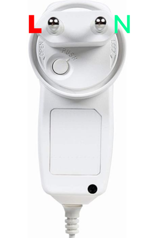

26 минут назад, daniilphotos сказал:
Импульсные блоки питания оба от iFi фирменные
я бы рассудил так
на вашем фото видно, что вилка под американскую розетку
в американских розетках стандарт: фаза справа (если земля снизу)
таким образом, думаю, блок питания разработан с учетом фазы, приходящей на левый контакт, если вилка смотрит на нас
значит надо сначала тестером проверить фазу в распределителе питания, затем воткнуть в него вилку таким образом:
