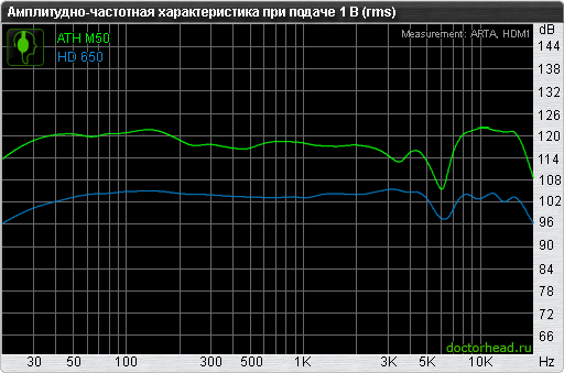

Для наушников М50 340mV это максимальное звуковое давление с учетом их заявленной чувствительности 101,58dB + ваши огрехи измерений будет 101,58+8=109,58dB. Именно то, что Вы и получили с учетом маленькой погрешности.
Не стоит так спешить и в который раз допускать различные ошибки по невнимательности. Перепроверяйте данные, это совсем не сложно.
Откуда 340 мВт? 340 мВт возьмутся от 3,6 В. Я привел данные - 0,36 В, 3,4 мВт.

Это Вы невнимательно читаете и считаете.
Я считал для 0,34V это 340mV. Если напряжение было 0,36V, то это 360mV, для тех, кто не знает. Тогда это будет еще ближе к правдивому результату.
Для 360mV наушники М50 будут развивать звуковое давление 102,07dB плюс ваша погрешность будет давать завышенный результат на 8dB, таким образом Вы и получаете 102,07+8=110,07dB.
Так, если не понимаете, оставьте эту затею.

Откуда у М50 может быть 110dB при напряжении 360mV, если по-вашему у них чувствительность всего 99dB/V, кстати такие ни один усилитель не раскачает, ведь это всего на всего 84,79dB/mW.
А чтобы наушники развивали звуковое давление 110dB при напряжении 360mV, у них чувствительность должна быть 119dB/V. Эти то данные, у Вас из каких таких японских источников взялись или сами опять придумали?

уж извините, что не успел разобраться (английский я немного знаю, но не так чтобы прям сходу переводить тех тексты :) ), ток сейчас открыл пакет, поэтому сюда и пишу. но все равно очень интересно было бы увидеть ачх. Зато по этому графику видно какое может быть различие между одной и той же моделью, ради интереса можно вообще взять несколько штук тех же 650-ых и сравнить отклонения, могу даже привезти прогретые. Хотя вряд ли привезу, мне неохота трать по 40 минут в каждую сторону даже чтобы посмотреть почему с одной стороны регулировка размера держится, а с другой постоянно спадает =)
LabAT
У Audio-Technica единицы чувствительности dB/mW наушников обозначены на всех коробках.
Хорошо, сделаем так, вы выкладываете фото коробки от M50, я выкладываю фото от коробки M50. И смотрим, кто заблуждается. Только не говорите, что коробки от M50 у вас нет, сделать фото и подтвердить свои слова в очередной раз не можете. И что вообще, M50, это единственные наушники, где не подписали заветное слово мВт. :)
LabAT
Вы опять невнимательны. Поправка на 7 дБ в значении 119 дБ присутствует изначально. Если туда еще добавить поправку на 8 дБ, то конечно, цифра станет равной для M50 111 дБ/В, но тогда и чувствительность HD 650 надо еще раз скорректировать до 103-8=95 дБ/В. Вы уж для себя определитесь, поправку какой величины хочется видеть, 8 или 16 дБ.
LabAT
LabAT
Это, с какого «турецкого» барабана, она составит 119,6dB/V? Вы по-русски можете писать, четко и внятно?
При чувствительности стенда, когда для HD 650 получается 103 дБ/В, для ATH M50 получается 119,6 дБ/В.
На это уже дал ответ, даже график приложил. Что именно не понятно?

1. Внесена корректировка в графики.
2. Обновлена страница FAQ о чувствительности, туда же добавлено пояснение, как откалиброван стенд для измерений.
http://doctorhead.ru/faq_report_hp_sens
3. Добавлена страница с FAQ с описанием стенда (там не хватает пока рисунка с плоским стендом).
http://doctorhead.ru/faq_report_hp_head
В странице о чувствительности не хватает графика максимального выходного напряжения усилителя, на примере обычного портативного плеера, добавится позже. По тексту хочется узнать, насколько доступно изложена информация, насколько легко воспринимается. Все замечания будут учтены.
LabAT
Так на каком сигнале проводились измерения, каким прибором контролировали уровень. Марка прибора?
Итоговое значение дает ARTA на графике. Измерение АЧХ проводится на трех типах сигнала - периодический шум, плавающий синус и MLS сигнал. Уровень подставляется из заданной чувствительности входа - в данном случае микрофона. Микрофон настроен по методике указанной в обновленном FAQ. Уровень SPL в настройке настроен по прибору шумомеру DT-815, соответствующего стандарту ШУС61672-1 Class2. Измерение АЧХ производится через периодический шум. можно воспользоваться и двумя оставшимися типами сигналов, результат будет идентичный. Разный тип сигнала имеет свои преимущества и недостатки по точности в разных условиях. В данном случае выбран периодический шум как более щадящий сигнал для наушников, а так же как самый быстрый для чернового замера.
Вы не ответили на вопрос. Каким прибором Вы устанавливаете 1V при измерении звукового давления?

LabAT
Цифровым осциллографом EZ OS-310M
А как Вы им шумовой сигнал измеряете?

LabAT
Шумовой сигнал им не измеряется. Подается тон на 1 кГц, выстраивается его уровень равным 1 В. А далее уже производится тест на сигнале периодического шума, с учетом настройки чувствительности микрофона. Чувствительность микрофона настроена по шумомеру.

А по каким критериям Вы настраиваете микрофон по шумомеру?
График АЧХ и звукового давления строится, значит по шумовому сигналу, что является источником синуса и шумового сигнала?
Выдержка из FAQ
Наш стенд откалиброван по узкополосному шуму 300 Гц - 2 кГц при субъективном сравнении громкости сигнала с наушников с акустической системой. По данному методу ранее рекомендовалось вычислять АЧХ наушников субъективно в ГОСТ 28728-89 (метод прямого измерения - сравнительная частотная характеристика наушников в свободном поле).
Другими словами, микрофон подключен к E-MU1616m, к линейному входу. Далее подстраивается коэф. чувствительности в ARTA. В одной и той же точке ARTA должна показать такое же значение, как и шумомер при воспроизведении сигнала внешним источником. Сигнал может быть синусом, может быть шумом. После того, как значения совпали, ARTA с настроенным по чувствительности микрофоном может работать как самостоятельный откалиброванный шумомер. Помимо шумомера она может делать и измерения АЧХ и прочие тесты учитывая чувствительность микрофона и рассчитывая значения.
В обоих случаях ARTA. В первом при настройке выходного уровня с усилителя в качестве тон-генератора, во втором как тестовая программа воспроизведения и записи своего сигнала. Шумовой сигнал там специальный.

Во-первых, почему Вы решили, что какой-то сигнал АС можно сравнивать по шумомеру с наушниками?
Это метод подробно описан в ГОСТ. Что хорошо с ГОСТ-ом, там подробно описывается не перечень действий, но и пояснения, почему делается так, а не иначе.
Касаемо этого метода, действия и обоснования следующие.
Включается спец сигнал на АС, она должна находится на расстоянии 2-х метров слушателя, а помещение должно быть без стоячих волн. У слушателя на одно ухо одевается наушник и в наушник подается точно такой же сигнал (требования к сигналам так же описаны в ГОСТ). К примеру, через правое ухо слушается наушник, а через левое - АС. Шумомер располагается на месте головы слушателя и фиксируется уровень шума, что воспроизводит АС. Слушатель подстраивает громкость наушника так, что бы субъективно громкость в наушнике и АС совпала. После того, как все выравнено, наушники одеваются на измерительный стенд. Далее в наушник подается тот же сигнал, и в программе вводится коэф. (чувствительность микрофона) так, чтобы значение в программе совпало со значением на шумомере. После этого, можно выставить на выходе усилителя 1 В rms и собственно делать тест АЧХ и прочих параметров.
Звуковое давление зависит от расстояния до источника звука, Вы что сравниваете и с чем? И откуда известна реальная чувствительность вашей АС,
Чувствительность АС в данном случае не играет никакой роли. Расстояние в контексте вопроса то же, т.к. шумомер показывает итоговое значение. А вот если вычислять чувствительность АС, то тогда, зная SPL по шумомеру, расстояние и характеристики сигнала + мощность можно вычислять чувствительность АС.
Самое главное, зачем все ЭТО?
Зная реальную чувствительность наушников, можно спрогнозировать уровень громкости в зависимости от параметров усилителя. Благодаря тому, что все измерено в одних условиях, можно все сравнивать. Производители к сожалению делают измерения по разному и их данные не сопоставимы. В качестве примеров - это сравнения чувствительности SEnnheiser CX 550 и ie 8, HD650 и M50 и т.п.
Какая бы не была настройка на стенде, на разницу по чувствительности это не влияет. Т.е. если у наушников одинаковая чувствительность, то для них получится одинаковое значение. Если у них разница в 10 дБ, то и на стенде будет именно такая разница. Скажем 115 и 120 дБ. Если стенд настроен неверно то он может показать 300 и 305 дБ. Разница останется все равно 5 дБ.
Сейчас отдельно подчеркну, что результаты для HD 650 совпадают с их паспортными 103 дБ.
