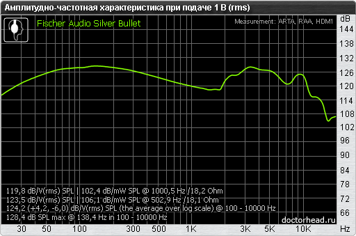

С достаточно ровными АЧХ в качестве примера можно привести такие наушники, как
Но отдельно отмечу, что все эти наушники довольно басовитые. Более ровные будут измерены позже (предположительно это будут старшие сенхайзеры в виде ie 7,8 и клипшы). И соответственно будет выложен график, на который можно будет ориентироваться.
Еще отдельно отмечу, что все затычки проходят слуховой контроль. Т.е. если на графике видно, что есть провал, то он проверяется на слух на тонах, действительно ли он есть.
Как например для Silver Bullet
Видно, что линия графика относительно прямая, без резких пиков и провалов, но один провал есть - в районе 7 кГц. При сравнении с тонами на 3 кГц и 9 кГц, 7 кГц воспроизводятся ощутимо тише, не менее чем на 6 дБ. Более точные значения получать дольше, плюс они будут варьироваться от уровня общей громкости (здесь срабатывает зависимость кривых равной громкости).
Пики и провалы выше 10 кГц не проверяются, т.к. сильно зависят уже индивидуально от ушного канала и от посадки наушника во втулку.
Дополнительно скажу, что АЧХ затычек снимается в специальной втулке, имеющую собственную резонансную частоту, по которой довольно четко вставляется по глубине наушник, т.к. если вставить недостаточно глубоко,или наоборот глубже, то резонанс изменит свою частоту, и затычки между собой сравнивать по графикам будет бесполезно. Сам же этот резонанс (а их там на деле две штуки) вырезается через калибровку АЧХ. И субъективно на выходе получаются АЧХ даже более близкие к реальности, нежели чем например на хеадфонсах через голову от нойман (а голова кстати, это в первую очередь бинауральный микрофон, и лишь во вторую очередь средство для измерений параметров наушников).

AKG IP2 - 121 дБ/В на 1 кГц.
Sennheiser CX 550 - 113 дБ/В на 1 кГц.
Разница - 8 дБ.
Четко написано на упаковках :) выдают практически идентичные АЧХ на одинаковом уровне. Вот и гадай, кто из них более правильную цифру указал :)
Поэтому их данные несопоставимы.
Для того чтобы данные были сопоставимы и имели какое-то практическое значение, характеристики должны быть сняты в одних и тех же условиях.
Вот и я про то же самое... :)
В целом, если сделать подгонку данных под определенного производителя, то начнется у многих ощущение, что одни производитель говорит правду, а другие нет и получится не самая лучшая ситуация... по этому проще оставить те цифры, что есть, тем более. что они наиболее согласованы с цифрами для полноразмерных наушников.
