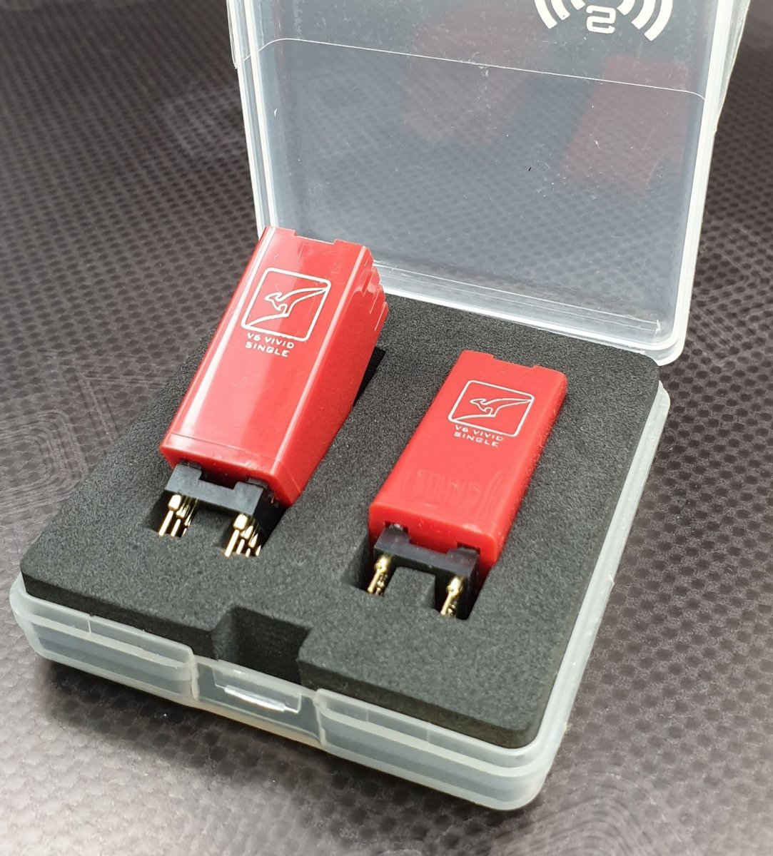

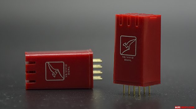

Решил я установить новые операционные усилители, а именно Burson Audio V6 vivid на свою старую звуковую карту Xonar Essence STX. Так как я плохо разбираюсь в технических нюансах, у меня возникли вопросы перед приобретением этих замечательных штуковин.
Помимо версий Vivid и Classic ОУ Burson Audio V6 еще бывают Dual и Single, типа дво- и одноканальные соответственно.
В связи с чем вопрос: какую версию мне нужно устанавливать на эту карту? 3 шт. Dual или 1 Dual и 2 Single? Вроде по фото в интернете ставят только дуалы, тогда зачем нужны синглы? Разница в цене между сингл и дуал версиями двухкратная (даже чуть больше)

Менять нужно строго single на single, а dual на dual!

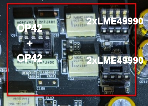

Срисуйте название тех ОУ, что стоят сейчас на плате, и податашиту определите их канальность.

7 часов назад, crolp сказал:
В вашей ЗК все ОУ - Dual.

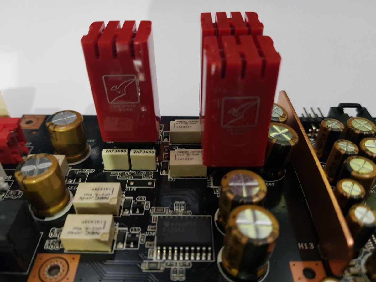

Если используете только наушниковый выход, достаточно поменять только 2 ОУ, третий задействуется для линейного выхода.
И еще они не совсем туда подходят, нужно либо удлинители использовать, либо отгибать кондеры и стягивать ОУ стяжками, т.к. они все ровно упираются в соседние кондеры и находятся в напряжении. Ещё они адски греются, но вроде как на них пожизненная гарантия.

Стояли там через переходник 2 OP42 слева и, вроде, по 2 малюсеньких LME49990, припаянных на платы с контактами сверху и снизу. Сами по себе эти 49990, вроде, одноканальные, по характеристиках
Карта была с тюнингом уже, там еще сзади куча всего напаянно, только я не разбираюсь, что именно

1 час назад, PblBOK сказал:

Посмотрите комплектацию!
2 x V6 Vivid dual + 2 x V6 Vivid single
Сингл или Дуал - это не на выбор меломана :)
Это техническая спецификация изделия.

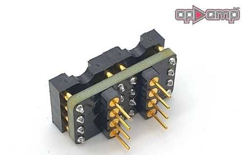

Еще вопросик.. Можно ли с 2-х усилителей V6 Single сделать один Dual?  Потребуется переходник с 2 на 1 установочное место? Или так просто это не работает?
Изменено пользователем crolp
26 минут назад, crolp сказал:
а смысл? они dual и Single есть варианты
С таким переходником - можно.
Но смысла нет.
