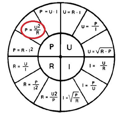

Напишите формулу расчета мощности в электрической (не аудиофильской) цепи. Тогда я может быть чего ни будь напишу.

41 минуту назад, Игорь Тихомиров сказал:
формулу расчета
Изменено пользователем algato77
А что, в рио формулы пишут таким образомicon_confused.gif.ab450db32502bdfbb79b71a8939e59da.gif
Ладно, выберем выделенное красным. А, теперь, если Вас не затруднит, выпишите с даташитов, на какие ни будь низкоомные и высокоомный наушники, какую громкость они дают при подачи на них напряжения 1 Вольт. Эту инфу можно найти на сайте нашего любимого магазина.

На сайте изменили оформление. Теперь там мало инфы. Напишу сам. Наушники Сенхайзер НД800 300 Ом чувствительность 102 дБ/1 Вольт, Grado SR 325e 36 Ом чувствительность 122 дБ/1 Вольт.
