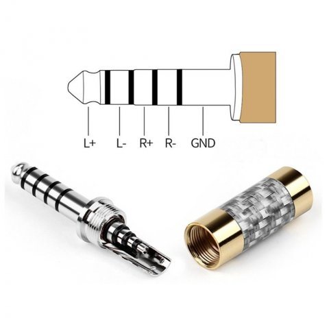

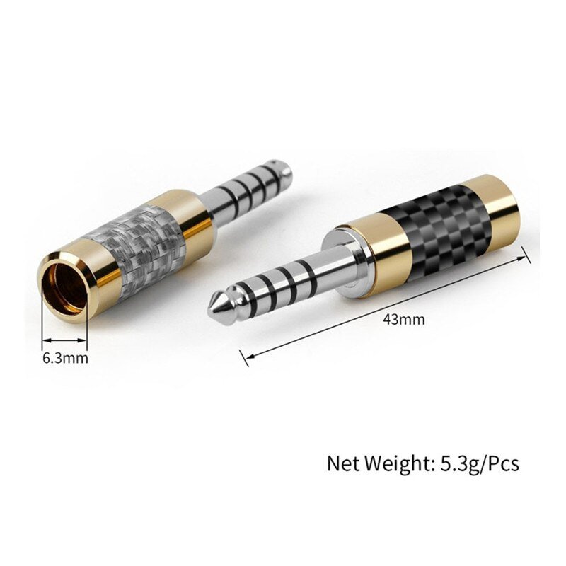

Вот что видел у китайцев:
thumbs_1.thumb.jpg.6f6d173b427d5fc1c5ee85ba43a2df4f.jpg4-4.thumb.jpg.65d238a0940fc457242271b01de71d11.jpg
 Rastaman вроде как разъяснил бесполезность варианта.
Может и картинки прокомментирует, ибо я не разбираюсь.

В каждом канале Прямой(Горячий) сигнал и Инверсный(Холодный) сигнал. А "земли" нет совсем.
Мостовое включение усилителей.
http://we.easyelectronics.ru/audio/mostovoy-usilitel.html

Да, вы правы. Неправильно выразился, не земля конечно, а минусовой контакт каждого канала отдельно.

Не могу сказать что это за пяти-пиновый вариант. Стандартный вариант баланса 4-пиновый, все как на картинке, но без земли GND.
