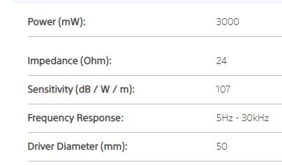

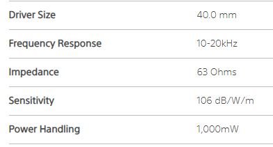

Тем не менее, эти наушники совершенно разные:
7509:
7506:
