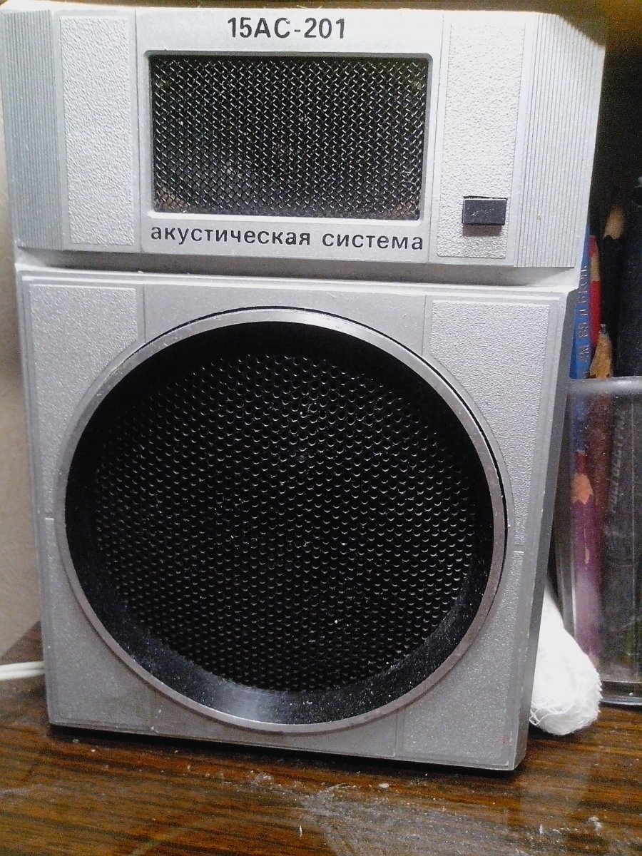

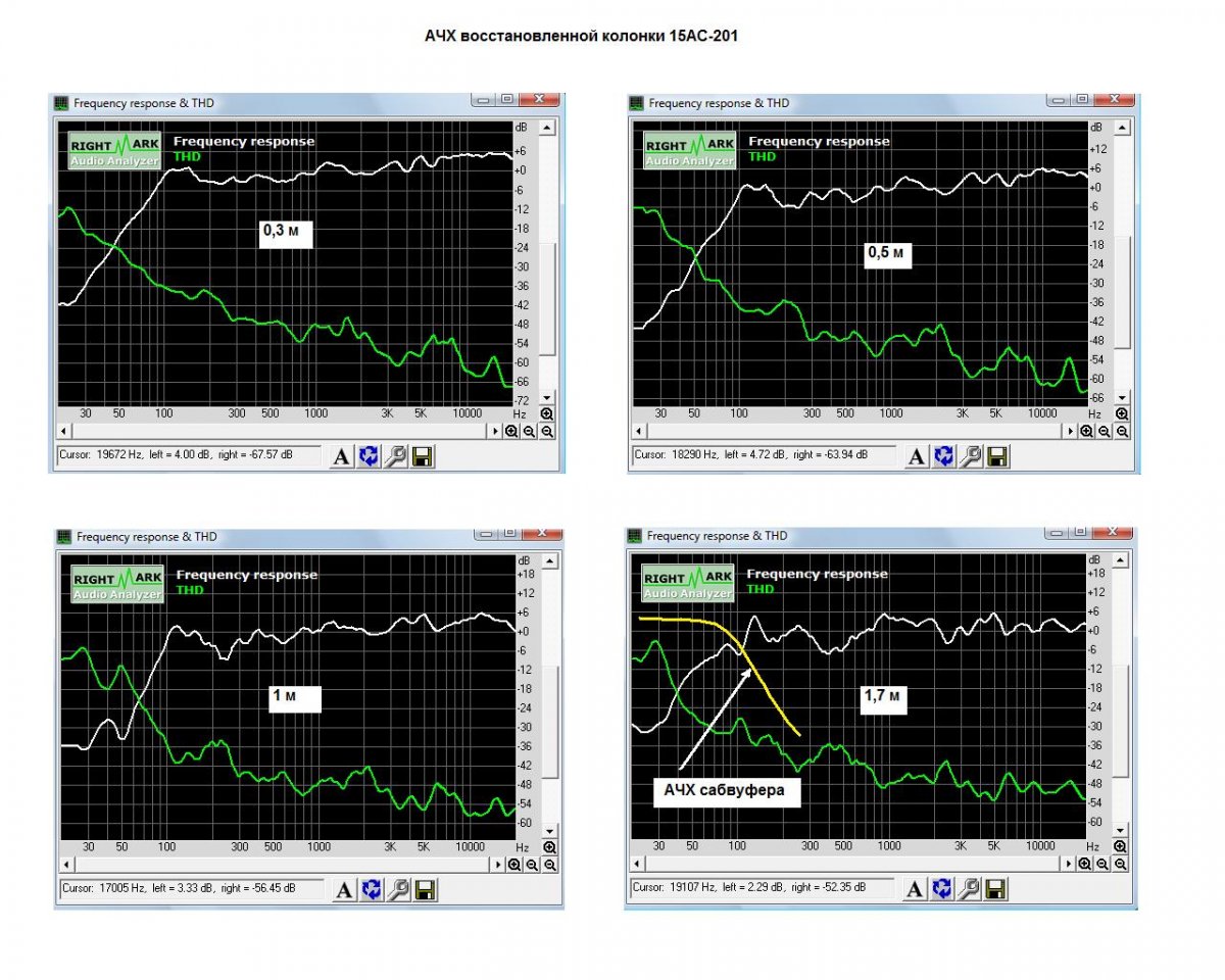

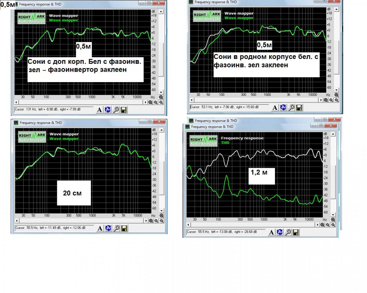

Вот тут примеры АЧХ одних и тех же НЧ динамиков в корпусах АС с объемом примерно в 2,5 л и 46 л. Сами можете посмотреть до какой частоты могут работать динамики в этих объемах по уровню - 3 дБ. В объеме 2,5 л полоса частот АС 100 Гц, а в объеме 46 л - 40 Гц. Обе АС - ЗЯ.
Если сделать акустическое оформление АС в виде ФИ, то 45 Гц можно получить в меньшем объеме. На втором фото на АС объемом 46 л стоит АС от муз. центра Сони RX-90. Объем этой АС порядка 20 л, ФИ и полоса по уровню - 3 дБ 50 Гц. А по уровню - 12 дБ 40 Гц. Просто чтобы вы понимали примерные размеры АС (разного типа) и их НЧ границу по - 3 дБ.:pardon:
1806729185_.thumb.jpg.431197606ef01e5cc6c70a3967c9af41.jpgIMG_20200428_075039.thumb.jpg.82d777765a7ec4d560117c6208c7ab3a.jpg
686691854_46..thumb.jpg.2618688d99743b706503fb6a83e4373c.jpgIMG_20200428_073718.thumb.jpg.5caf1ed4a9490f9dc3d284b4ca2649b2.jpg

Все непрофессионалы так говорят. А вы для эксперимента включите по любой программе на компьютере генератор различных частот и медленно прокрутите синус по частоте от 20 до 10 000 Гц. Вы сразу услышите, насколько сильно будет меняться громкость звука на разных частотах. Уменьшение громкости на слух в два раза, это - 10 дБ.
Удачи "в открытии Америки".:D
А ваше заявление, что ваша небольшая АС играет с 40 - 45 Гц подтверждает то, что вы не проводили объективных измерений параметров своей акустики.
Вот тут примеры АЧХ одних и тех же НЧ динамиков в корпусах АС с объемом примерно в 2,5 л и 46 л. Сами можете посмотреть до какой частоты могут работать динамики в этих объемах по уровню - 3 дБ. В объеме 2,5 л полоса частот АС 100 Гц, а в объеме 46 л - 45 Гц. Обе АС - ЗЯ.:pardon:
  Показать контент

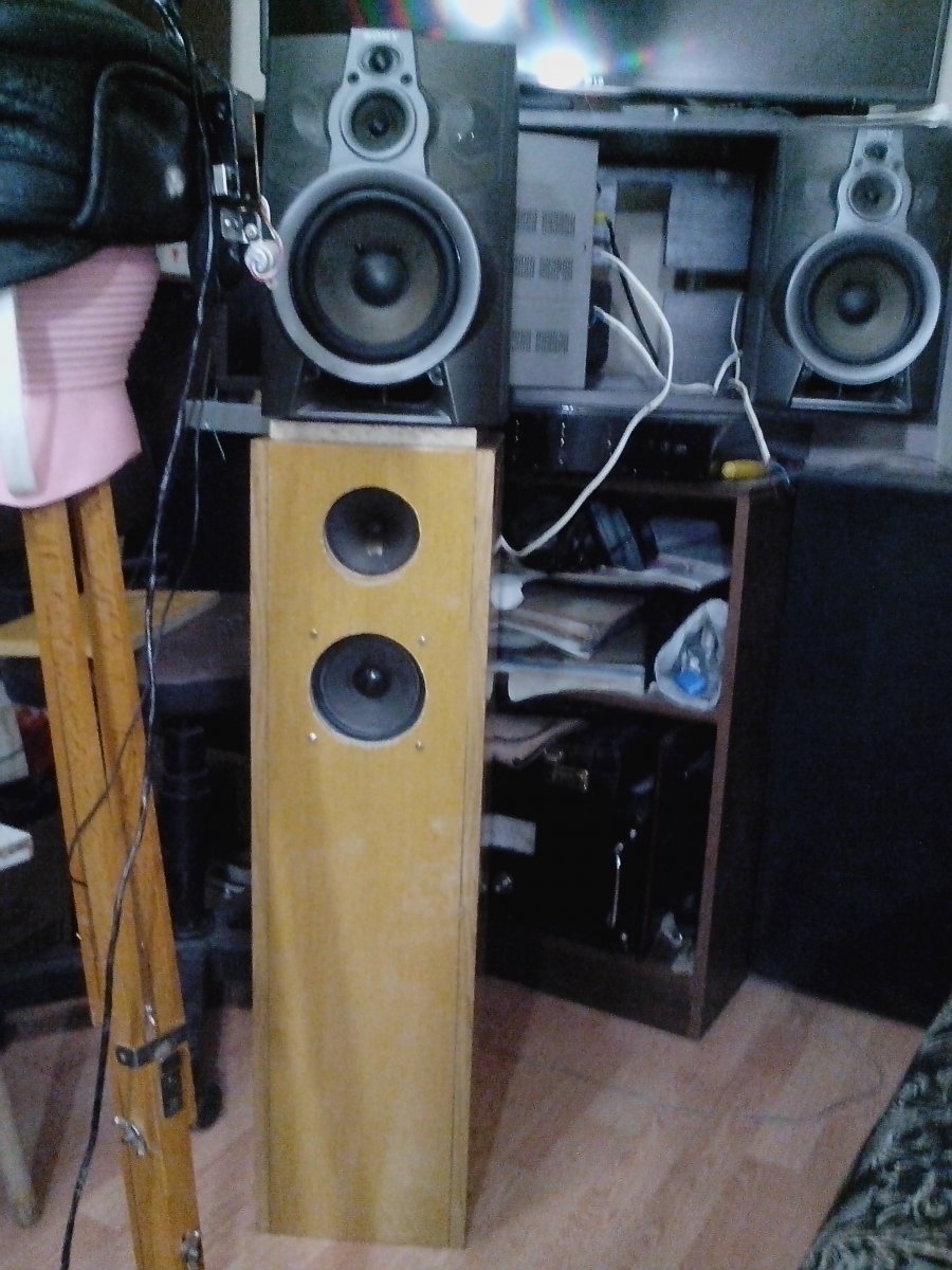

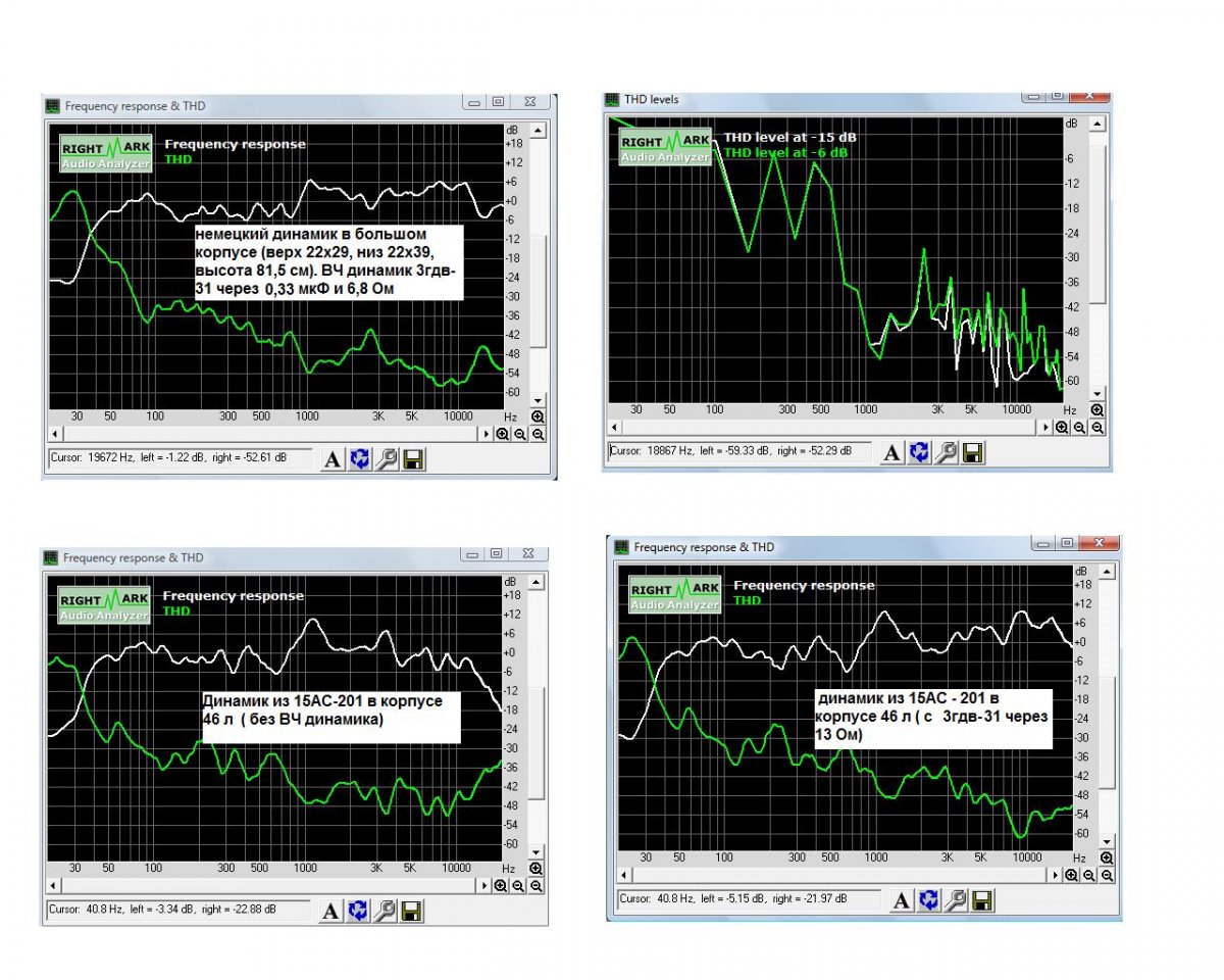

Раз вам так нравятся графики, красный - это мои прошлогодние наушники, в разработке и изготовлении которых я принимал может быть и скромное, но непосредственное участие:
Речь была про АС (в виде небольших полочников с полосой до 40-45 Гц). А с наушниками дело обстоит на много проще. В них не нужно объемов, измеряемых десятками или даже сотнями литров как у АС, чтобы воспроизвести НЧ частоты вплоть до 20-30 Гц.
АЧХ голубым цветом, на мой взгляд, лучше всех. выше 60 Гц очень напоминает АЧХ Коста про.
