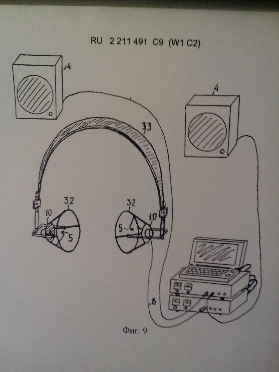

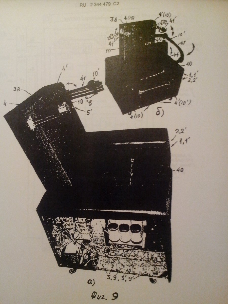

Лет 20 назад я почти сделал такую систему в виде музыкального кресла и даже получил патенты РФ на ряд технических решений по этим направлениям в звуковоспроизведении.
IMG_20130106_043930.thumb.jpg.71cbca33fd16009911b3da7ff21a4daa.jpg      IMG_20130106_043846.thumb.jpg.be8b9891d4b6a2977d894a93ef0491ff.jpg
За это время внешний вид устройства потерял товарный вид, и кресло требует реконструкции. Этим я и хочу заняться. Но мне было бы интересно послушать мнение любителей музыки о подобном устройстве. И если появится желание приобрести такое устройство, то какие функции вы хотели бы видеть в дополнение к тем, которые уже заложены в такую звуковоспроизводящую систему? Есть возможность сделать такое устройство на заказ с параметрами, согласованными с заказчиком.

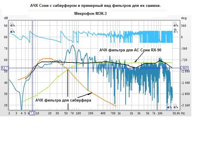

В том варианте, который я делал раньше, было 10 шт. 50 Вт. УНЧ по схеме Агеева, которые могли включаться в различной конфигурации, мостом и по отдельности, трех полосные фильтры. Мощность трансформатора питания 600 Вт.

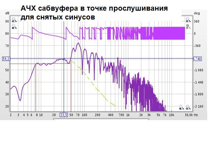

Сабвуфер сделан в ЗЯ на динамике 12* и имеет мощность до 300 Вт. Его характеристики получились очень неплохими. Работать он начинает с 7 Гц.
Тут показаны АЧХ собственно такого сабвуфера (без НЧ фильтра) и его работа (также без НЧ фильтра) совместно с АС Сони RX-90.
1857727426_.RX-90.thumb.jpg.ef7ef7260b51eacf1ea7e8ec7044e3a9.jpg1173864068_.10-20..thumb.jpg.612dceb4cb29b8e54e2b6fafdf9cbdaf.jpg
Его я, по всей видимости, менять не буду, а вот какие использовать УНЧ и другие элементы еще не определился и хотел бы посоветоваться с вами.

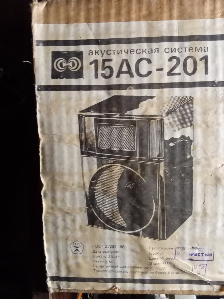

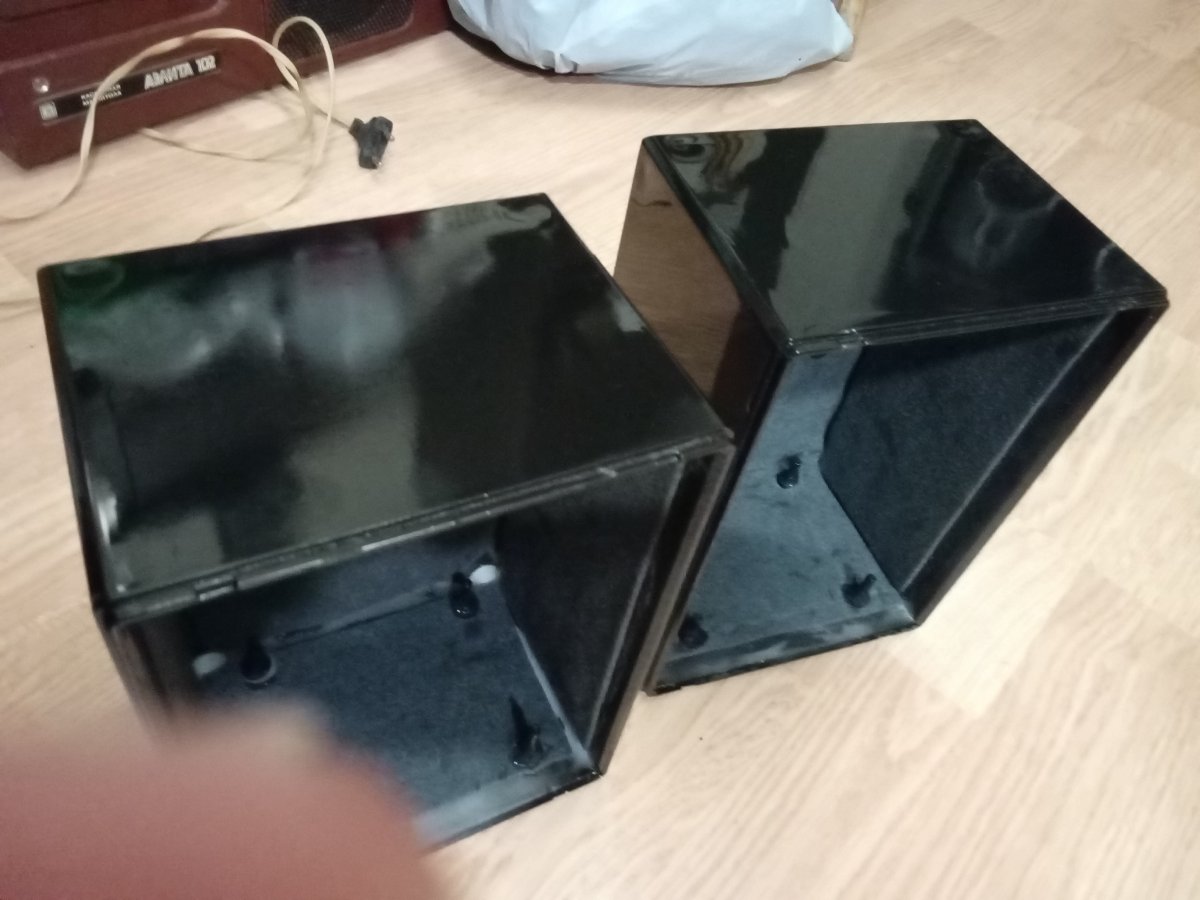

Процесс модернизации музыкального кресла движется потихоньку. Пару дней назад покрасил корпуса АС - "открытых наушников", которые решил все же делать на советских, но модернизированных 15АС-201.
Эти колонки начали выпускать примерно в 1990  году и поэтому общий объем продаж их был относительно небольшим по сравнению с более ранними моделями отечественных АС.
Изменено пользователем Voling
Мне удалось тогда приобрести две пары таких АС и звук меня устраивал по сравнению с аналогами. А по размерам (размеры АС 15 х 13 х 21 см) и параметрам, аналогов этим АС тогда не было.
Одна пара АС проработала все это время в нескольких моих автомобилях. Вторая пара одно время использовалась в качестве компьютерных колонок.
Но детальный анализ конструкции этих АС показал ряд их конструктивных и технологических недостатков.
Если у кого-то есть такие АС и вы захотите  улучшить их звучание, то дальше я кратко расскажу, что нужно сделать для этого.
Итак.
Работа с этими АС выявила ряд заводских отклонений и ошибок от идей их разработчиков. В  АС были заметные на слух и регистрируемые приборами достаточно сильные искажения на СЧ в виде посторонних призвуков (типа еле заметного дребезжания).
Самые главные косяки в этой АС это:
а) дребезжание передней панели фальш - панели. Условно её назовем гриль. фальш - панель не до конца по глубине садится на переднюю панель АС с динамиками из-за неправильной формы отливки передней панели.  Между фальш - панелью и основным корпусом во всех моих 4-х АС была щель примерно в 3-4 мм. И фальш - панель практически висела только на штырьках направляющих, дребезжа по периметру о все выступы (о края передней панели и корпуса и о выступ металлического гриля НЧ динамика - черный круг). Защелки не были защелкнуты - как надо в натяг, чтобы гриль был плотно (и подпружиненно - за счет небольшого изгиба фальш-панели) прижат к передней панели и не дребезжал,
б) слишком высокие стойки с отверстиями на фальш - панели, которые упираются в переднюю панель, не давая ей продвинуться дальше,
в) слишком большая ширина передней панели в верхней части корпуса, на которую нельзя защелкнуть, на нужную глубину и разработанные конструкторами защелки,
г) очень ненадежная конструкция защелок - выступы в 0,3 мм из пластмассы очень ненадежны - на один раз,
д) кроме того, на плате фильтра НЧ катушка находится буквально в миллиметре от стенки и при большой громкости может соприкасаться со стенкой издавая звуки.
е) края передней панели раскололись и также могли быть источником призвуков.
ж) провода достаточно жесткие, длинные и могут также касаться стенок пластмассового корпуса издавая дребезг.
з) передняя панель имеет полукруглые выступы защелки, которые упираются в наклонные бортики фальш панели.
Все эти нюансы очень важны для того, чтобы ваша 15АС - 201 заиграла так, как задумали её разработчики.
Чтобы устранил вышеуказанные косяки пришлось сточить чуть под большим углом выступы защелок, расположенных по периметру передней панели. По отношению к наклонной поверхности фальш-панели, в некоторых местах, они как защелки работать не могут.
Также нужно укоротить выступы втулок держателей передней фальш - панели (примерно на 3 мм) - гриля и сточить посадочные выступы для ВЧ динамика, чтобы он сел в корпус глубже также примерно на 3 мм.
ВЧ динамик надо заменить. Штатный динамик 6гдв-2 имеет очень высокие искажения в районе 2-6 кГц ( 20% - 0,07%) и его лучше заменить на динамик 2гдв-36. У этого динамика очень низкие искажения с 1000 ( порядка 0,2%) и до 20 000 Гц (порядка 0,03%) при мощности порядка 1 Вт. А все другие параметры практически совпадают с параметрами динамика 6гдв-2 и они показаны первых комментариях.
Я также несколько изменил конструкцию пассивного фильтра в АС - дополнил его двумя переключателями, так, что полосу раздела между динамиками и АЧХ (ФЧХ) можно менять в 8 вариантах. Теперь можно без темброблока выбирать с помощью этих переключателей и пассивных фильтров НЧ и ВЧ любой из 8 вариантов формы АЧХ (и ФЧХ) АС - на любой вкус аудиофила.
Фото этих изменений покажу, если появится возможность их вставить.:pardon:

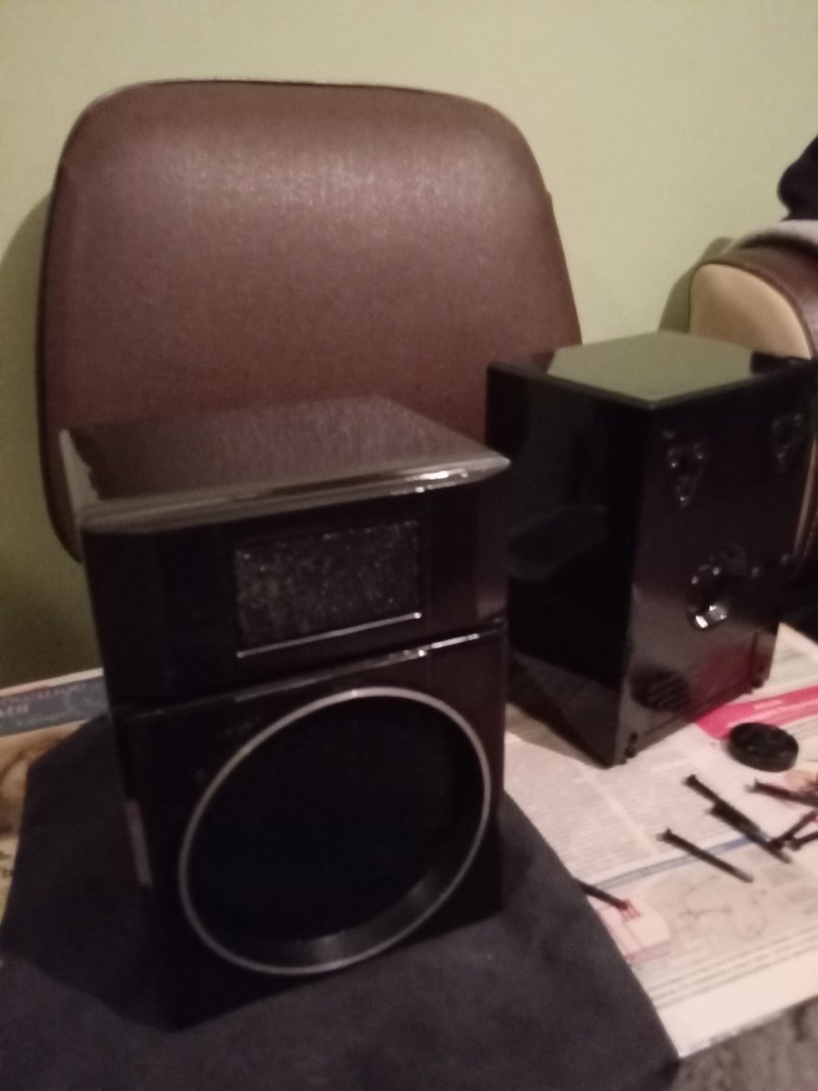

Снова погружаемся в технологии и производство - сегодня обклеил АС (открытые наушники) изнутри демпфирующим материалом - тканью похожей на войлок - 2 мм, может это просто была ткань для шинели или стелек для солдатских сапог)))
Это выглядело примерно так.
IMG_20210114_045252.thumb.jpg.01e89dc22a4748608b6297cf422d4daf.jpgIMG_20210114_045312.thumb.jpg.592696b27246579612d45cf558991590.jpg
Там есть интересные переключатели, о которых я говорил выше.
Вообщем, не отключайтесь от этого поста - скоро будут измерения. Прошу модераторов, дать возможность тут вставлять видео и фото по этому вопросу. Это очень будет интересно всем интересующимся - рискните. В других постах я больше не буду делать также - там я не нашел поддержки и сочувствия за небольшим исключением.)))
