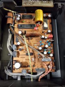

Класс. Думал, что кассетник уже в деле. Тему по ним давненько открывали.

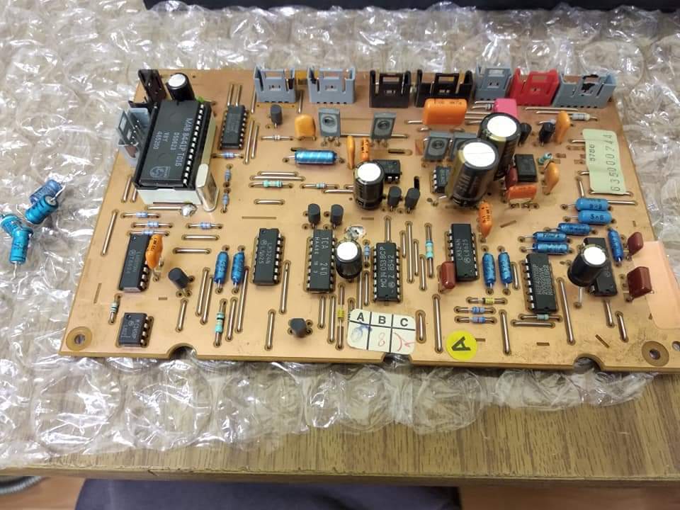

Он пока в стадии профилактики. Замена всех электролитов, замена пассивов и идлера, смазка, настройка. Короче хочу его до ума довести, понравился. Я имею ввиду Onkyo TA-630D. А вот Aiwa и Sunsui, после профилактики пойдут на барахолку. Не выдержали конкуренции. А по большому счету надо брать что-то посерьёзнее, например Revox.

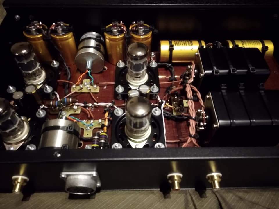

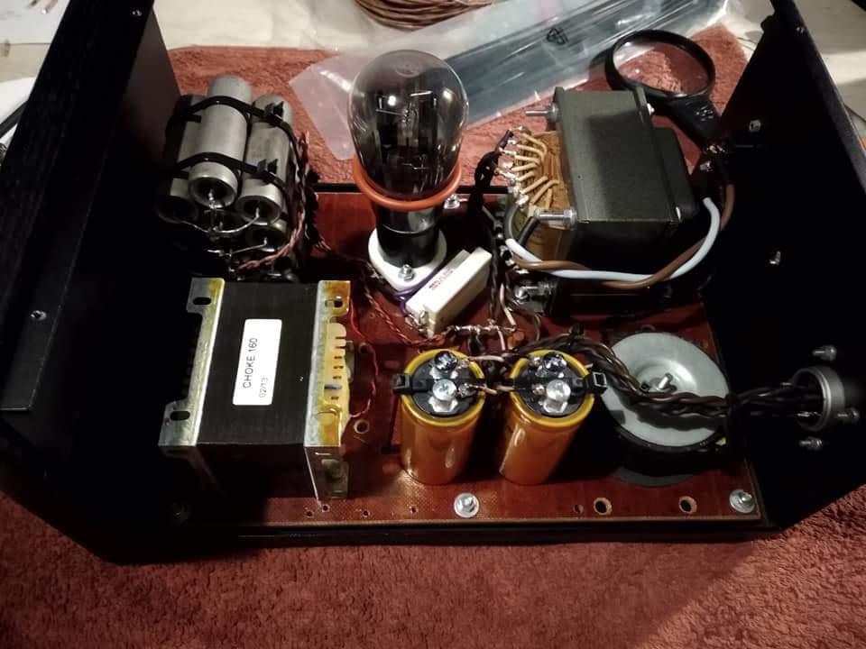

Ламповый выхлоп для сидюков.
Лежала кучка ламп c3m и пара межкаскадных трансов Sowter 10K/10K. Все думал, куда же их пристроить. Ну и появилась мысль.
Выхлоп двухблочный, бп отдельно. Двухкаскадный, усиление около 60-ти, как раз. Лампы в триодном включении. Первый каскад работает на межкаскадные трансы Sowter, второй каскад работает на лайнаут трансформаторы Hashimoto (10K/600).
Питание на кенотроне 280, силовой транс Tango, дроссель AudioNote. Конденсаторы Jensen. Монтаж моножилой WE.
  • Нравится 9
Забыл. В выхлопе резисторы Mills, практически везде. Очень понравились, классная вещь, правда дорогие собаки. Проволочные, без индукционные, тоесть намотаны встречно противоположно направленно, короче как-то так)))
Очень классно все выглядит!!!
c3m отличная лампа, играет не хуже старинных прямонакалов.

Спасибо!
Да, хорошая лампа. Я их раздел и колба оказалась по размеру один в один с октальными лампами типа 6sl7 и тд. Электроды конечно по другому устроены.
А c3g ещё лучше, усиление около 40-ка в триодном включении. Не зря их ставят в раскачку выходных триодов. Только вот их все меньше и меньше остаётся в продаже, очень популярными стали.
Кстати, Виталик, спасибо за наводку в сторону проволочных резисторов!!!

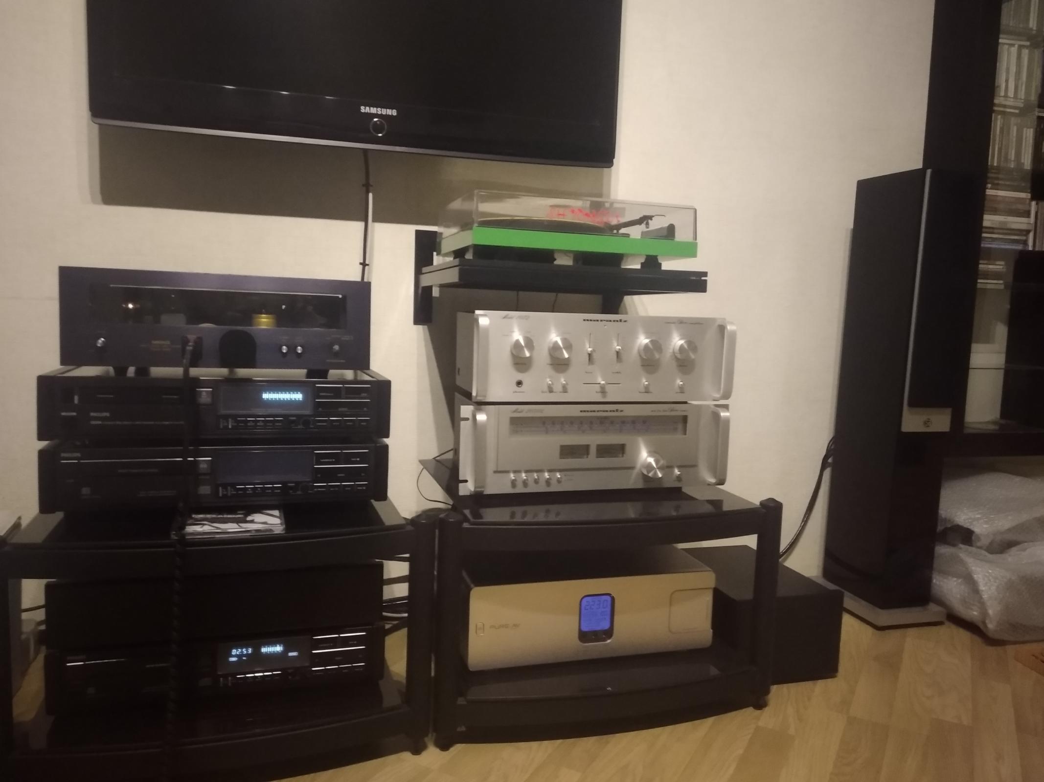

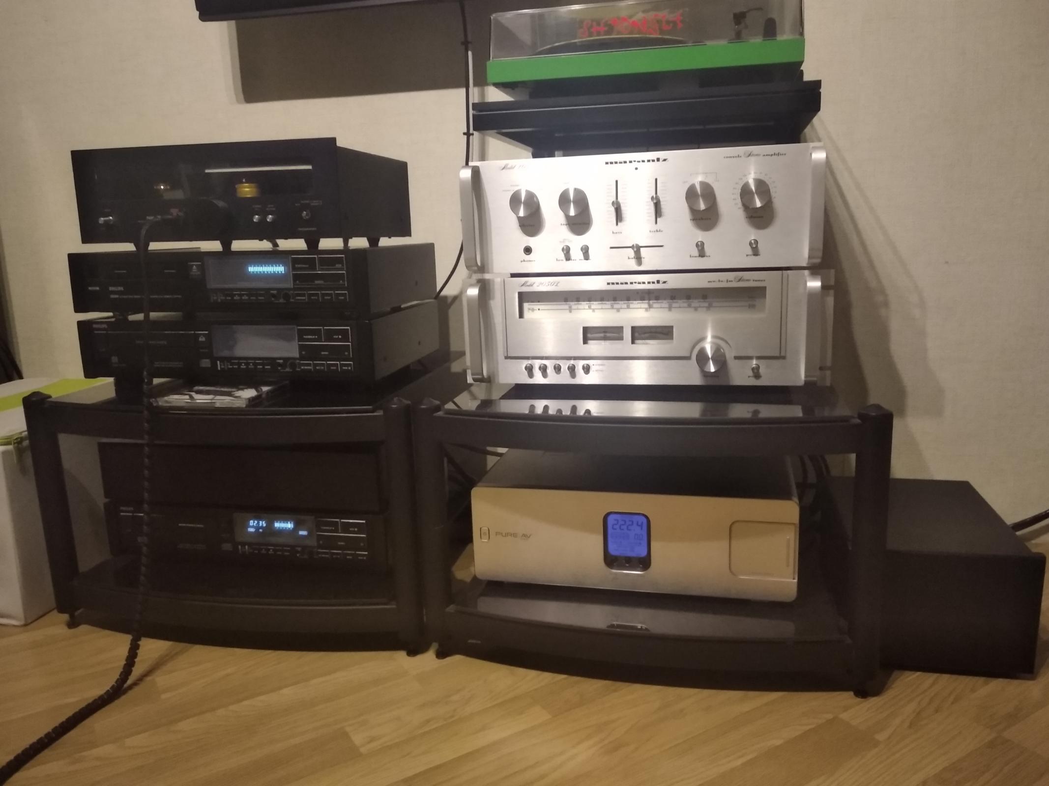

Вертушка сверху для красоты стоит? Какая у ушей специализация?
Denon DP-37 / Marantz CD-84 --- OTL-усилитель от Danfi (Mullard ECC88х1/ 6С19Пх4) --- DT 990 (vintage), DT 801 (провод от винтажных 990-х)
Олег, получилось шикардос! :good:
Вертак играет с усилком Маранц. Кстати там не плохой встроенный корректор. Но как-то специально заострять внимание на вертушке такого уровня не вижу смысла. Да и почти не слушаю, винилок мало совсем.
Андрей, ничего не понял про уши и их специализацию)))

Про "специализацию ушей" , это намёк такой наверное, чтоб рассказали как звучит )
Как звучит? Фиг знает, я не умею описывать звучание. Стандартные эпитеты подходят. Натурально, открыто, живо, бас хороший.....
