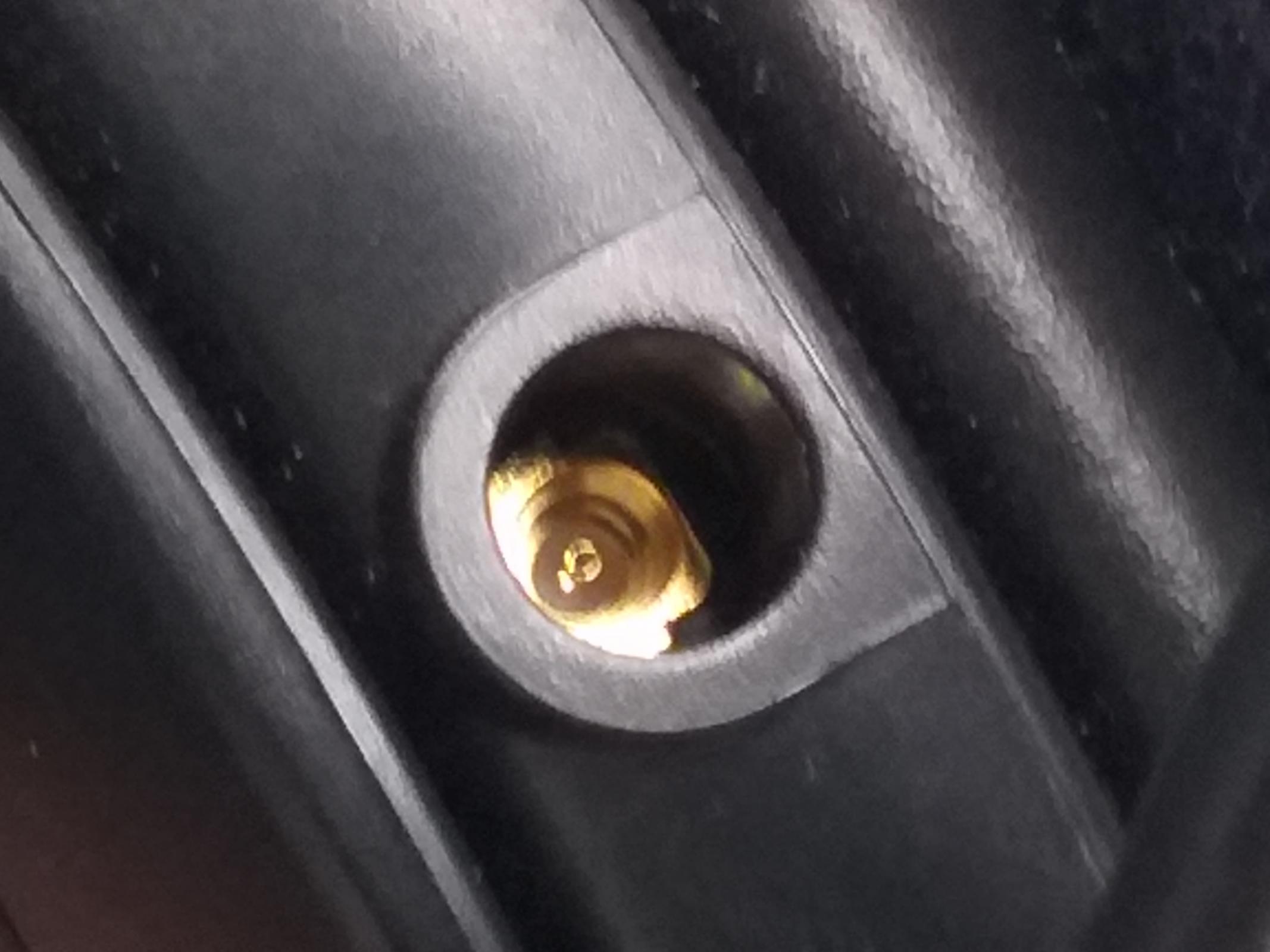

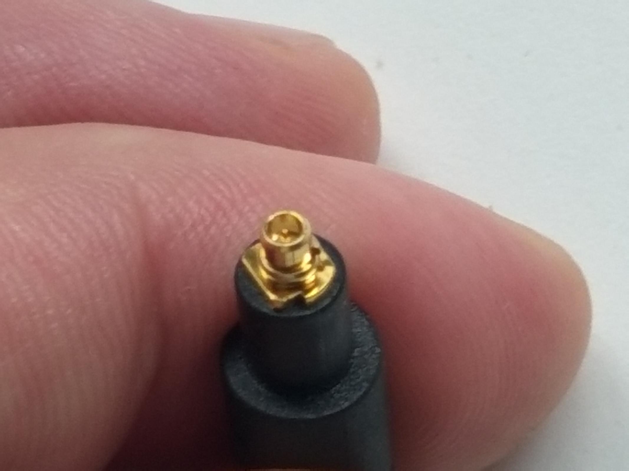

Не знаю, как называется разъем у шуриков. Он миниатюрный. А вот по балансу их подключить невозможно. Два провода всего. Так вычитал в инете. Фото сделал, если что рассмотрите...post-24235-0-64812800-1591376647_thumb.jpgpost-24235-0-26593600-1591376665_thumb.jpg
@Дед,
это разъём Ммсх.
@Дед,
это разъём Ммсх.
Спасибо, хоть темнота будет знать...
