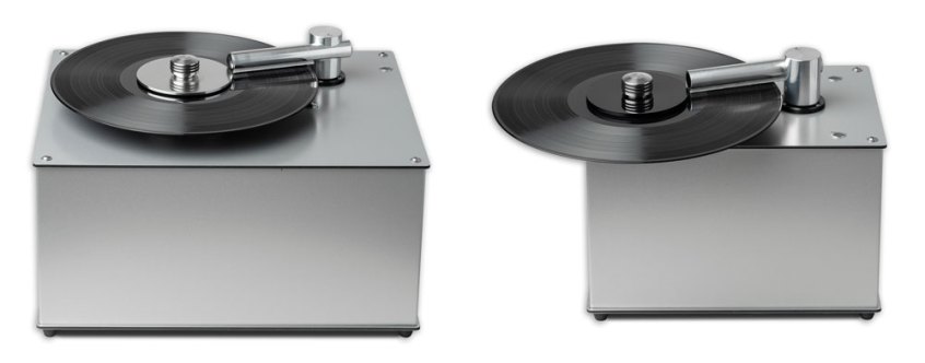

НОВИНКИ!!
Две замечательные модели помывочных машин от Pro Ject скоро появятся у нас в продаже!) Это модели VC-E и VC-S2 ALU. 34 000 руб и 45 000 руб. Совершенно вменяемые по нашим временам цены! Особенно на компактную версию.
Новый, суперминималистичный дизайн, отделка аллюминием. По мне так просто безупречный внешний вид. Ни к чему не придерёшься. На корпусе ровным счётом ничего лишнего. И от внешнего вида ну, прямо, одно удовольствие.
И даже старшая модель невелика по габаритам, не говоря уже о "младшей" версии.
В самое ближайшее время будет доступна младшая модель. Старшая, чуть позже.
Pro Ject VC-E
Габариты 310х266х210 (ш-в-г) ооочень компактная - всего 30 на 26 на 21 см!!
Вес 6.5кг. Резервуар для отработанной жидкости 0.5л.
Pro Ject VC-S2 ALU
Габариты 415х325х272 (ш-в-г)
Вес 8кг. Резервуар для отработанной жидкости 2.5л.
