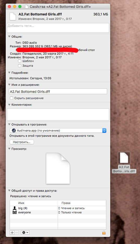

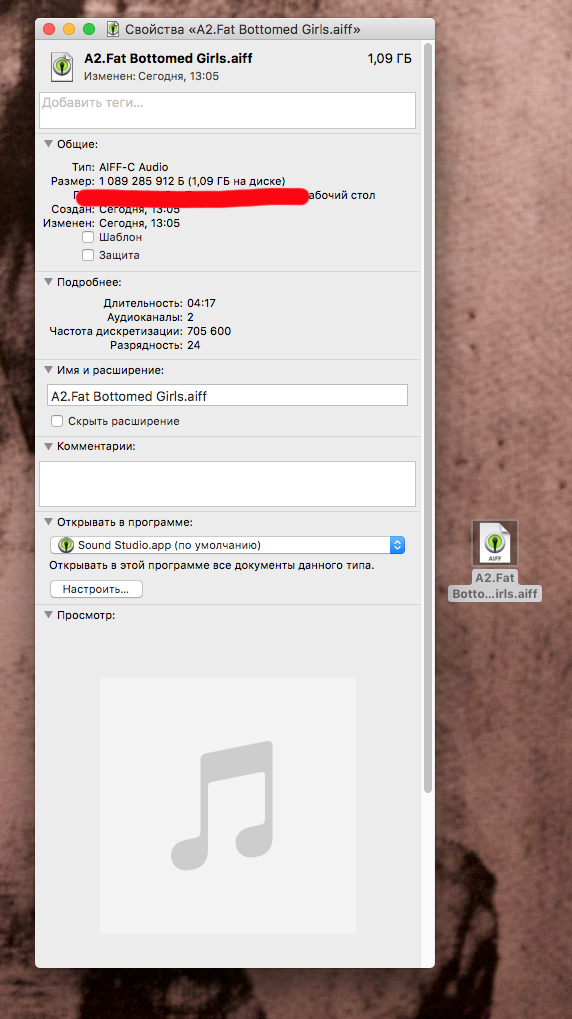

Вот файл dff и просто aiff, собственно.
РАзумеется все так и передается, как вы говорите, но разговор об исходных данных и что происходит во время передачи.

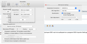

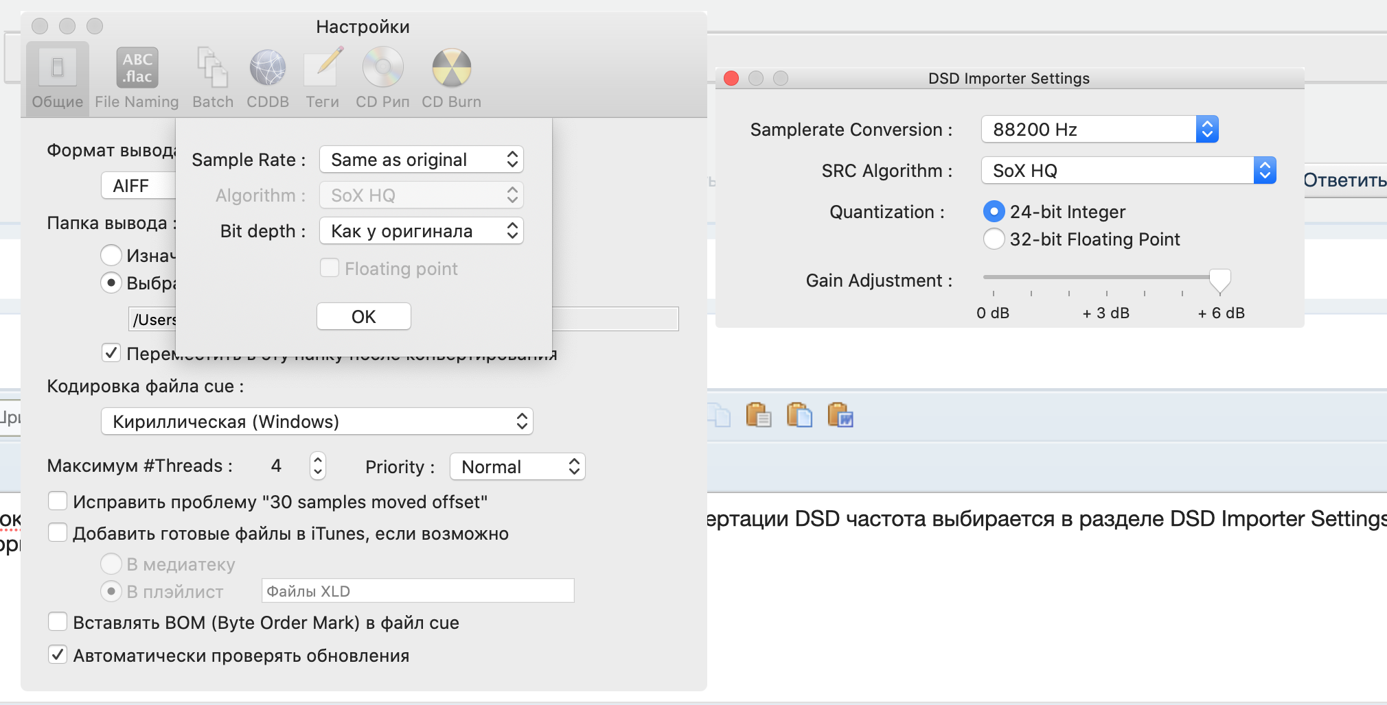

И чтоб не было соблазна подумать, что я что-то изменил - вот еще установки пересчета.

Михаил, неужели файл на первой картинке DSD256?
Судя по размеру он больше похож на DSD64.
Судя по скриншоту, была произведена конвертация из DSD в PCM с помощью алгоритма SoX. Ок. Речь не про это.

@ДокторЗло, это же XLD, верно? Там при конвертации из DSD частота выбирается в разделе DSD Importer Settings. А на скрине настройка "формат вывода" из общего раздела, установка частоты "as original" не будет определяющей в данном случае. Можете сами проверить - какую частоту в importer settings выставите, такая и получится на выходе. И размер файла, соответственно, при конвертации в несжатый aiff будет меняться очень сильно от частоты.
Впрочем, мне кажется, что конвертация файла в XLD или другой программе и передача DoP это в любом случае не одно и то же.

Тот же результат при пересчете в любой другой программе. +/-. XLD - это только пример.
