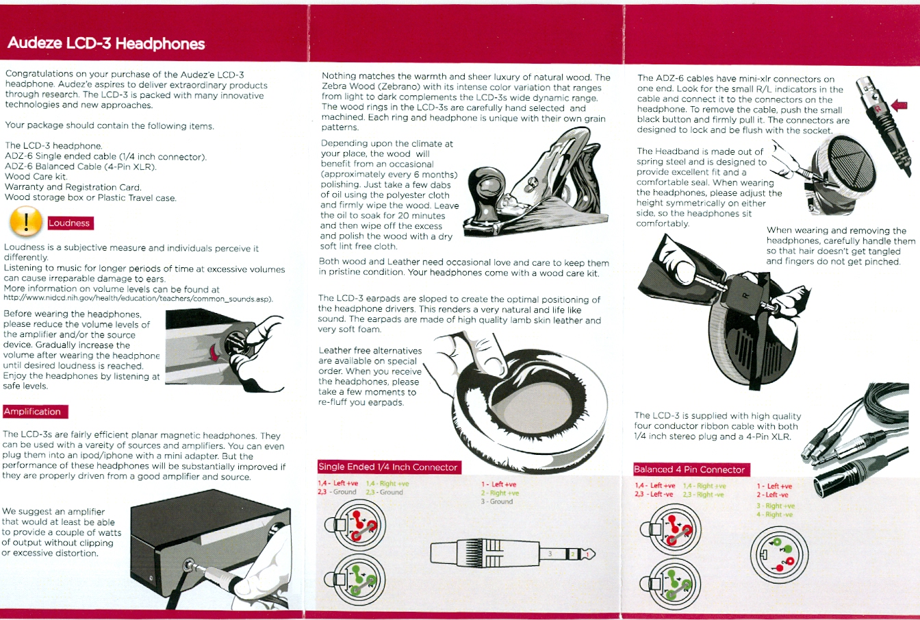

Добрый день. Имеется переходник XLR/RCA. Входы 1 и 3 закорочены. Корректно ли это для здоровья ЦАПа? К нему подключены 2 усилителя. Включаются по очереди. Получается, на XLR всегда будет закорочен минус. Может ли это повлиять на звучание на RCA выходах?
Если разъединить контакты 1 и 3, получается, минус всегда будет висеть в воздухе. Чем данный вариант лучше/хуже первого?
Спасибо.
Есть такая картинка от наушников LCD. Там есть схемы подключения. Не знаю, поможет ли данная информация в Вашем вопросе.
