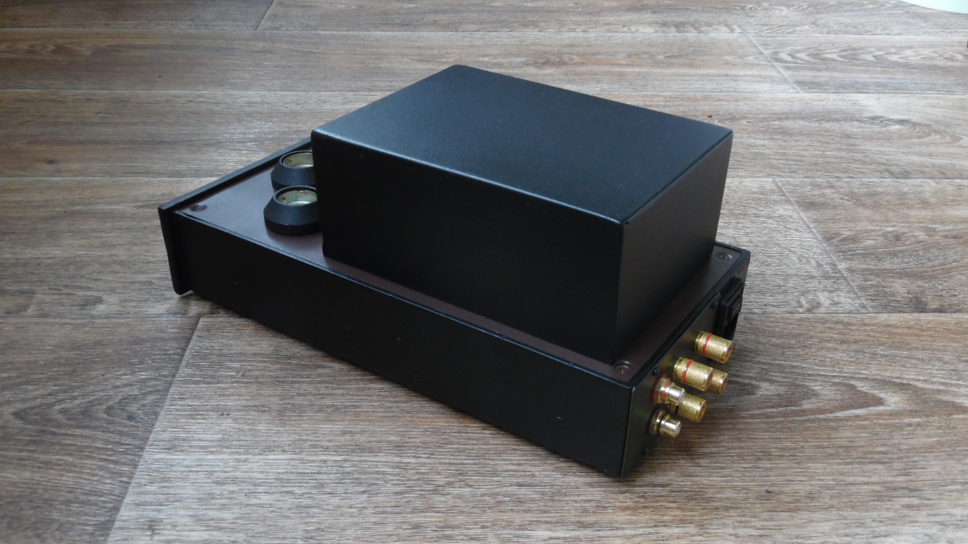

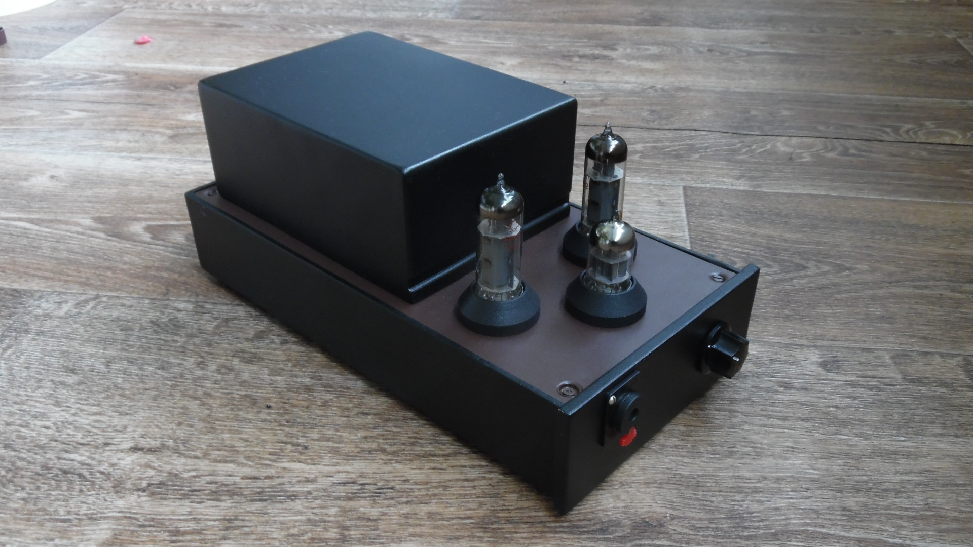

У меня такой усилитель . Но есть одно НО )
Чтобы звук стал классный я сделал :
  • купил хороший кабель usb ( Хотя сигнал ассиметричный и пакеты не теряются ,но всё же купил качественный usb кабель )
  • установил Foobar . Думаю не нужно его расписывать . Смысл в том,что он видит устройство напрямую ,как аудиокарту .
  • Скачал качественные рипы пластинок с рутрекера в формате 96 и 192 . начиная от Ласкового мая и Цоя до Therion ,Metallica , Linkin Park .... Сотни гигов вообщем )
  • Установил правильные лампы .На вход NOS Amperex 1967 гв.. На выход 6с19п Светлана начала70-х с черным донышком.
  • Наушники Sony mdr cd750 ...в середине 90х это были топ . Умели тогда делать настоящую музыкальность . На голове не заметны !! можно не снимать часами .... .Звук Мягкий
Вот тогда звук стал ЗВУК . Я никогда не слышал до этого половины инструментов и звуков в композициях ... .
Любую музыку теперь можно с кайфом слушать ! . .... а как зазвучал НАУ и Агата Кристи ,Цой .Savage .. да и Judast Prist - Painkiller .. )

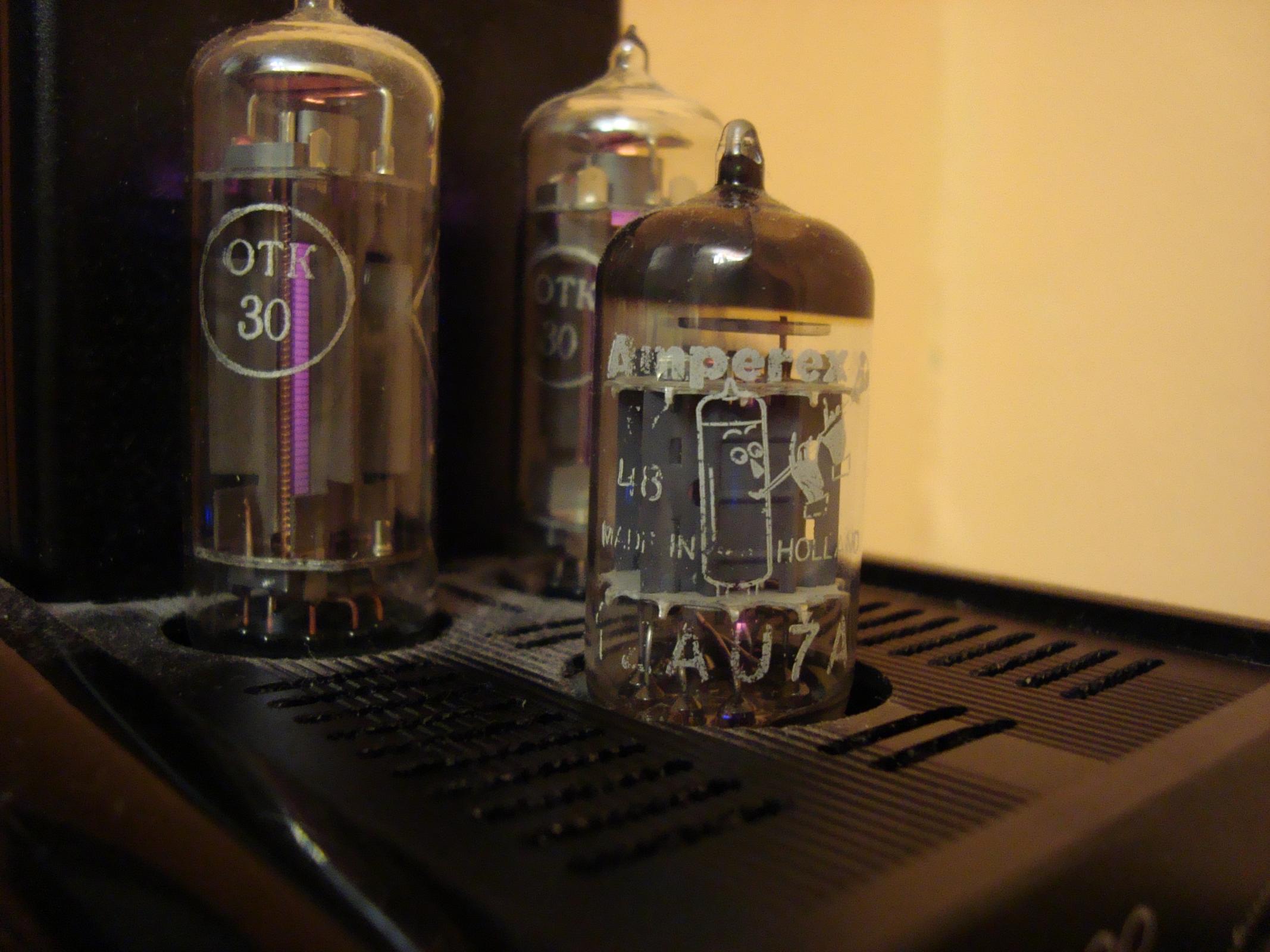

большее надо уделить внимания не "правильности" лампы, а ее режимам.
тогда звук порадует. простая замена ламп на более винтажные обычно выигрыша не дает.
и подобрать лампы по параметрам тоже совсем не маловажный фактор.
Откуда вы знаете сколько я внимания уделил лампам ? )))
Конечно подобраны . входная 12au7 равнозначные параметру по половинкам триода ,состояние новой ,микрофона нет совсем . До прогрева была вообще "металлическая" ,после примерно часов 70-100 - заиграла Раньше тоже не верил в прогрев ,но разницу только глухой не услышит . Выходные 6с19п поставил не проверяя ,зная ,что они новые . В случае выходного маломощного каскада на ОДНОЙ лампе 6с19п параметры вполне можно не проверять .Конечно лучше это сделать ,но было не начем . Могу подискутировать на данную тему )) . Хотя в любом режиме громкости звук ровный и сочный.
