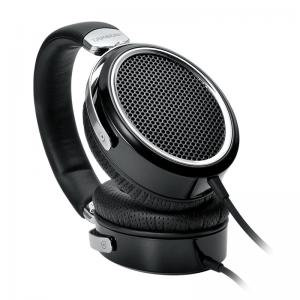

Компания Takstar достаточно известная на рынке наушников (бюджетного дивизиона). Выпустила новую модель полноразмерных Изодинамических (планарных) наушников.
Наушники имеют две маркировки Takstar HF 580 (для внешнего (мирового) рынка. И Takstar HI 3050 для внутреннего рынка Китая.
В мануалах печатаются незначительные различия в параметрах. Скорее символического значения.
Возможно в компании Takstar решили что пришло время захватить часть рынка средне-бюджетного уровня. Где в Китае практически безраздельно (монопольно), эту нишу заняла (своими младшими моделями) компания HIFIMAN
Видимо компания только прощупывает рынок и выпустила небольшую серию этой модели чтобы оценить как её воспримут энтузиасты. И в зависимости от того каким будет спрос, и отклики, возможно продолжит серию, чем серьёзно подвинет Конкурента.
Модель изначально уже кажется удачной. Классический дизайн, без вычурности и каких-то изысков и излишеств. Черный цвет, глянцевая поверхность, - смотрится хорошо. Но насколько будет устойчива к царапинам? Классическое (конструктивное) решение крепления на голову. Форма чаш - "овал" гармонична, и будет только способствовать удобству.
Из неких недостатков модели сразу можно выделить не съемный кабель. Возможно это специально было сделано компанией в расчете на продолжение линейки в новых моделях, где оставили заделы на модернизацию и усовершенствование.

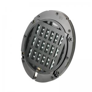

Самым примечательным в этой модели, является собственно Изодинамический драйвер. Он имеет достаточно большую мембрану, и двойную магнитную систему. Что должно предоставить достаточно высокую чувствительность наушников (легкость в работе от не высоко-мощного источника) и потенциал на хорошие НЧ. На модель уже возлагаются большие надежды как от компании так и от людей на её потенциал в отношении цена/качество. Как внешнего вида, надежности, и звучания. post-3478-0-40801400-1556659485_thumb.jpg

Компания открыла возможность предзаказов на эту модель которая заканчивается 1 Мая 2019 года. В своём магазине на международной торговой площадке. Ну что.. - посмотрим чем обрадуют или огорчат эти наушники своих обладателей.
Всем заинтересованным эта тема для обсуждения, и обмена мнениями.

Первые клиенты в Америке уже получили свои экземпляры (заказанные раньше) модели HI3050, отзывы весьма положительные но пока сдержанные. Как и следовало ожидать не понравился длинные стоковый кабель без возможности замены. Понравилась эргономика. Как и предполагалось ранее, - драйверы идентичны наушникам SendyAudio Aiva и Acoustic Research AR-H1 а так же планарам от sivgaaudio. Более того по некоторым отзывам и звучат очень похоже на SendyAudio Aiva. Похоже таки их делает один секретный завод в Китае.
