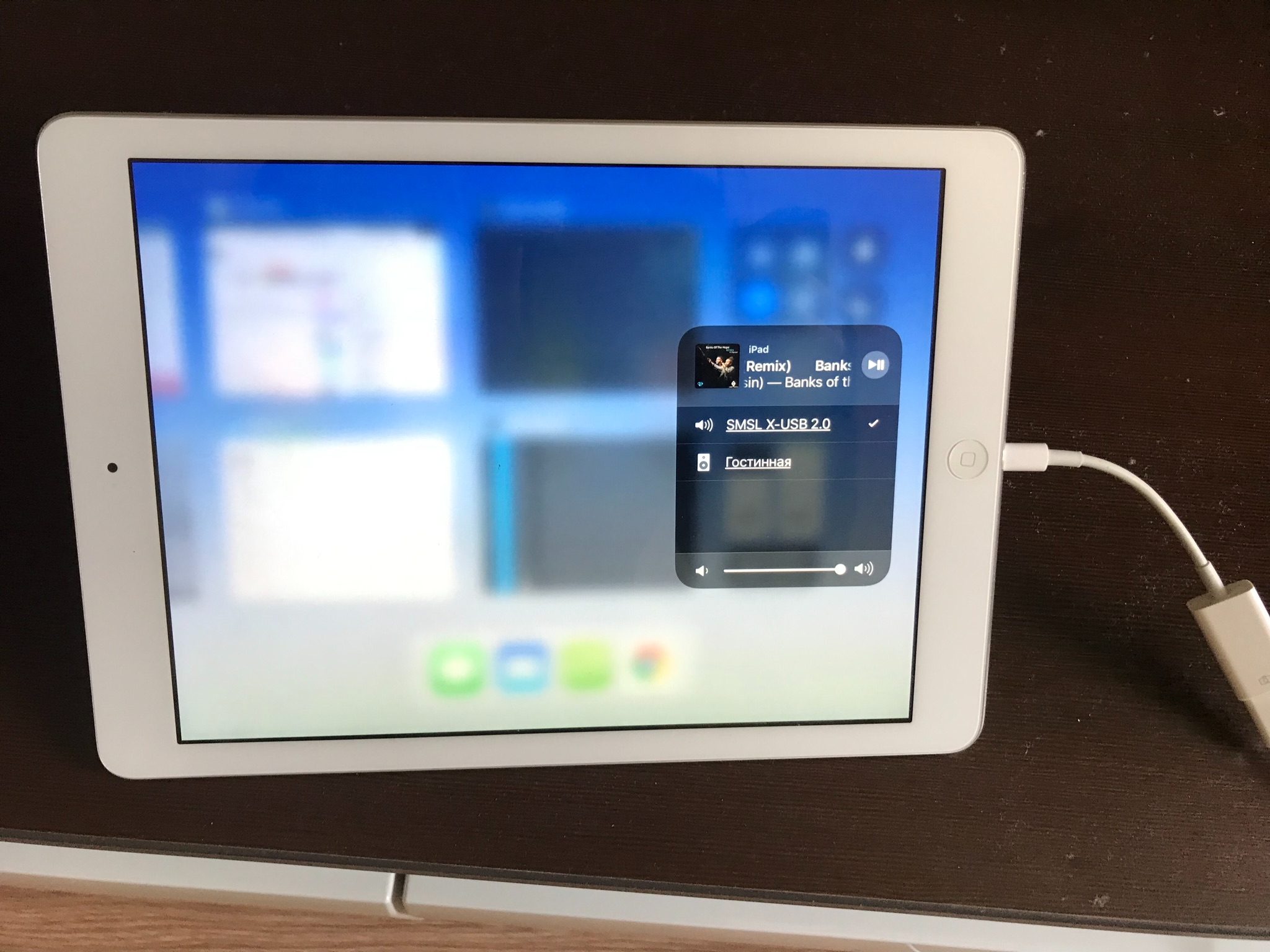

@vitta77, а у вас, случайно, нет камера-кита, чтобы проверить заведётся ли SMSL от айфона? Мы, по-моему, с вами как-то мобильные ЦАПы для эппла обсуждали. У меня до iOS12 через камера-кит любые интерефейсы USB-ЦАПов подключались. Сейчас вот не любые.
Не очень знаю что это, есть переходник на usb и на карты памяти, это оно? Айфон есть ))
Вроде работает, теперь всю цепочку надо соорудить чтоб убедиться окончательно

Хорошая новость для владельцев спичечного коробка smsl - играет от любого айпада айфона, в т.ч. с 12 iOS.
И по оптике и по коаксиалу, может одновременно. I2S наверное тоже, но проверить не на чем.
По коаксиалу понравилось больше, но тут разница в классе шнуров может сказаться.
Оптика у меня что попалось под рукой, а коаксиал неплохой Kryna.
