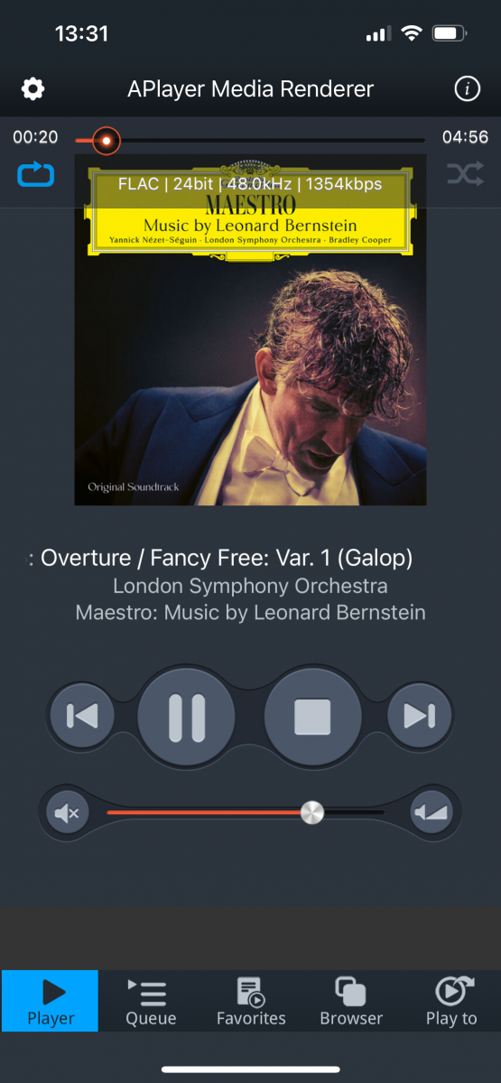

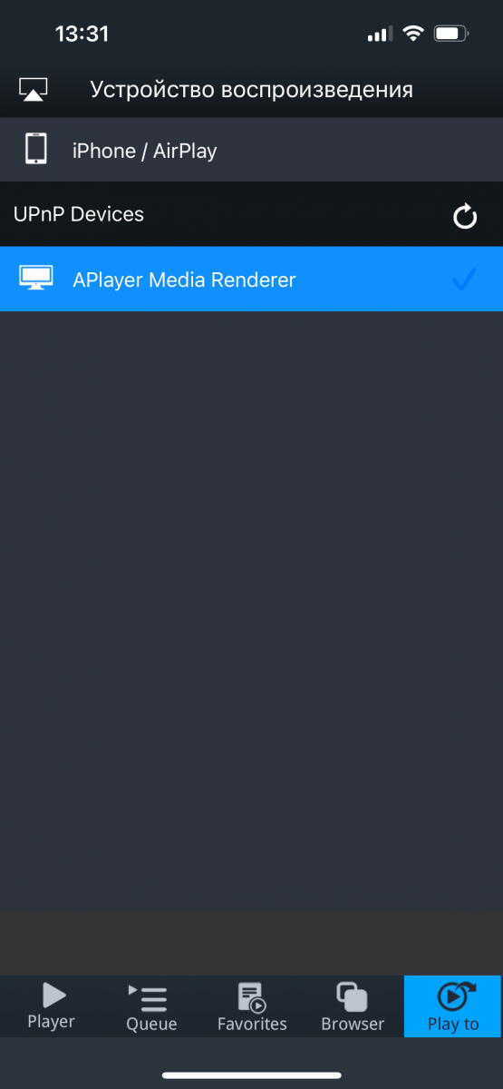

Данную возможность, т.е. воспроизведения c интернет-ресурсов обеспечивает aprenderer стоящий в Yocto на компьютере. При этом подключение к сервису и всё управление осуществляется с помощью смартфона с установленным приложением mconnect в случае с Qobuz. Сейчас специально запустил альбом с Qobuz дабы сделать скриншоты.
IMG_0761.thumb.PNG.f9cacde9a7a4de35efdc65b9d363dd07.PNG  IMG_0762.thumb.PNG.f75b47b21747b6b043223b88ce130351.PNG
Думаю, что если SMSL SD-9 поддерживает UPnP/DLNA и может работать как рендерер, то и с ним можно осуществить подобное подключение.
