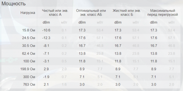

7 часов назад, Rick161rus сказал:
На нем два положения low и high. Оф. сайт креатива даёт рекомендацию low для ушей 16-150 ом, high 150-300 ом.
Вот таблица для мощности G6 в режиме low:
Отчет измерений Creative SoundBlasterX G6 Low - Reference Audio Analyzer (reference-audio-analyzer.pro) )

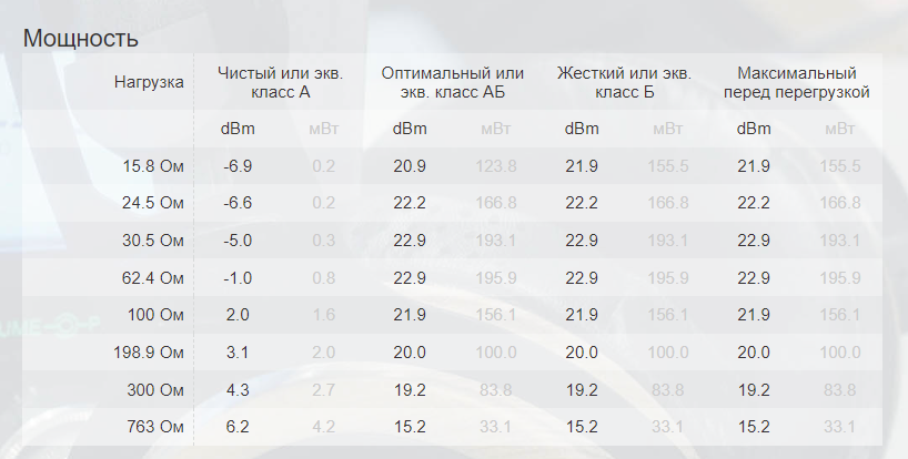

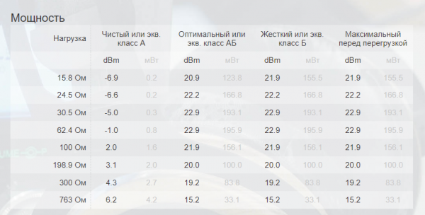

А вот таблица для мощности G6 в режиме Hi:
(Отчет измерений Creative SoundBlasterX G6 Hi - Reference Audio Analyzer (reference-audio-analyzer.pro)
Если совсем кратко:
В режиме Low на 30 Ом устройство выдаёт 46 мВт мощности.
В режиме Hi на 300 Ом устройство выдаёт 83 мВт мощности.
Как тут справедливо отмечали форумчане, кроме импеданса у наушников существует ещё и такой параметр как чувствительность.
И он у разных наушников разный.
Но на 300-омные полноразмеры, скорее всего, даже режима Hi будет недостаточно.
