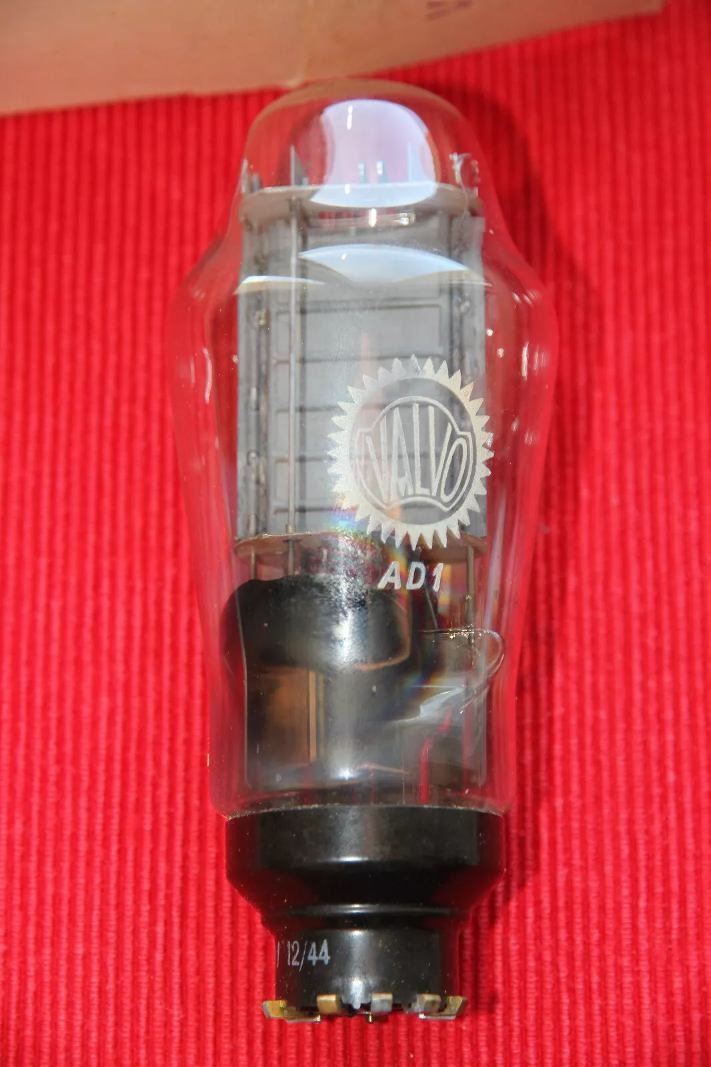

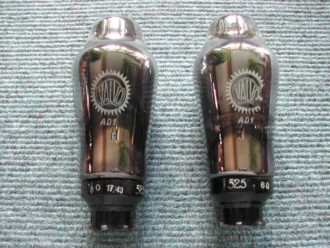

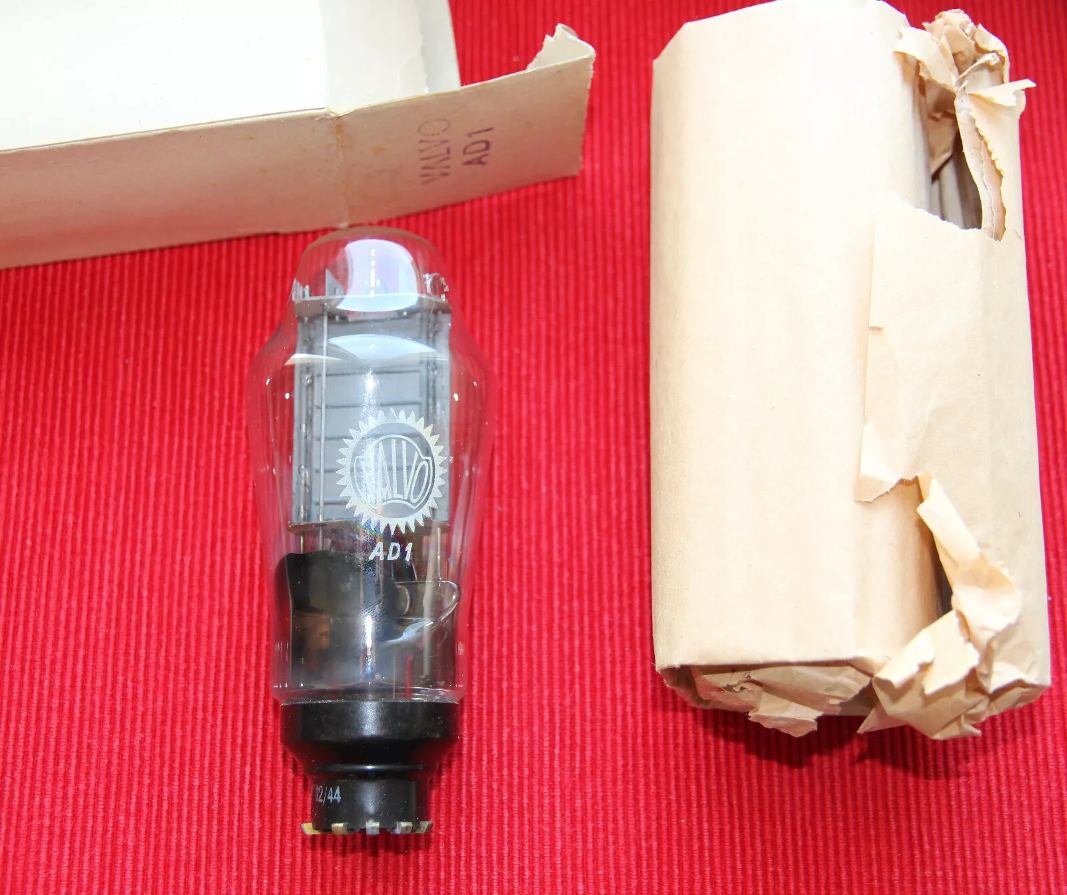

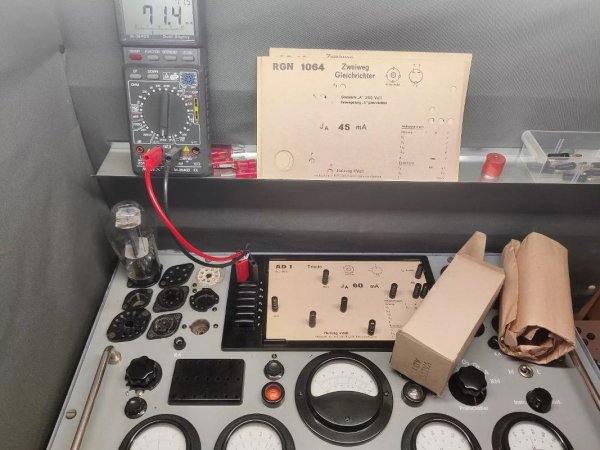

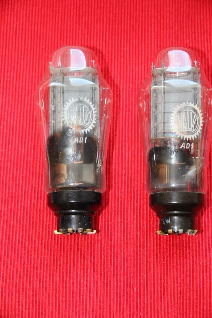

2 минуты назад, iBUTCHER сказал:
Сам Гитлер слушал их? И Лихницкий, да?
Самые передовые радио-приёмники рейхсканцелярии на EL12/AD-1
Аббас даже сделал ЦАП на AD-1, после чего его стали узнавать в Австралии.

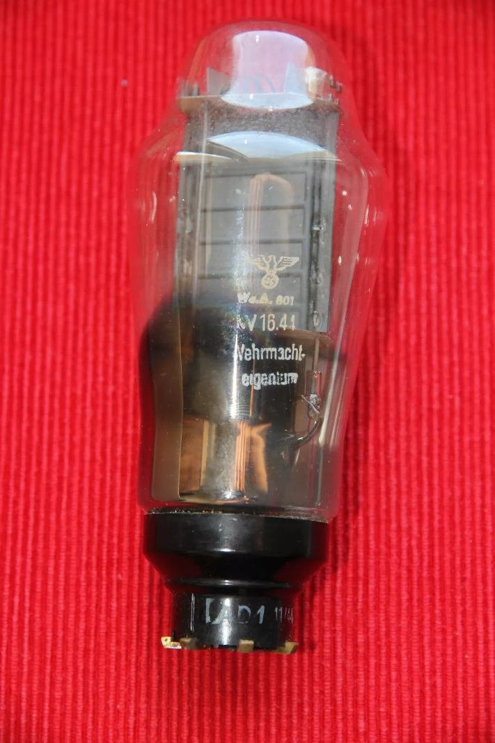

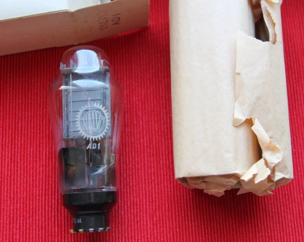

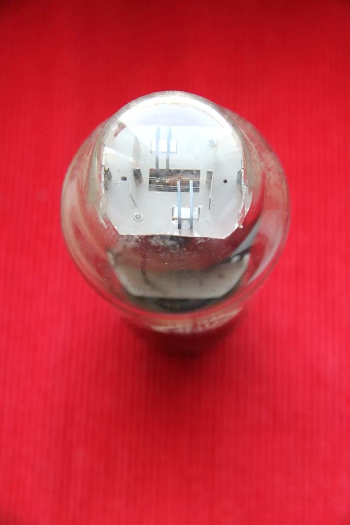

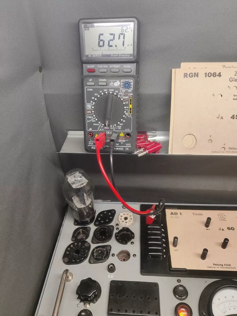

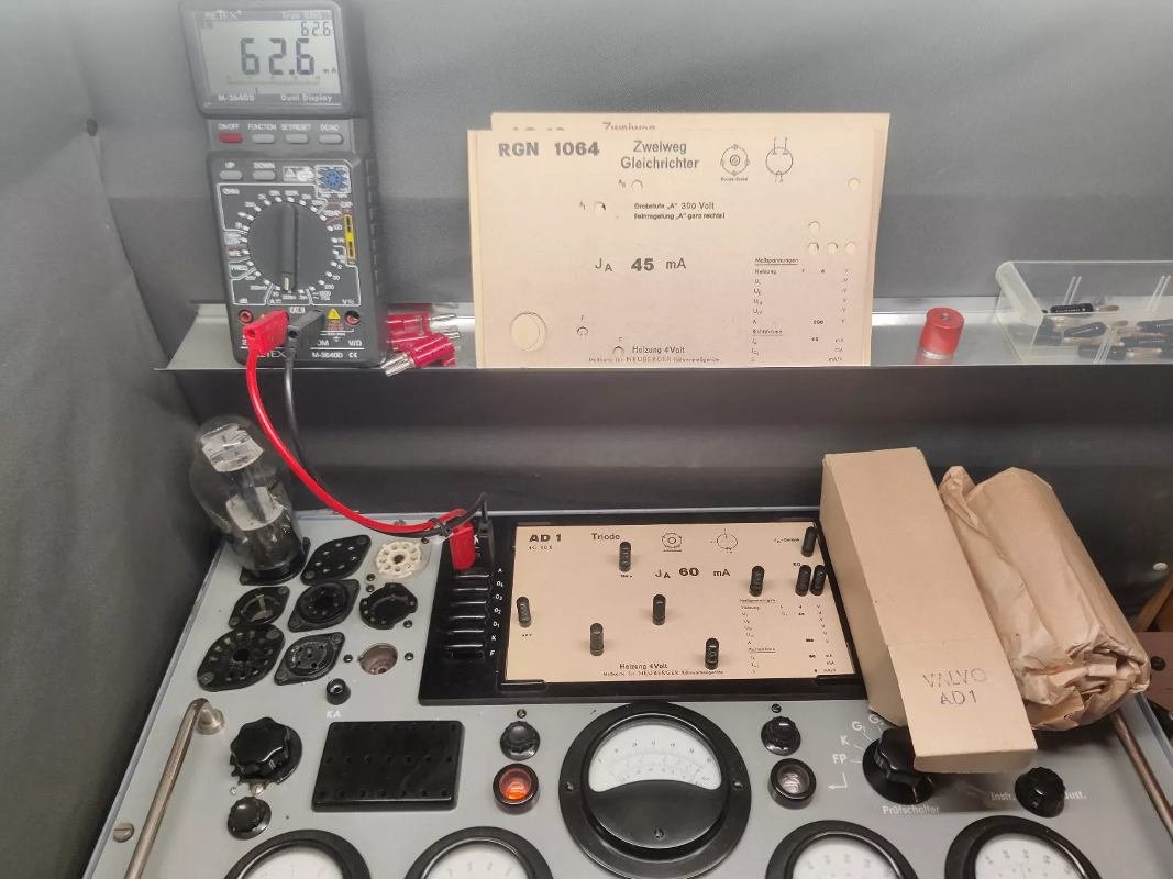

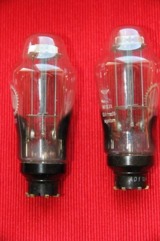

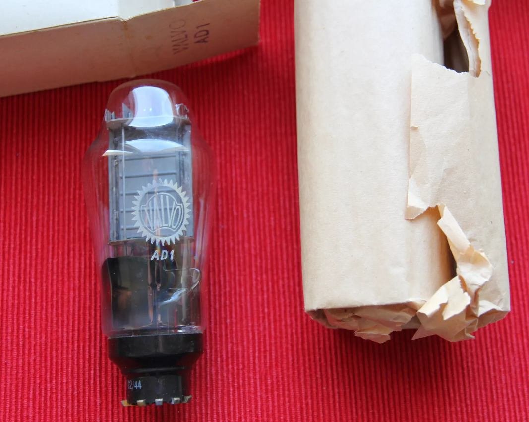

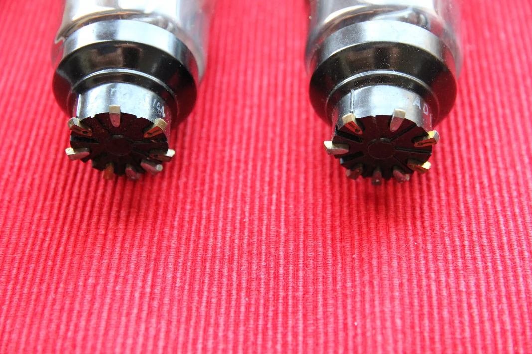

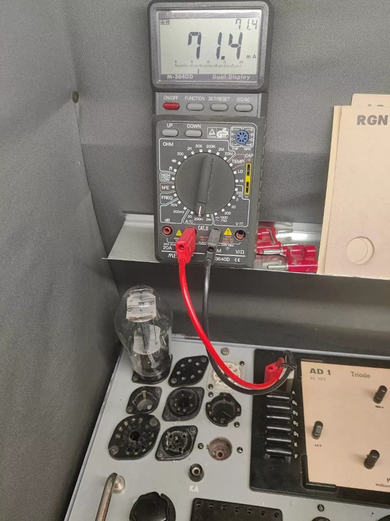

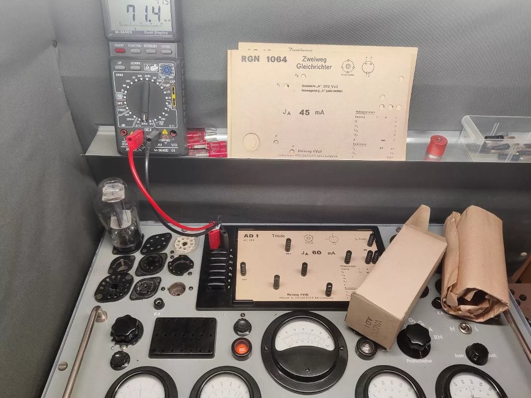

11 часов назад, iBUTCHER сказал:
Думаю, да, и когда их вставляешь в усилитель, то есть ощущение, что чтобы ты не подавал на вход, а в колонках всё равно слышишь выступления Гитлера и Геббельса. Лампы эти - исключительно штучный товар, денег стоят не мерянно (от $2000 до $3000 за подобранную пару, а одиночные лампы можно найти даже в пределах $600, например Telefunken 1936 года), а точность изготовления, даже при фашистской приёмке, была не высокой, токи анода даже внутри одной партии могут отличаться на десяток милиампер (в то время это было не критично, так как стерео ещё не изобрели), смотри пример под спойлером, с распаковкой, и процессом измерения токов анода.
ЗЫ: Со спойлером промашка - то, что прикрепляешь к сообщению, под спойлер не спрятать, а через клипбоард 12 фоток вставлять то ещё удовольствие) :pardon:

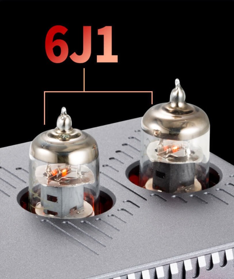

1 час назад, iBUTCHER сказал:
В пвз пришел xDuoo MH-02. Но я пока за городом. Приеду и начну "tube rolling" :)
Это здоровски!

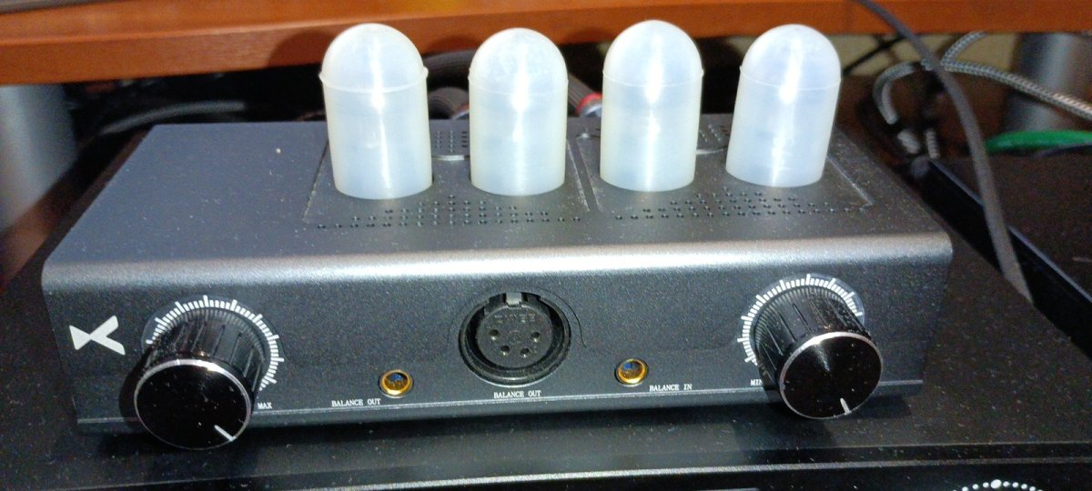

Во-первых, уже поздравляю, уверен, что всё дошло в целости и сохранности, потому что упаковка у xDuoo очень качественная в плане транспортировки. Все устройства от xDuoo приходят с уже установленными лампами, но тут есть свои нюансы. Например, MT-602 пришёл просто с уже воткнутыми лампами, а в MT-604 на лампы были надеты силиконовые колпаки (см. фото), которые нужны чисто для транспортировки, и перед включением их надо непременно снять. Судя по фото MH02, там установочные отверстия для ламп бОльшего размера, нежели в MT-602 (туда колпаки не влазят), поэтому колпаки тоже могут быть установлены, а как оно на самом деле - ждём рассказ.
Во-вторых, при процессе "tube rolling" не торопись с выводами, и дай вновь вставленным лампам поработать хотя бы часа три-четыре, особенно если лампы новые (то, что они были выпущены 70-80 лет тому назад, значения не имеет), ну и начать надо, разумеется, со стоковых ламп, чтобы понять, что имелось в виду под 1300мВт на 32 Омах (на 16 Омах мощность должна быть не менее 2.5Вт).
Ну и, в-третьих, ждём реакции, как на само устройство, и его коллаборацию с наушниками, так и впечатления от тех или иных ламп :drinks:
