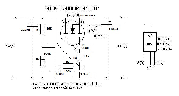

Но блок питания на электронном дросселе - плохое решение. Моя борьба с "электронным дросселем" ( с хэппи эндом в итоге) описана сдесь:
http://abbasaudio.listbb.ru/viewtopic.php?f=14&t=660&st=0&sk=t&sd=a
Выкидывайте этот дурацкий "электронный дроссель" к чертовой бабушке и наслаждайтесь музыкой!
http://abbasaudio.li...&st=0&sk=t&sd=a

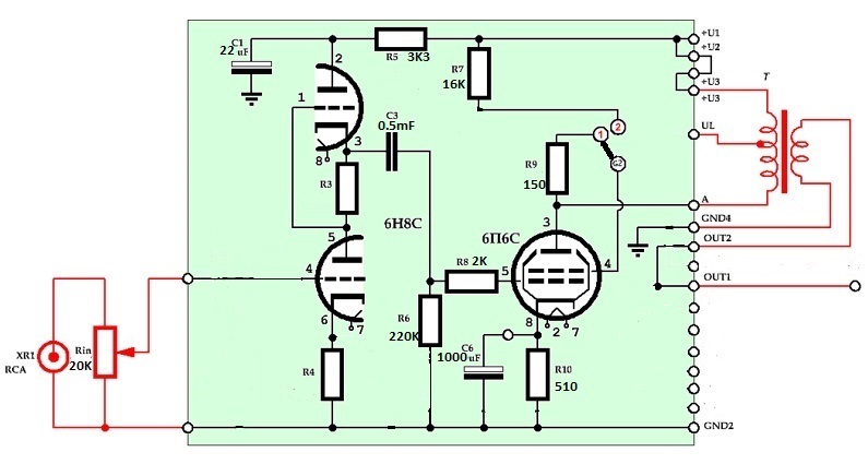

Схема аппарата сейчас у меня выглядит так:
Межкаскадные конденсаторы Сименс 0,5 mF мне сварил Аббас. Он же снабдил самым малогабаритным дросселем Телефункен который нашел. Проводки использовал тоже винтажные.
Десять лет назад я как инженер хохотал при рассказах о разнице звучания конденсаторов и проволочек. Теперь, взяв и попробовав методом простой замены и сравнения, уже не смеюсь.Только удивляюсь.
БП не "разрисовывал", но там и так все понятно, если Вы посмотрите на платку. Выпаиваете полевик, на его "место" припаиваете проводки от дросселя. Я переживал что от такой замены будет фон, но фона нет. Емкость электролитических конденсаторов желательно увеличить в 2 раза.
Вы пишите "К сожалению, кенотрон не позволяет". Кенотрон позволяет!
Если использовать CLC, то после кенотрона нужна емкость не более 40 mF, далее дроссель, далее конденсатор любой емкости, которую хочется.

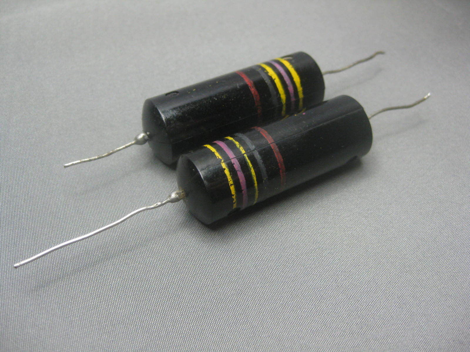

Перепробовав многие новодельные конденсаторы (Дженсены, в том числе и медь в меди; Юпитеры, в том числе медь в меди, с воском и без; кучу пленочных самых дорогих моделей) призываю обратить внимание на действительно звучащие винтажные комплектующие.
Поставьте хотя бы "пчёлки" Sprague 0.33 mF - это несравнимо лучше чем любые дорогущие новодельные конденсаторы . Кстати они стоят копейки на ибеях.
Изменено пользователем Плеханов Андрей
Hegel HD11, Laconic NB-3A v.2, Sennheiser HD 650
Вполне возможно, надо пробовать. Пока в моём распоряжении были компоненты из кита: кенотрон 5Z4P(5Ц4С), дроссель на 5 Гн и пара электролитов на 33 и 180 мкФ. Заметного улучшения звука это не дало, зато появился фон. При использовании штатного БП никакого фона нет, в наушниках HD800 абсолютная тишина при отсутствии сигнала. Конечно, я продолжу свои эксперименты, но всегда стараюсь придерживаться правила: лучшее – враг хорошего.

Как такое может быть, если на входе полевика (сток) мы имеем 250V, минус падение на самом переходе (сток-исток) полевика 15-20 V ?
Кстати на схеме я добавил R5, попробуйте поставить его. С ним помех было немного меньше. Брать надо миниатюрный или мощностью 0.125 W, паять прямо к выводам транзистора.
Замена электролитов в затворе на керамику ничего особенного не дала.
Впрочем для меня уже давно очевидна порочность всех этих "электронных фильтров". Не для музыки оне.
Согласен, но если всё грамотно сделать, можно получить хороший результат. По крайней мере, у меня никаких претензий к штатному БП нет.
Как такое может быть, если на входе полевика (сток) мы имеем 250V …
У меня на входе 280V. Похоже у нас несколько разные блоки питания.
В моём экземпляре NB-3A он уже стоит.
В данном случае большее значение имеет ёмкость, она влияет на амплитуду пульсаций и скорость нарастания напряжения на выходе БП http://r-lab.narod.ru/drossel01.htm . При анодном токе 50 мА и напряжении примерно 300 В «электронный дроссель» позволяет получить пульсации менее 2 мВ и скорость нарастания выходного напряжения до 30 сек.
"В данном случае большее значение имеет ёмкость, она влияет на амплитуду пульсаций и скорость нарастания напряжения на выходе БП http://r-lab.narod.ru/drossel01.htm . При анодном токе 50 мА и напряжении примерно 300 В «электронный дроссель» позволяет получить пульсации менее 2 мВ и скорость нарастания выходного напряжения до 30 сек."
Дело в том, что электролиты при таких напряжениях шумят, поэтому в затворные цепи многие рекомендуют ставить бумагу в масле, что уничтожает главное преимущество "эл. дросселей" - малогабаритность.
