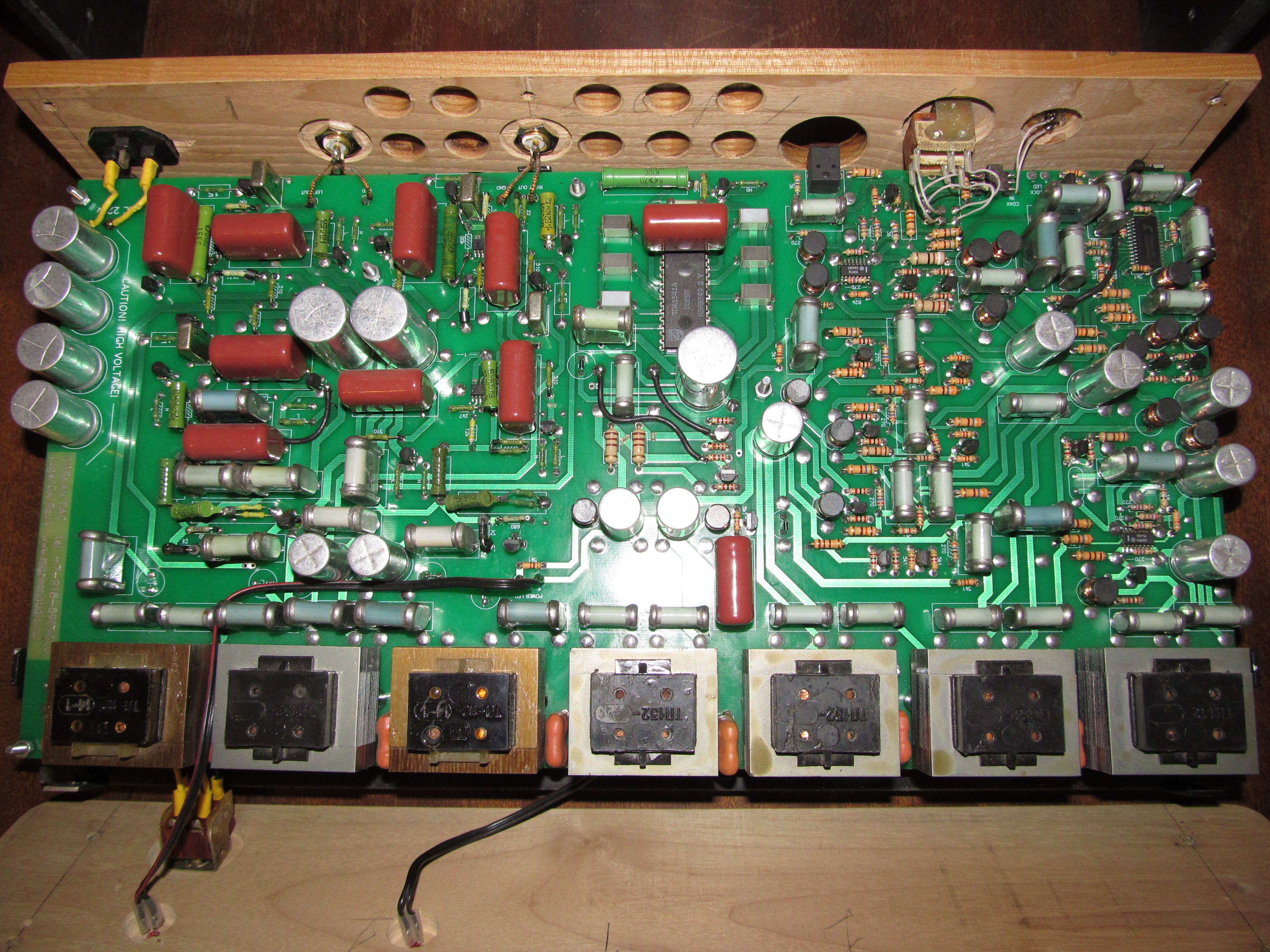

Здравствуйте.
Купил аппарат б\у MARKAN (Rev.4). Решил померить параметры (на выходе с усилителя Laconic 06 Pro), получилось: сигнал/шум 87 Дб, THD 0.365, разделение каналов 55 Дб. Это нормально или есть проблема с ним? Программа RMAA6.2.5 на вход STX и встроенного звука. Особенно смущает разделение каналов.

А причем тут усилитель? Мерить надо с линейного выхода цапа.
Максимально SNR может достичь 95 дб. Каналы вроде 98.
Параметры у лампового усилителя, тем более такого дешевого могут сильно плавать.

Согласен, что усилитель не ахти, и надо померить и с выхода самого цап, только при подключении этого усилителя на аналоговый выход стх, параметры получились такие - THD = 0.078 и разделение 80 дб.
Измерил с выхода цапа с разными вариантами регулировки уровней. Если уровень записи не трогать, а уменьшать уровень выходного сигнала, до 33%, то уровень шума и дин. диапазон 71 дб, THD 0.110%, разделение 54.5 дб. Подобрав лучшую комбинацию уровней входа-выхода (36/78) тогда s/n 84 дб, THD 0.311, разделение 54 дб. Никаких фильтров сети или спец экранированных кабелей питания у меня нет (провода почти в куче). Вот и пытаюсь спросить, только у меня такие параметры или так и должно быть? и куда копать. Почему-то складывается впечатление, что спецификации какие-то засекреченные (почему?), в инете пока не нашёл, на первых страничках этой темы, что-то было, но ссылки сейчас не работают.
Добавляю фото нутра:
Даже у худшей встроенной звуковой карты в корпусе с земляными петлями результат будет лучше. Просто позорище :bed:

Все у вас нормально, такие говняные измерения и должны быть. :notknow: Собственно этим объясняется и вполне конкретный характер звучания. Кому-то нравится и пусть.
Тут важно понимать, что одно дело, когда это сразу после преобразования цифры в аналог, то это жопа. А другое когда это уже потом искажения вносятся, аналоговые. Есть большая разница между искажениями возникающими из-за преобразования и искажениями которые возникают при дальнейшем усилении. И на слух это тоже большая разница.
