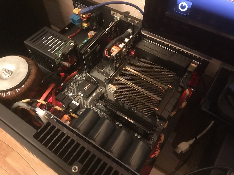

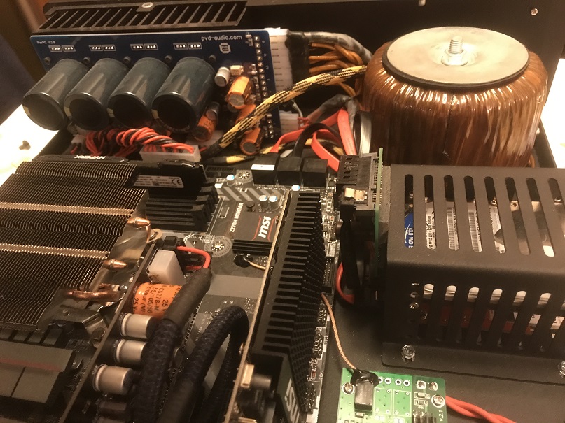

Я прислушался к их советам и аудио комп у меня теперь такой:
- МП MSI Z270M MORTAR
- "внешний" клок от PVD-audio
- Линейный БП PWR-MB от PVD-audio для МП, дисков и Compact Flash
- Процессор Intel Pentium G4400 3,3GHz, 2 ядра
- пассивное охлаждение, GELID Slim Hero без вентилятора (в комплекте с корпусом компа)
- Видеокарта MSI GeForce GT 710 Silent 2Гб, 1600МГц
- память Kingston HyperX FURY 16 ГБ, одна планка
- Сначала ОС размещалась на SSD Smartbuy Ignition Plus 60 ГБ
- сейчас на Compact Flash Kingston CF/16GB-U2 через переходник
- внутренний HDD 1Tb с музыкой
- фильтр SATA3F от PVD-audio для HDD
- внешний USB HDD 2 Тб с видео
- USB PCI-e карта USB-AD от PVD-audio
- Линейный БП PWR-USB от PVD-audio для карты USB-AD
- корпус компьютера от PVD-audio
- опоры (шипы) SoundcareSuperSpike 2 SA - 3 шт. (в комплекте с корпусом компа)
Вот фото компа:
МП MSI Z270M MORTAR сейчас по моему не выпускают, т.ч. можно взять подобную от любого другого производителя. Я МП не отслушивал :)
Можно взять модель подешевле: не Z270M, а В250M, например от MSI - B250M MORTAR, эта пока в продаже есть.
МП с встроенным ЦП брать не рекомендую, я пробовал, не играет.
Изменено пользователем audioshock
