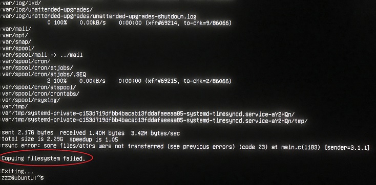

ВСЕ!!! Вот сдесь процесс у меня остановился с ошибкой:
Copying filesystem failed , см. картинку
А должно быть так: Filesystem copied successfully

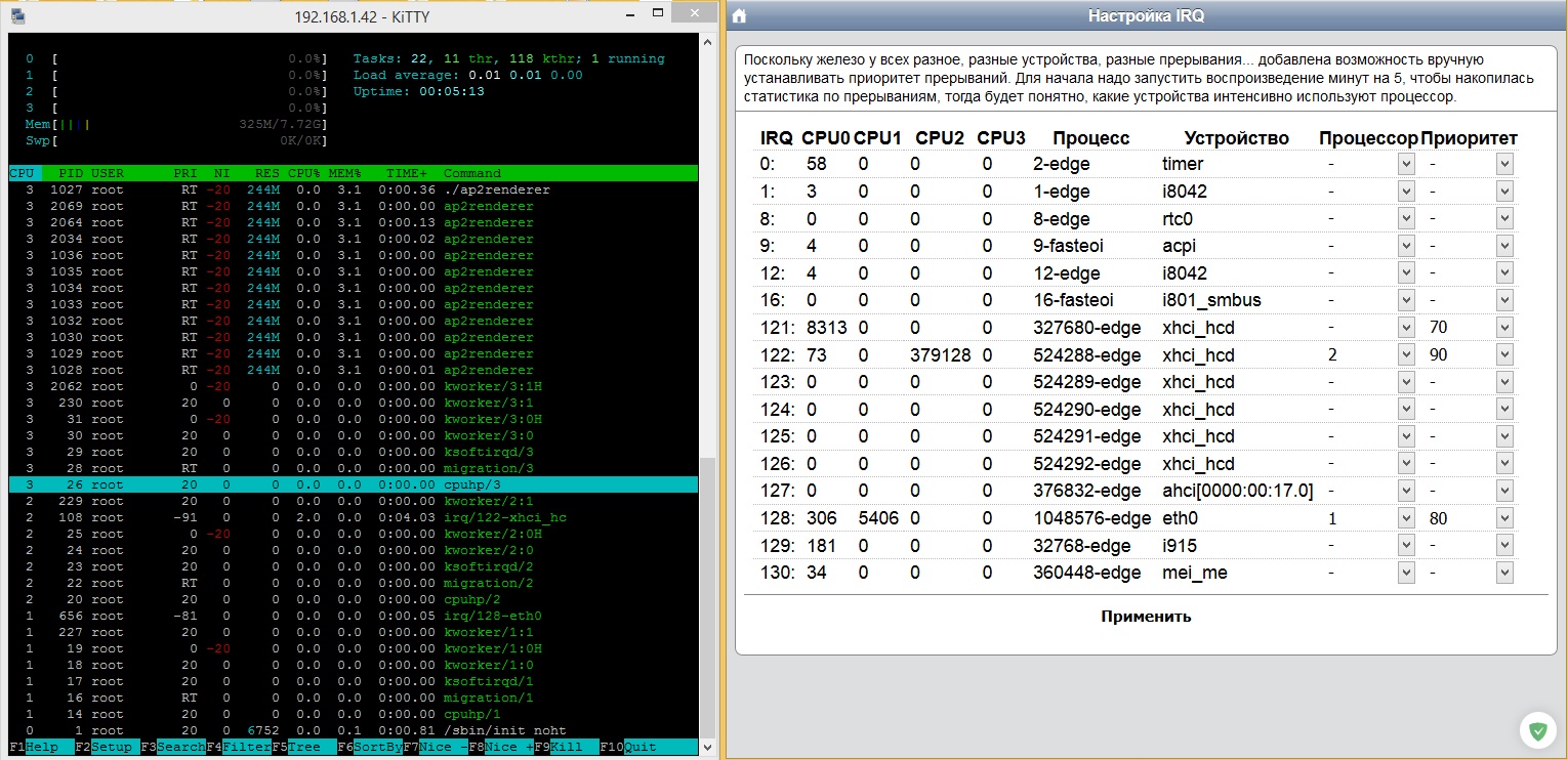

Кстати, Игорь, если возможно, прокомментируйте пожалуйста ситуацию. Сейчас обратил внимание, что в случае изоляции последнего ядра с рендерером, на этом ядре выполняется значительно меньше процессов чем когда ядро не изолировано. Но даже в первом случае, кроме работающего рендерера, с ним на ядре выполняются и другие процессы. Тоесть рендерер вытесняет не абсолютно все процессы. Моя ситуация нормальная или "картинка" должна быть лучше?
post-28967-0-74424500-1527021997_thumb.jpg post-28967-0-12562400-1527021997_thumb.jpg
И ещё вопрос. Такое большое количество процессов ap2renderer при воспроизведении трека это нормальная ситуация или нет?
Спасибо.
С уважением, Юрий
Юрий, на скриншоте выведен список не процессов, а потоков. Поток может представлять собой как процесс в целом, так и его параллельно выполняемый фрагмент. Если посмотреть внимательно, то будет видно, что все экземпляры ap2renderer занимают одну и ту же память. То есть, это один и тот же процесс. Несколько дополнительных потоков могут создаваться библиотекой, реализующей UPnP управление рендерером. Такие потоки, как правило, почти все время находятся в "спящем" состоянии ожидания событий и не потребляют существенных ресурсов.
Что касается распределения потоков по ядрам процессора. Плеер при старте воспроизведения перераспределяет ядра для процессов, присутствующих в списке активных процессов в виртуальном каталоге /proc. Но в Linux, в отличие от Windows, нет общего управления ядрами для всех потоков процесса сразу. Поэтому для процессов с доп.потоками требуются аналогичные действия еще и для всех потоков, представленных в папке /proc/pid/task. Этого сейчас не делается, но Linux версия может быть в этом отношении доработана.

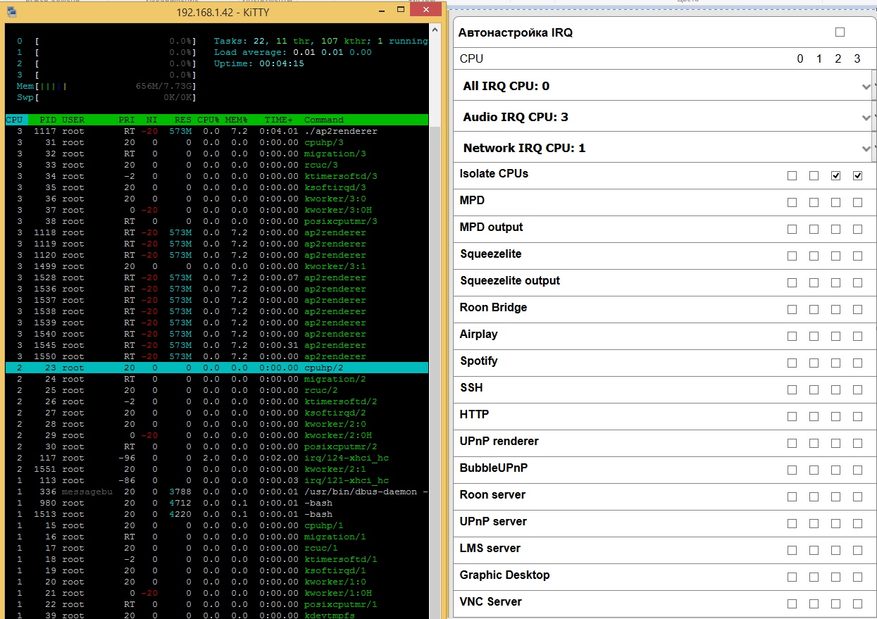

Более радикальное решение для Linux, доступное и сейчас - освободить последнее ядро для плеера в системных настройках.
Если, например, у последнего ядра индекс 3, как на скриншоте, надо в файле /etc/default/grub строку
GRUB_CMDLINE_LINUX_DEFAULT="nomodeset"
заменить на строку
GRUB_CMDLINE_LINUX_DEFAULT="nomodeset isolcpus=3"
выполнить
update-grub
и перезагрузиться.

Игорь, попробовал предложенный Вами вариант. Перезагрузка вроде прошла нормально, ЦАП "подхватился", высветив на экране стартовую частоту. НО в браузере ни рендерер ни Web-интерфейс не запускаются. Допускаю, что это может быть связано с тем, что перед перезагрузкой я не отключил изоляцию 3-го ядра в окне "Настройки CPU & IRQ" Web-интерфейса. Попробую позже и обязательно отпишусь о результатах.

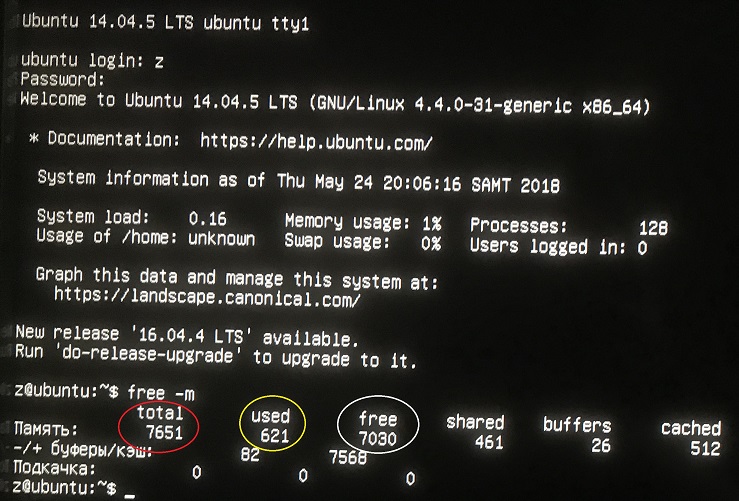

Быстренько установил по минимуму Uduntu Server 14.10., в т.ч. родное ядро lowlatency и mc. Для проверки скрипта этого достаточно.
Загрузил и установил
sudo apt-ger install git
git clone git://github.com/terminator14/RAM_booster.git

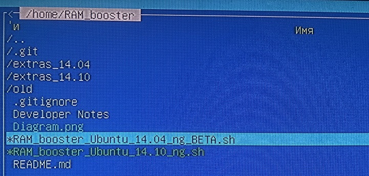

Скопировал в /home папку RAM_Booster из /home/user
Запустил из под root RAM_booster_Ubuntu_14.04_ng_BETA.sh
БИНГО!
Ни каких сообщений об ошибке, а исключительно предложение перезагрузиться

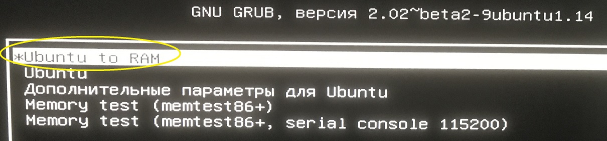

Естественно, перезагрузился и увидел в меню загрузки желаемый пункт - Ubuntu to RAM

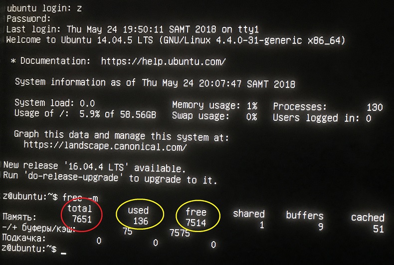

Если выбрать загрузку ОС в память, то команда free -m покажет:
Если же выбрать загрузку с SSD (флешки, или на чем у вас там ОС), то картина другая:
Как говориться, "результат на лице", т.е на экране.

"нет такого файла-каталога", хотя всё примонтировано и в файловом менеджере всё видно. Знаю, что сам туплю, но посоветоваться не с кем.
Изменено пользователем alviktor

В консольном режиме использование памяти 100мб, обращений к диску 0, ЦП 15% с нулевым буфером

Я делал несколько попыток, но самая последняя команда (cd /mnt/first && busybox tar -czf /mnt/work/ram.tar.gz *) не хочет работать,
Перед созданием архива системы нужно удалить строку, описывающую монтирование корневого раздела / в fstab этой системы
4. Загрузим какой-нибудь другой линукс с LiveCD, чтобы полностью отвязаться от испытуемой операционной системы,
и заархивируем весь раздел с ее файловой системой:
после окончания вернем файл /etc/fstab в исходное состояние.
