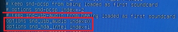

Олег,
так и не смог вывести звук через USB карта + ЦАП через команду-плеер aplay.
На "рабочем" компе со встроенным реалтек проблем не было, команда
aplay <путь до папки с файлами>*.wav -v
воспроизвела музыку.
Изменил в /usr/share/alsa/alsa.conf частоту по умолчанию 48000 на, например, 192000 в строчке defaults.pcm.dmix.rate - параметр -v показал, что выводится с 192000.
На аудио компе не получилось, какие-то проблемы с определением устройства вывода.
Для пробы "установил" aplayer Игоря, выбрал устройство вывода Combo384 Amanero - все заиграло без проблем и минуя dmix. Как бы вопрос, а зачем это dmix тогда нужен.
Короче: aplay не стартанул, aplayer играет без проблем.
Наверное, "Либо я.., либо лыжи...". Допускаю первое :)

Для интересующихся качественным вывода звука с ПК : aplay (встроенный плеер в alsa линукс) vs aplayer (авторский плеер от Игоря) - два консольных Linux_овых плеера.
Спасибо Олегу (и Искандеру) и переборов свою невнимательность, настроил правильно дефолтовое устройство вывода звука, отредактировав /etc/modprobe.d/alsa-base.conf
Удалил /etc/asound.conf (по мнению Аудиомаразм, якобы рудимент)
Для пробы настроил usr/share/alsa/alsa.conf : изменил дефолтовый параметр 48000 в defaults.pcm.dmix.rate на 192000.
Перезаргузился
команда alsamixer (и config файлы) показали, что устройство вывода звука по умолчанию - USB карта. Бинго! Уже хорошо!
команда aplay <путь до папки с файлами>*.wav -v (можно и без -v, у кого ЦАП с дисплеем) - звук есть, воспроизводим файл 192-24, на экране ЦАП 24-192, в консоле (-v) видим те же 192000. Бинго! Почти отлично!
Запускаем aplayer, воспроизводим тот же файл 192-24, на дисплее 192, пробуем воспроизвести 44-16, ... Упс, на экране те же 192 - при отсутствии /etc/asound.conf плеер aplayer воспроизводит через dmix, пока открыт вопрос, зачем это dmix нужен.
Восстанавливаем файл /etc/asound.conf, результат: aplayer воспроизводит нативно напрямую через alsa - "что зашло, то и вышло", aplay - просто не стартанул, какие-то сообщения. что..., ну сами можете посмотреть.
Резюме:
aplayer (авторский плеер от Игоря) воспроизводит напрямую через alsa, в независимости от настроек dmix.
aplay (встроенный плеер в alsa линукс) воспроизводит так же через alsa, но не напрямую, а исключительно (возможно, что пока) только через dmix.
Заметьте, о SQ я не говорю, т.к эта переменная весчь исключительно индивидуальная, а только о том, что увидел.
Выводы делайте сами.
Кому интересно, могу и SQ описать, но лучше попробуйте сами, сами все услышите.
