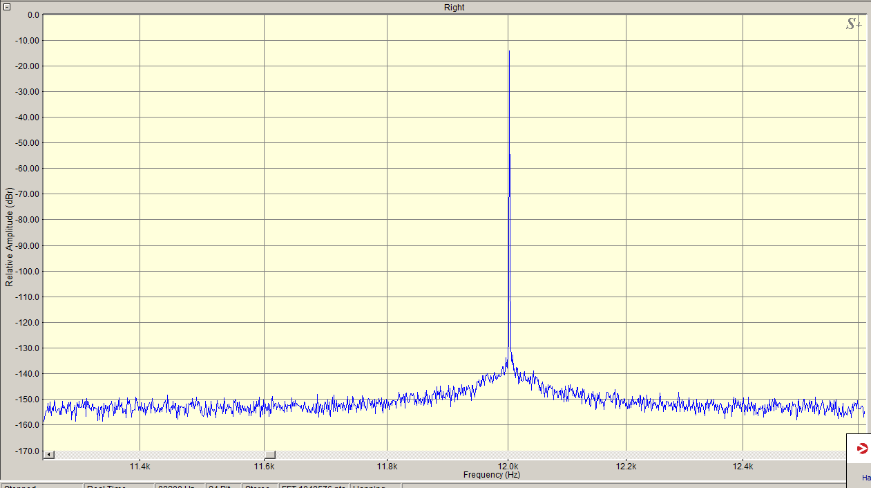

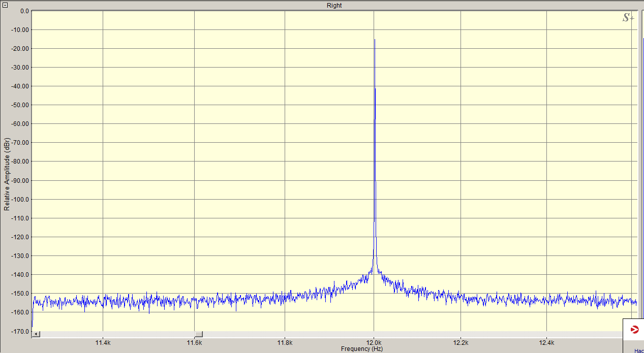

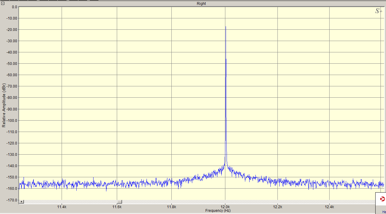

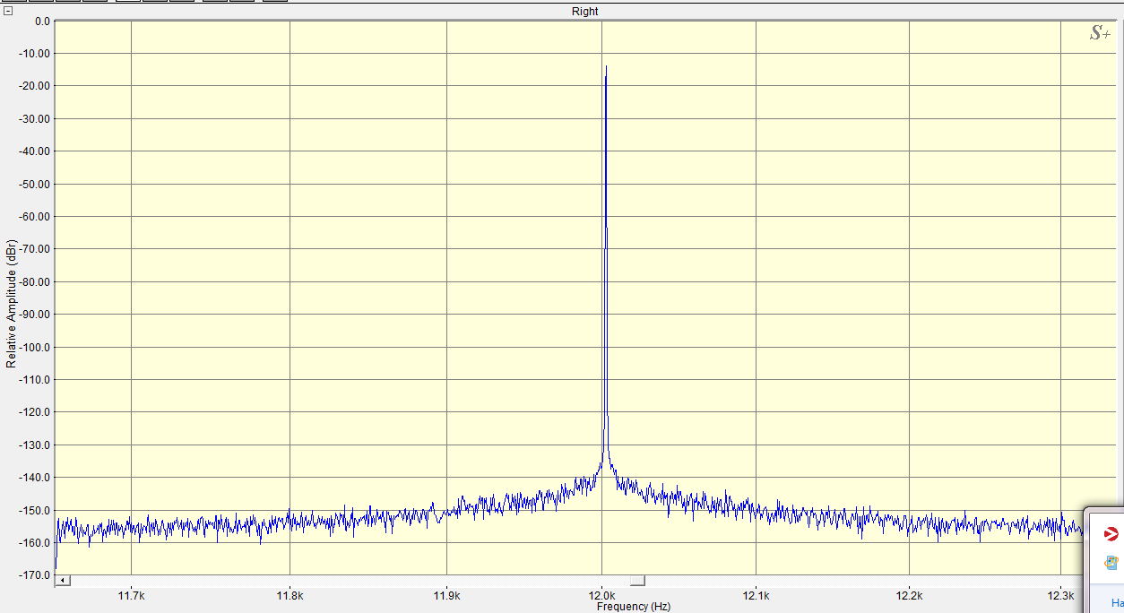

Tри плеера AP, JRiver Media Center, AIMP
AP
JRiver Media Center
AIMP
JRiver Media Center -10дБ
Файл 12000/88200/24 воспроизводила и оцифровывала карта AP192 :yes:
Ужасов описанных в соседней теме - не вижу
Изменено пользователем ampir-nnn
ampir-nnn, Ваш тест не подпадает под условия описанные здесь при использовании одной звуковой карты? Абзацы три и пять. Изменено пользователем PolarLight
С уважением, Юрий

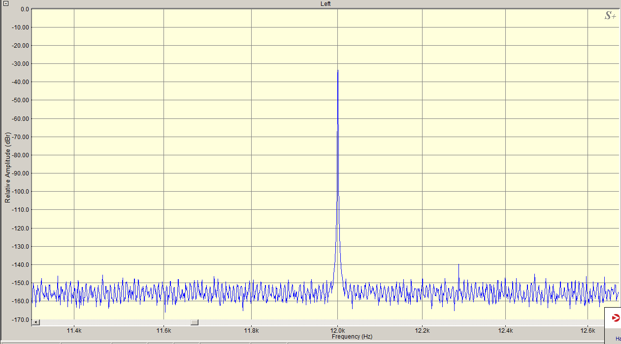

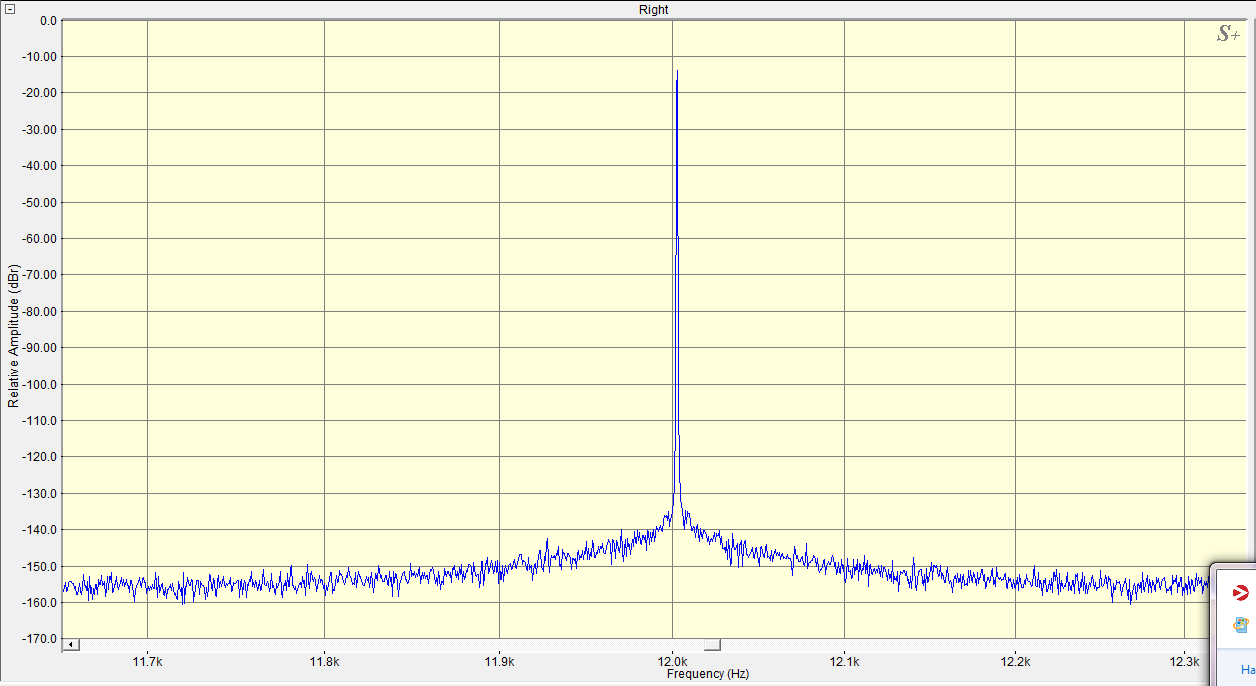

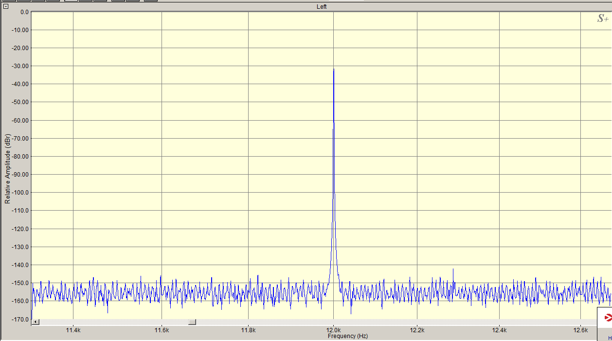

AP 192 на E-MU 0202
Тестовый файл 12000-384 c веги от автора AP
AP
AIMP
JR
Отличий практически нет :?:
AP 192

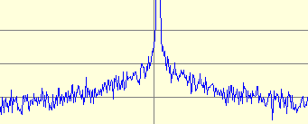

Для тех, кто невнимательно прочитал моё сообщение в теме аплеера, я повторю информацию оттуда здесь:
У меня есть один XMOS USB ЦАП, особенно чувствительный к влиянию плееров. Я думаю, что он ловит помехи по питанию, но если общая проблема заключается в индуцированном активностью плееров джиттере, то уровень наблюдаемых здесь помех должен быть увязан и с уровнем джиттера при воспроизведении на других устройствах.
В общем случае в бытовых условиях измерить небольшой импульсный джиттер невозможно.

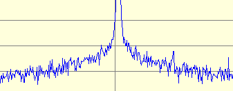

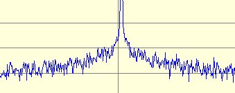

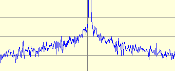

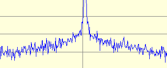

Но даже на трех первых измерениях из предыдущего сообщения, если внимательно посмотреть на линию -140dB, отличия увидеть можно.
Вот этот фрагмент на измерениях @ampir-nnn - AP, AIMP, JR, линия -140dB посередине.
Изменено пользователем IgorA
ampir-nnn, я не про отличия, я в принципе про то, что:
- Попытки измерить джиттер в домашних условиях, да еще и на одной звуковой карте с общим генератором для тракта записи и воспроизведения, как правило обречены на провал.
- Применение же этих треков для контроля джиттера I2S сигнала, приходящего со звуковой карты на её же ЦАП, практически бессмысленно, поскольку фактически, I2S является полностью синхронным интерфейсом, тактируемым в данном случае одним генератором (на звуковой карте) вместе с ЦАПом, поэтому возникновение ошибок в SRC ЦАПа исключено, хотя фактический джиттер (для стороннего измерителя) может быть сколь угодно большим.

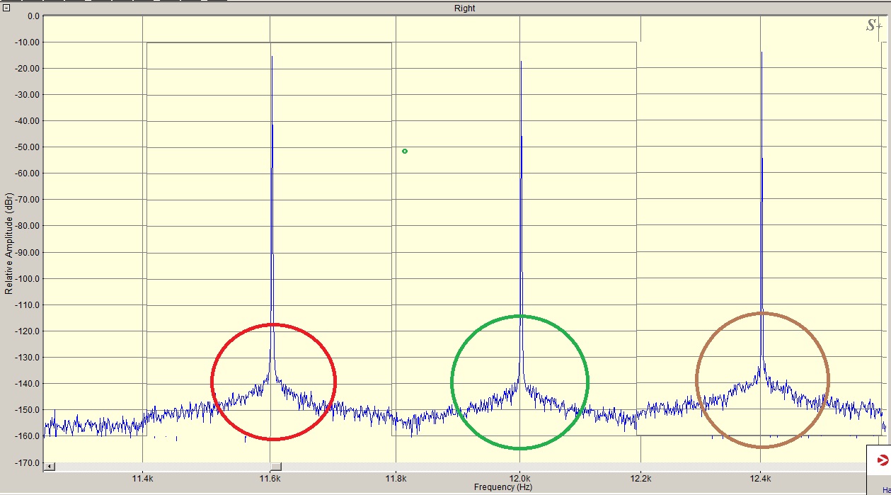

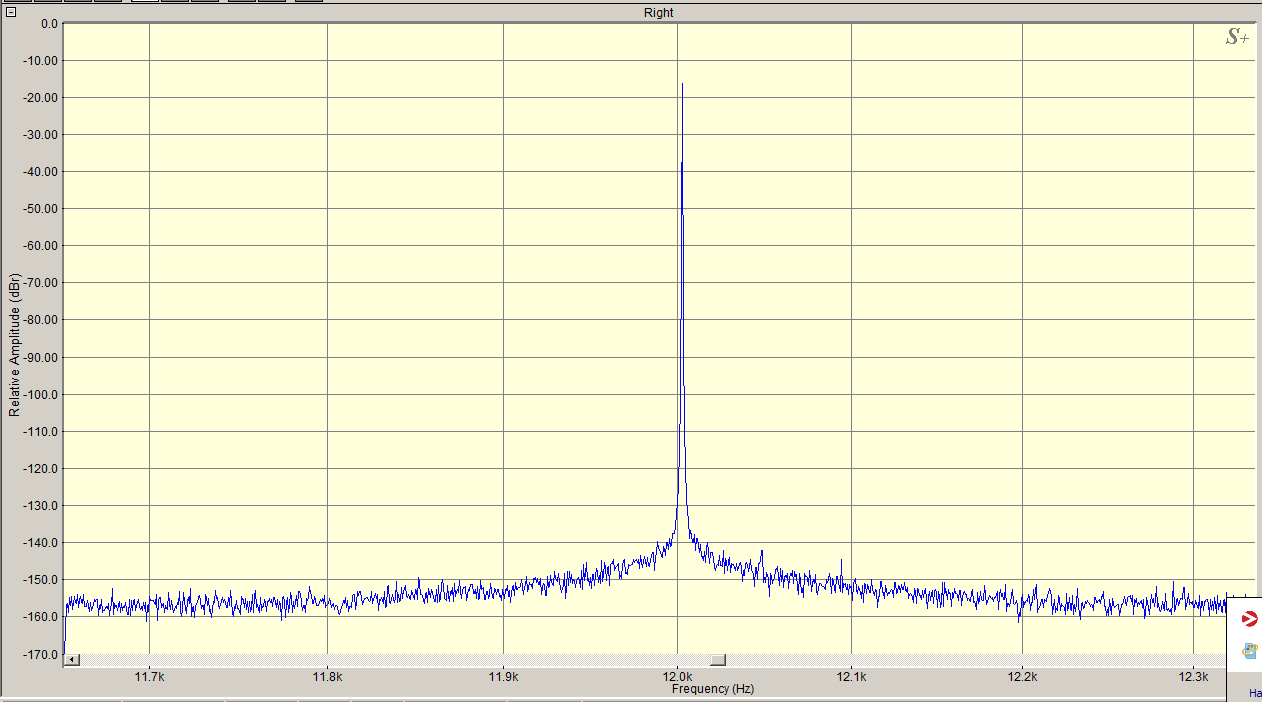

Уважаемый Игорь меня опередил, вернее суммарную картину я сделал утром, но пришлось срочно выезжать в район, но что бы труд не пропал все же приложу:
Все очень наглядно.
А то, что "отличий нет", Игорь еще на "веге" доказывал тамошнему такому же "знатоку", что плееры звучат по разному, читали наверное на том форуме. Тот упорствовал, что теоретически такого быть не может. А посмотреть на картинки или послушать самому не до них, недосуг.

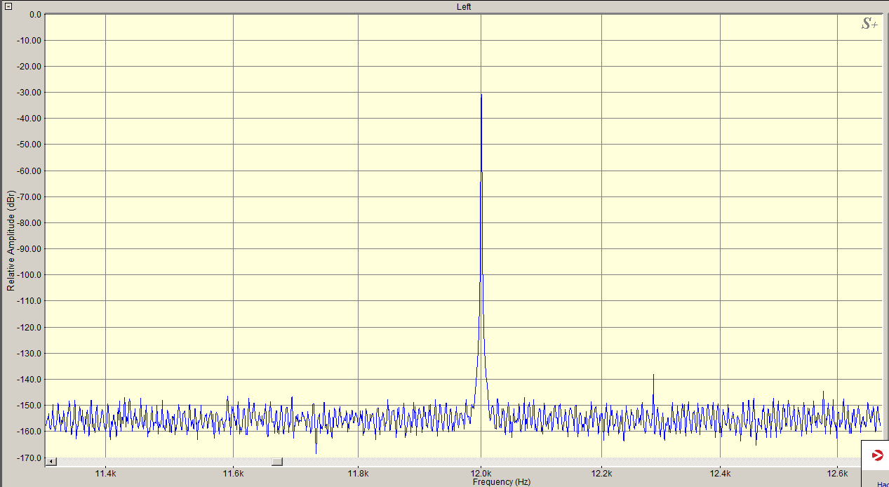

Их практически нет, те отличия из за уровня сигнала - он в AP почемуто на ~ -3дБ ниже.
Удивительное дело - пока эти же выходные сигналы меряла сама карта AP 192, то уровни сигналов всех трех плееров были абсолютно одинаковыми.
Как только начала мерять E-MU 0202, уровень того же самого сигнала AP, в отличие от остальных, внезапно просел на -3dB. Так бывает? Может быть, просто кто-то что-то в упор не хочет видеть?

Посмотрите на график.
Я ничего страшного не вижу, может просто так получилось - юбка плавает при замере :?:
У каждого плеера индивидуальная форма "юбки". Уровнем это не объяснишь, тем более, что он на самом деле одинаковый.
Таким образом, @ampir-nnn, сам того не желая, документировал индивидуальное влияние плееров на джиттер.

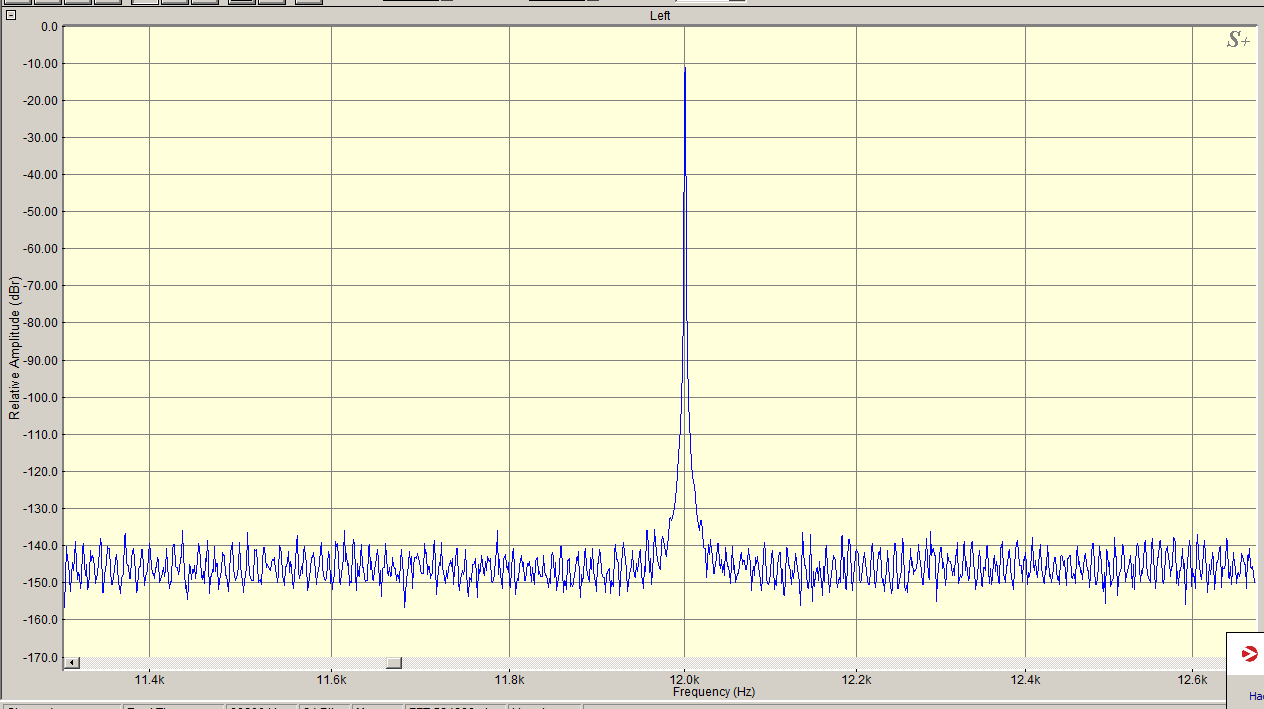

Вот что влияет на джиттер, с любым плеером
Латенси системы < 25 мкс
Латенси системы > 100 мкс
Результат, слева малый латенси справа большый
АП
AIMP
JR
Уровень шума и юбка поднялись почти на 5дБ
У меня не получается загнать систему в стандартные 500-1500 мкс латенси для Win7, но результат был бы интересный ... Попробовать на стандартном Win7 :?:

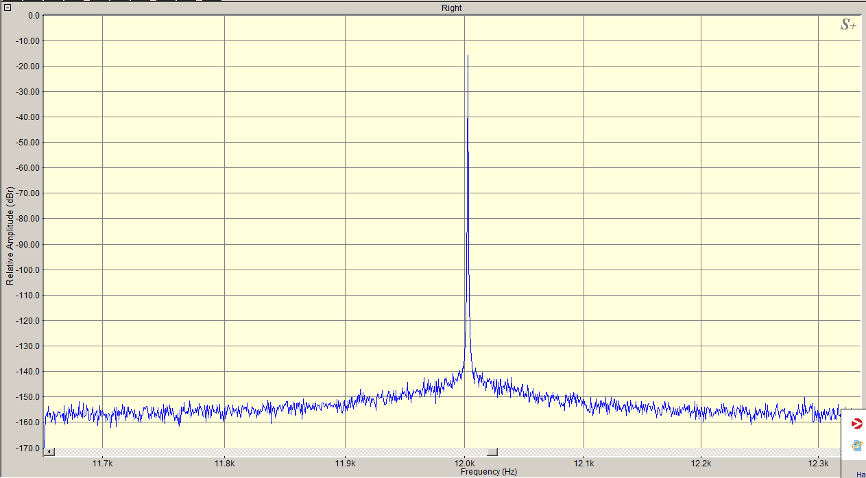

Измерения более точные, чем выше. AP 192 на E-mu 0202, у AP 192 питание аналоговой части +-12в линейный БП
Как соотносится загрузка процессора при малой и большой latency?
Нагрузка на ЦП в обоих случаях приличная ~50% т к измерения с самым большим разрешением по FFT.
Латенси выростает при включении HPET и плюшек энергосбережения в БИОС.
