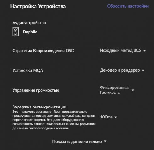

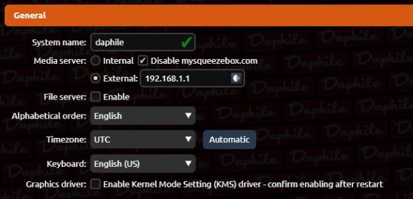

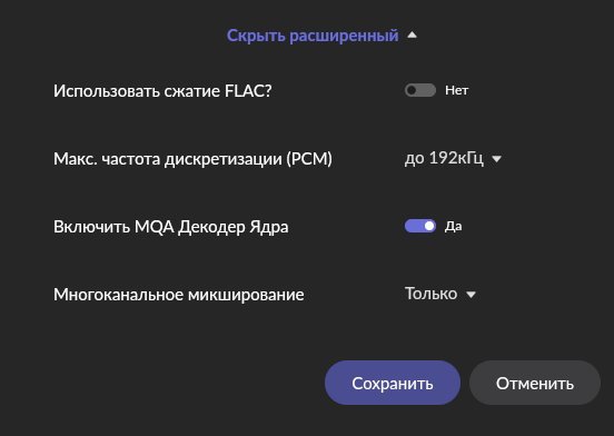

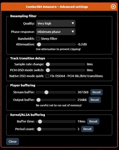

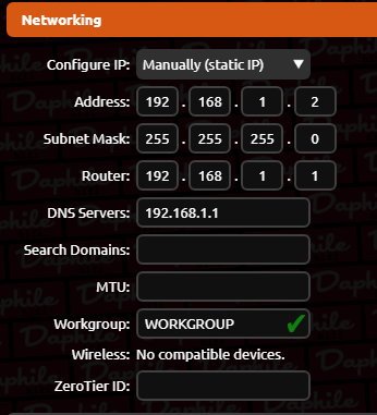

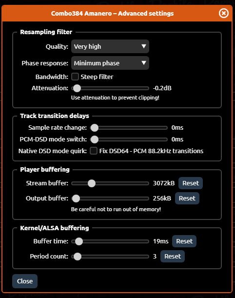

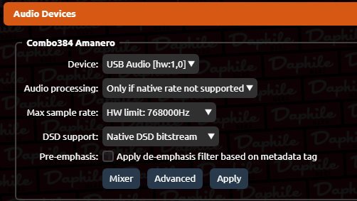

   Когда несколько недель назад обнаружил, что zero переиграла мои два муз.ПК, малость опечалился по поводу, а что с компами-то делать. Решил и с ними поиграться, поднять их статус. Одну такую конфигурацию подобрал, играет очень прилично. Суть: в качестве плеера использую daphile с настройками, подобранными опытным путём, на сервере roon, соединение кросс-кабелем, то-есть, без роутера. Инструкция для желающих опробовать.
  На флешку пишется Daphile. Загружается, при загрузке не надо пытаться настраивать, это позже, в интерфейсе.
Можно по желанию в power настроить частоту процессора, хотя daphile и так предлагает пониженную частоту.
Идём в расширенные настройки - плагины. Все плагины, отмеченные галочкой удаляем. Помечаем только один из сторонних "local player". Сохраняем, "перезагрузить позже". Страницу с плагинами закрыть, на главной странице "save & reboot".

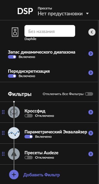

   На сервере в сетевом адаптере также выбрать статический адрес и указать только ip и маску подсети, dns не надо. В roon можно настраивать по вкусу. У меня так:
   Как мне видится, на муз.ПК будет играть squeezelite, и в такой конфигурации играет лучше, чем дефолтный daphile. Пробовал и daphile c rt-ядром, но это уж дело вкуса, мне не подошло.
Изменено пользователем alviktor
Забыл сказать: не надо с этой флешки производить установку на другую флешку (как раньше делали). Пробовал, получается хуже.
