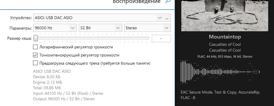

Вывод у меня через ASIO (настройка в aimp). В цапе регулировка звука отключена.
На втором скрине в asio регулируется громкость одновременно с микшером винды.
Когда звук настроен через asio и в win стоят галки "монопольный режим" (иначе звук через asio не пойдет), то звук идет по идее мимо микшера (т.к. в ютубе тишина), а плеер играет.
Почему он при этом регулируется через микшер. Может причина в:

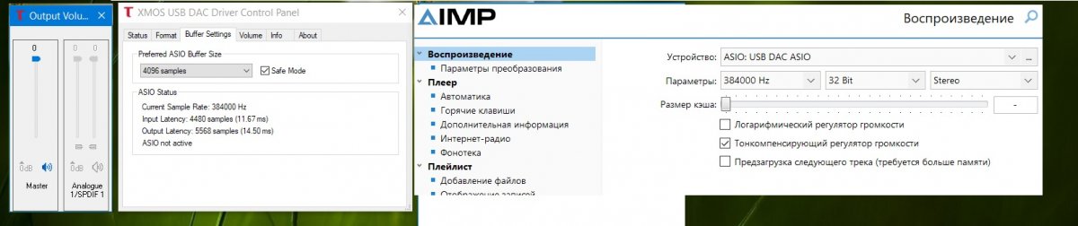

1 час назад, HOOD сказал:
Она реагирует на регулировку громкости в ЮСБ-драйвере...

  У меня на ЦАПах ASIO не перекрывает микшер при одинаковой частоте дискретизации. А на Реалтеке тоже есть ASIO (не ASIOALL, а именно ASIO), и на нем перекрывает. Всяко бывает. Wasapi Exclusive у меня перекрывает микшер на всех устройствах.
2 часа назад, daniilphotos сказал:
Поставьте частоту дискретизации не выше максимальной частоты воспроизводимых сайтов. На Ютубе вроде 96000 Гц максимальный лимит. Зачем грузить систему лишней передискретизацией.
Меня ютуб не интересует. Я слушаю музыку через aimp с asio. В настройках aimp стоит 32 бит - 384 кгц. Нужно уменьшать ?
В настройках микшера винды по умолчанию устанавливается 32 бит - 96 кгц.

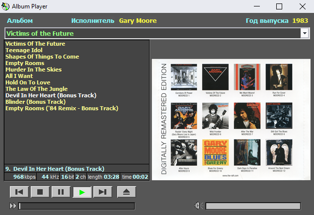

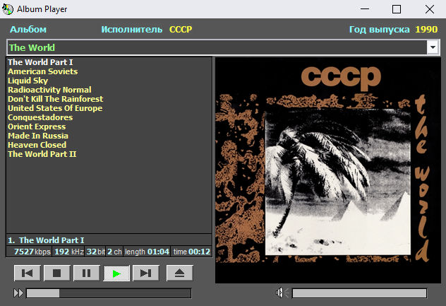

 Aimp не умеет воспроизводить музыку как есть, с ее родной частотой дискретизации. Он автоматически конвертирует ее в те настройки, которые вы выставляете. Например, запущенная композиция у вас в 16-44, а он будет ее конвертить в 32-384. Для нормального воспроизведения это лишнее, так как лишняя передискретизация негативно влияет на качество, даже в сторону увеличения. Правда я не в курсе, может быть Aimp умеет менять дискретку без потерь по какой-то своей волшебной технологии.
Вот у меня в APlayer'е написано 16-44, но не потому что я так указал в настройках, а потому что сам файл такой.
А вот я запустил файл 32-192, и плеер не издевается над его характеристиками, а воспроизводит его как есть, как сделано/задумано автором/оцифровщиком/итд.
Если принципиально пользуетесь Aimp'ом, поставьте 32 бита, а дискретную частоту не меньше, чему ваших аудио-файлов, которые вы слушаете, и не больше, чем максимальный из них, как я и написал, а то что-то я не припоминаю реальной музыки с частотой 384.
Да, такое может быть, Юрий (PolarLightможет об этом рассказать, у него как раз такой цап. Авторы-исполнители этого цап утверждают, что настроили свое изделие так, что можно регулировать громкость ползунком микшера винды, при этом ... обходя этот микшер.

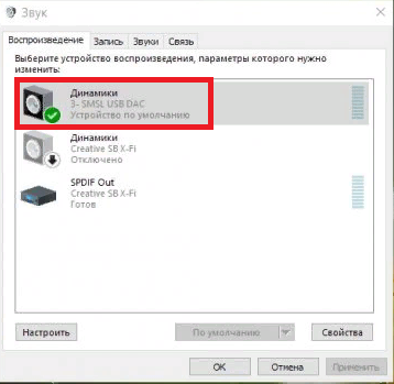

Вот этот момент не совсем понятен
И здесь, и на следующих картинках вроде как вывод через USB на SMSL DAC.
Но причем тогда "Динамики". Драйвера USB могут работать по разному, драйвер может установиться не правильно (попробуйте переустановить).

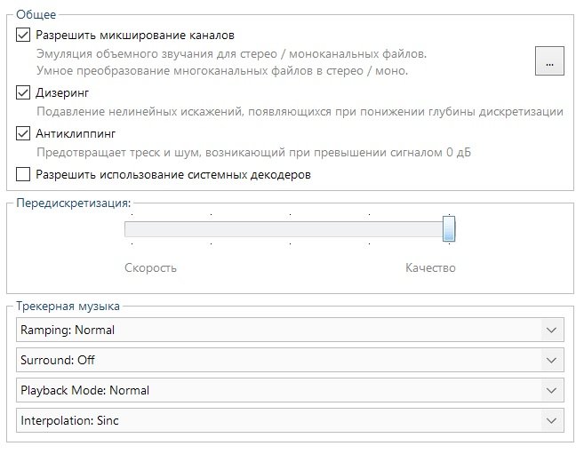

В aimp есть еще вот такие настройки. Но я не разбираюсь. Может они как то влияют на дискретизацию.

12 минут назад, HDR сказал:

17 минут назад, HDR сказал:
В разделе Общие - на дискретизацию ни как, на звук плохо. Я бы все отключил.
В разделе Передискретизация - возможно. Как это: "Скорость - Качество" - мы можем быстро сделать передискретизацию, но плохо, а можем медленно , но качественно?

7 часов назад, HDR сказал:
Это все уХЛучшайзеры для звука. Какую букву в этом слове оставить, Х или Л - решать вам. Я бы выбрал Х.

20 часов назад, HDR сказал:
Если здесь у вас
выбрать что-то другое, звук так же пойдет через ASIO по USB в цап, но регулировать громкостью в микшере будет уже нельзя.

Поставил в микшере 32 - 384
В aimp 32 - 96 (т.к. нет функции "как есть")
Включил аудио.
DAC показывает 32 - 96
Громкость винды регулируется :blink:

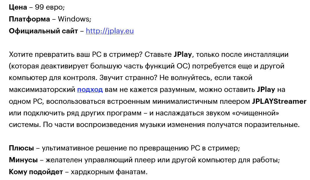

Почитал про jplay.
Он платный и какие то заморочки с настройками

10 часов назад, HDR сказал:
Почитал про jplay.
Да, платный. Последние версии привязываются к покупателю через почту. Версия 6.2 просто как бы персональная - ФИО покупателя указано в шапке меню настроек. Установить может любой.
Заморочек с настройками у 6.2 нет, но плеер действительно на любителя. Не нужен он Вам.
