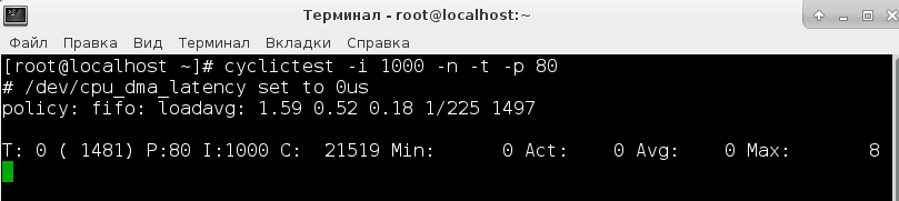

Вот о такой же "нулевой" (в кавычках) латентности я и говорил, повторю сриншот теста своей сборки Ubuntu Server + RT ядро + дефолтовый биос + HPET включен = красота! Достаточно относительно мощный ЦП и биос в дефолте - вот и получаем такую "красоту".
Ноль выглядит так, "красота"
HPET выключен, частота ЦП 2500 что ниже деф на 1000.
Эти значения не имеют практической ценности, для задачи поставленной в этой ветке. О чём вам и толкует камрад audioshock.
С уважением, Владимир.

В моих музПК (все - Intel с хорошими и довольно мощными процессорами) отключение HPET всегда положительно сказывалось на звуке: увеличение ясности, лучше слышны тихие звуки и меньше каши на сложных фрагментах.
Включение HPET на нынешнем музПК (при частоте CPU 3ГГц) приводило к повышению латентности с 1 (средних) и 2 (макс) до 2 (средних) и 12-15 (макс).
Kir9790,
Кирилл, поддерживаю, что HPET лучше отключать для звука.
Но, по моему, у меня включение этого таймера в биос при первоначальной частоте CPU 3ГГц наоборот приводило к снижению этой латентности, но давно уже ни чего не измерял, могу ошибаться. Учитывая же первое предложение, что без HPET звуку лучше, то замеры латентности оставим нашему экспериментатору ampir-nnn, радетелю за "чистые" нули.

@ampir-nnn не один в своем стремлении к получению минимальной задержки, значит, людьми что-то движет. Не ради самого процесса они всем этим занимаются? Не думаю.
Я же считаю, что "правильные/красивые" параметры не являются залогом качественного звучания и точно не являются основным критерием выбора чего-либо.
