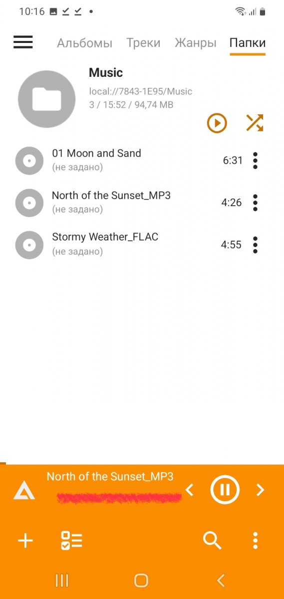

Я установил AIMP на андроид, из папки WAV файл воспроизводится без проблем.

Залил на SD карту андроида mp3 и flac - AIMP воспроизводит оба формата без проблем.
