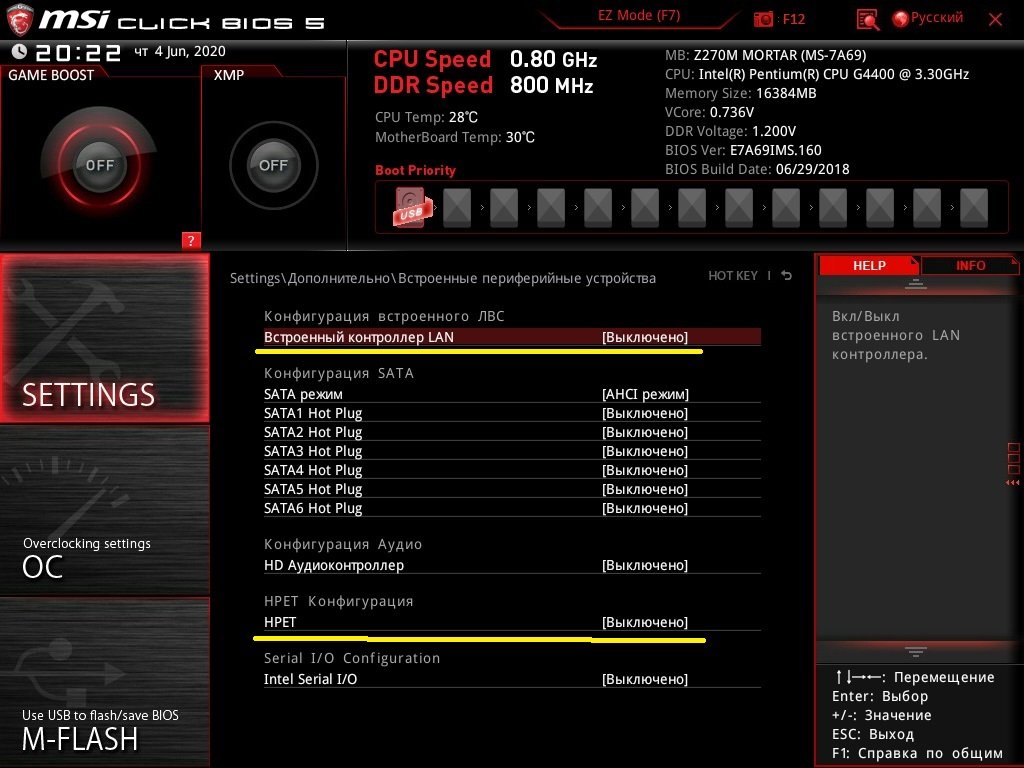

8 часов назад, LongKick64 сказал:
А можно ссылку на источник? Ну, чтобы прочесть и самому убедится
Источника нет, производители МП редко пишут отдельную инструкцию про БИОС своих МП.
Путь простой:
заходите в БИОС (сейчас это как правило F12 при старте ПК);
если есть возможность и необходимость переводите на русский (родной) язык;
заходите в первый (как правило) раздел;
ищете там упоминание про LAN и отключаете;
сохраняете настройки БИОС (желательно под индивидуальным именем);
перезагружаетесь.
Если надо вернуть все обратно, повторяете действия или возвращаете БИОС в дефолтные настройки, если не было оригинальных.
