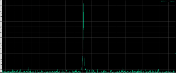

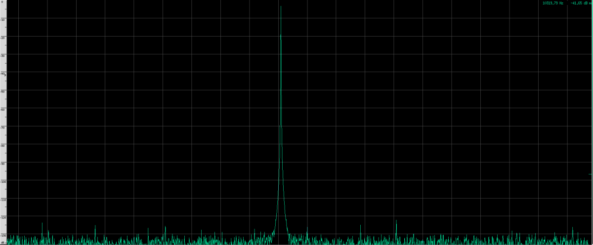

Пока настроил измерительный комп, пытаюсь найти критерии измерений. Наверное джитер тест и задержка.
Из всего что у меня есть лидирует .... смартфон с APlayer. Это в джитертесте.
Но эталонная измерительная система - это ПК ))))))
Смартфон с хорошим DAC - идеальная система для просто послушать музон ..
Вот смартфон с APlayer, ((что интересно с стоковым андроид плеером - очень плохо все, у стока))

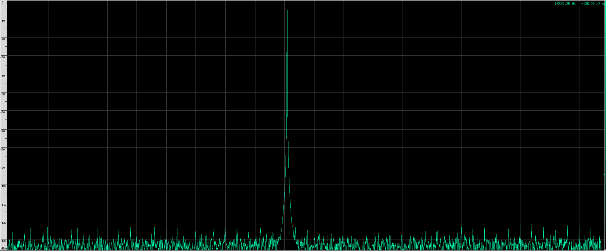

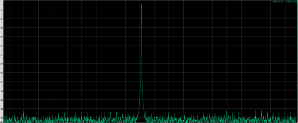

Вот REVO 5.1

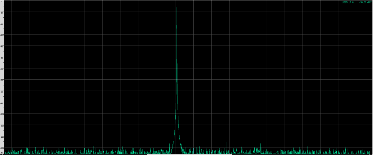

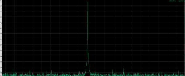

Вот USB E-MU 0202
У REVO 5.1 возможно не адекватные замеры из за " земляной петли".
