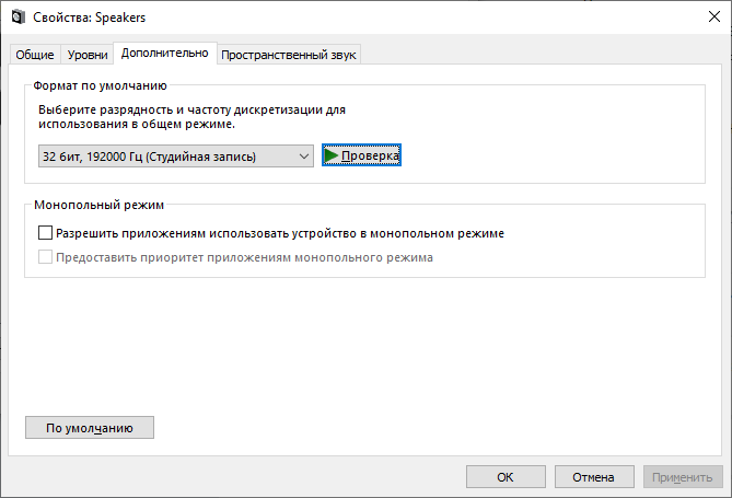

У меня еще один вопрос.
Я отключил на звуковухе монопольный режим.
Почему ASIO все равно перехватывают микшер Windows налету?
57 минут назад, daniilphotos сказал:
Потому что это ASIO, оно так и работает - не перехватывает микшер, а обходит его.
