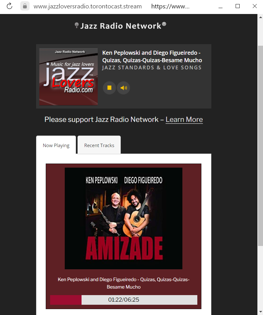

Информация для тех, кто фоном слушает музычку - хороший спокойный джазок.
Наткнулся на сайт: Jazz Radio Network
https://www.jazzradionetwork.com/
Там четыре раздела:
JAZZ LOVERS
GOSPEL JAZZ
CLASSICAL JAZZ
JAZZ VESPERS
Выбираете любой раздел, переходите по ссылке Player opens in a pop-up or a new window и нажимаете Play.
Играет замечательный, спокойный джаз и вам отображается инфа о воспроизводимом треке:
Забыл добавить, если захотите сменить раздел, не забудьте отключить воспроизведение предыдущего.

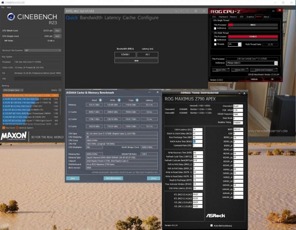

Звук вышел в космос, всё дело было в оперативке, с 8000 Mhz начинается звук, немного играемся с таимингами и латеностью, операционка вторична.

Тоже, была проблема с балансом была мать на чипе В 360, меняя тайминги менялся и баланс, как потом выяснилось и по звуку чип никакой , заменил на z370 А asus, в оперативке выставил 800 Mhz самое меньшие, тайминги 21,53,53,63 может не по феншую ,но звук получился отменный и баланс на месте Операционка WIN11 пробовал разные сборки ,но на звук влияние не оказывало.
