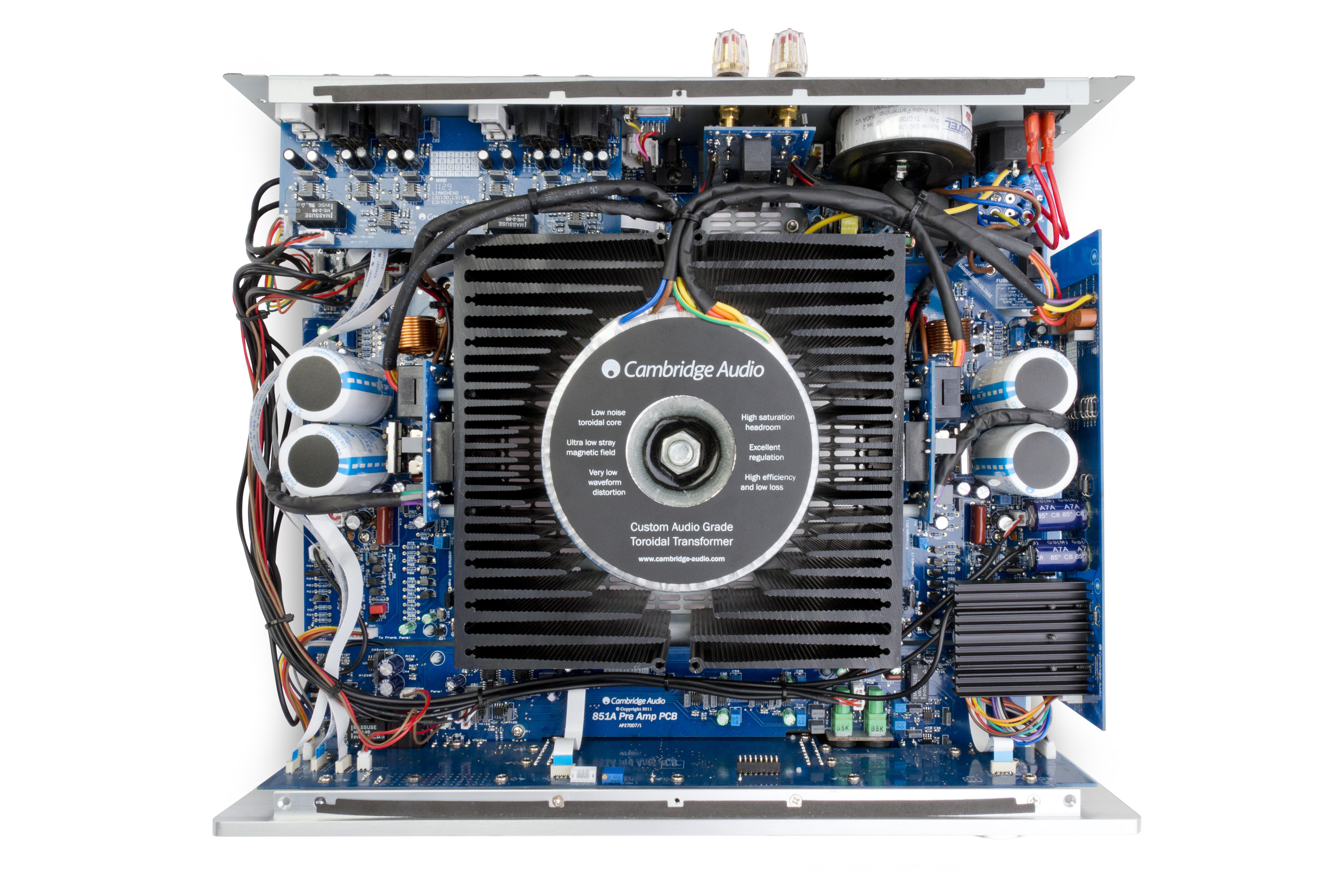

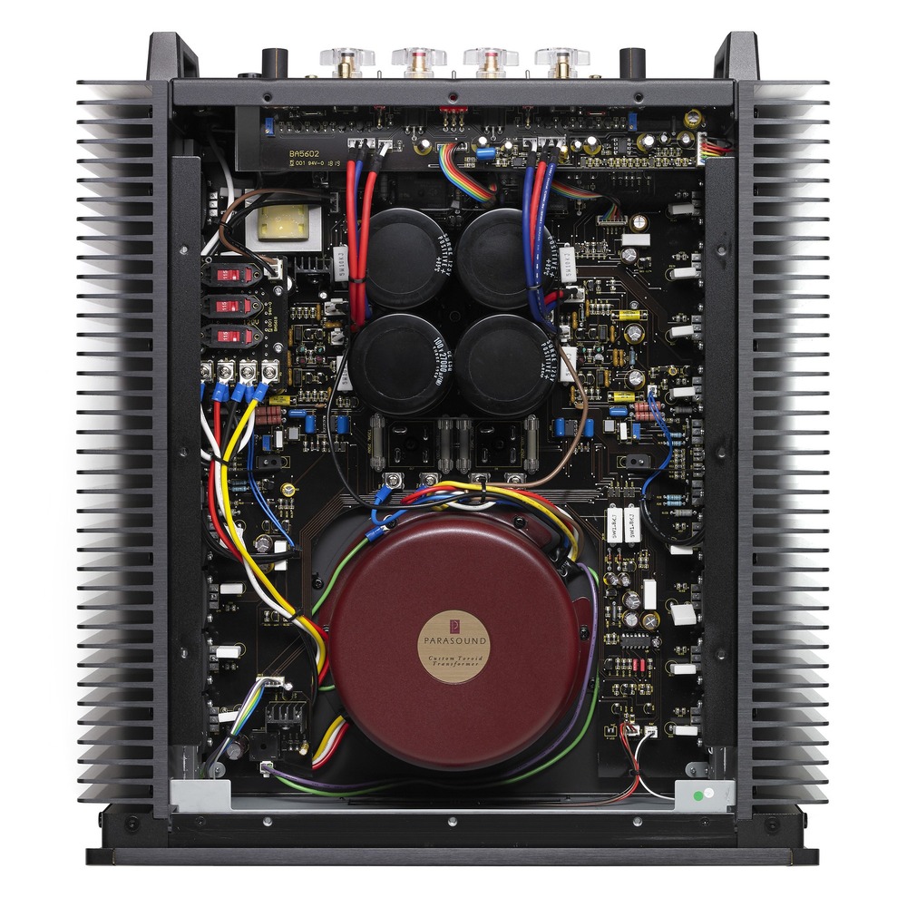

Хотя вот ведь парадокс. Большинство производителей качественной аудио аппаратуры в своих моделях используют тороиды по своему основному назначению и ни кто не критикует их за это. :D У Вас не возникало желания подискутировать на эту тему с разработчиками ведущих аудио брендов. Думаю Вы бы узнали для себя много нового и полезного. :D
С уважением, Юрий

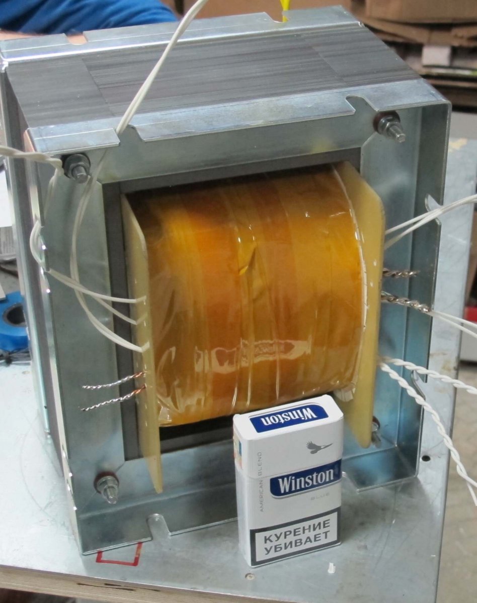

@PolarLight речь выше шла не о силовых трансформаторах в аппаратуре, а о развязывающем (гальваническом)..
вот мой кумир, немецкое звуковое M6. Габарит 2.5 квт.
Изменено пользователем Бруно
10 минут назад, PolarLight сказал:
А чего там дискутировать-то?
Все полезное известно давным давно - меньшие габариты, большая технологичность и меньшая цена производства тороидальных трансформаторов способствует их популярности в радиоаппаратуре.
Но это технологические компромиссы и вовсе не означает, что они лучше.
Тем более, что в последнее время всё чаще используют трансформаторы на R-core, в значительной степени избавленные от недостатков тороидальных.

14 минут назад, Бруно сказал:
Согласен, основательно!
Но для гальвано развязки на каждый компонент тракта такой возможно излишне. :)
Кстати, на несколько вторичек для каждого компонента тракта как смотрите?
