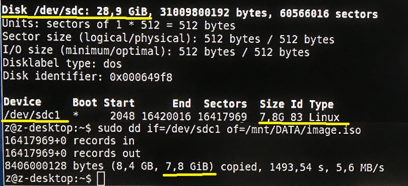

Если на диске размером, например, 10 Гб, система занимает 2 Гб, то команда dd создаст образ размером 10 Гб, если не применить дополнительные усилия. Акронис создаст свой образ размером точно не более 2 Гб, а скорее менее 1 Гб, это проще распространить по сети для желающих.
Если на диске размером, например, 10 Гб, система занимает 2 Гб, то команда dd создаст образ диска 10 Гб размером 2 Гб. :yes:

ради спортивного интереса, попробовал создать образ раздела на флешке командой dd - как и говорил, размер ISO файла равен объему раздела:

Создать образ флешки (диска) с помощью dd можно двумя способами
Создаём сжатый образ диска /dev/sdс
dd if=/dev/sdс bs=8096 | gzip -9cf > sdс.image.gz
Чтобы распаковывать созданный образ на диск /dev/sdс
gunzip -c sdс.image.gz | dd of=/dev/sdс bs=8096
Если хотим создать образ минимально возможного размера
1. Монтируем флешку с которой будем делать образ
2. При помощи dd создаем на ней файл, забитый нулями (пока место не кончится). Т. е. забиваем свободное место нулями, флешка и данные не пострадают
3. Удаляем его командой rm
4. Снимаем образ флешки при помощи dd + gzip
1. mount /dev/sdc1 /mnt/disk
2. dd if=/dev/zero of=/mnt/disk/zero.iso bs=1M count=100000
3. rm /mnt/disk/zero.iso
4. dd if=/dev/sdс bs=8096 | gzip -9cf > sdс.image.gz
В итоге у меня образ 8Гб флешки с 4,4Гб данных получился 2,1Гб

Все не так, Аронис отлично работает с линуксовыми разделами, я неоднократно создавал им такие образы. В образ попадают только данные. Я использовал последнюю версию Акрониса, которую нашёл на "всем известном форуме".
Видимо, у меня кривая файловая система на флешке. Последний Акронис тоже делает 4Г. Ну и ладно, думаю что все кому интересно, смогут сделать установку Тини на флешку, далее скачать Alsa через установку приложений, скопировать папку с Аплеер. В случае с Tiny Core важно подложить в папку файл, цитирую Игоря далее:
