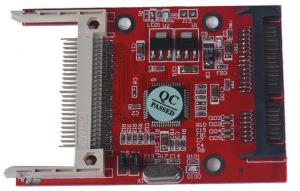

Мучаюсь с подключением своей CF-карты Трансенд 16Гб + переходник на Сата. Вернее - с подключением этой штуки к мат. плате без САТА-кабеля. Для чего спаял два САТА-коннектора под углом 90 град. и через эту бескабельную штуку подключаю к мат. плате CF-карту+переходник. И она не работает - не определяется в Биос... мат. плата зависает на этапе определения накопителей..дооооолго молчит, а затем показывает, что этого накопителя нет.
Спаянный САТА-САТА коннектор- в порядке, пробовал на двух других дисках... всё работает.
Когда купил CF-карту+переходник она у меня не заработала точно с такими же симптомами: ПК зависает и если долго ждать, то показывает в биосе, что накопителя нет. Уже думал менять купленную (то ли карту, то ли переходник), но при очередном перетыке она заработала.
Затем было много аналогичных ситуаций. Одна из них: открываю крышку корпуса ПК, поднимаю CF-карту+переходник в руке над корпусом... запускаю ПК... и всё грузится и работает. Выключаю ПК, кладу CF-карту+переходник в корпус ПК, запускаю ПК - и снова не работает.
То есть происходит вот это неопределение CF-карты в случае, когда эта штука расположена слишком близко к мат.плате :shok: - это определено экспериментально. Причём не влияет ни тип САТА-кабеля (стандартный комповый, либо серебряный удифильский, либо спаянные два САТА-коннектора) ни... другие параметры.
То есть чтоб CF-карта+переходник работала нужно подвесить её хитро в самой высокой точке музПК на проводочках - подальше от мат.платы. Если вот так подвесить её хотя бы на 3-4 см ниже, то всё...не работает.
Может кто сталкивался с таким чудом?
Уж не знаю, то ли попробовать эту CF-карту+переходник как-то экранировать... хз.
Изменено пользователем Kir9790

Мучаюсь с подключением своей CF-карты Трансенд 16Гб + переходник на Сата. ....она не работает - не определяется в Биос... мат. плата зависает на этапе определения накопителей..дооооолго молчит, а затем показывает, что этого накопителя нет.
Совсем никто? :think:
С чудом CF карта + переходник на SATA сталкивался, все это отлично работает в аудио компе.
Судя по описанию. если я внимательно прочитал, где-то есть неконтакт, который пропадает или проявляется при майна-вира всей этой конструкции.
Судя по внешнему виду - у меня точно такой же переходник.
Про пропадающий контакт - первое что приходит в голову. Осматривал сами контакты под лупой - всё ровненько и хорошо. Много раз вынимал саму карту из переходника. Щупал саму плату, надавливая на её детали. Менял САТА-кабели... Шептал разные слова над ней (и хорошие и очень нехорошие)... Если бы был неконтакт, то замена нескольких САТА-кабелей бы помогла решить проблему.
Пробовал крутить и ставить это чудо боком (а так же кверх тормашками и во многих других положениях). От ориентации смысл не меняется. Чтоб оно работало нужно чтоб не было контакта с корпусом и эта "прекрасно работающая штука" была подальше от края мат.платы.
Разные Сата разъёмы пробовал - смысл не меняется.
Другой комп - конечно можно попробовать, но если Оно там заработает - вряд ли мне что-то это даст... Ведь моя цель - заставить работать эту чудесную штуку именно в музПК в непосредственной близости к мат. плате.
Смотрел... есть такие переходники, но не в виде голой платки, а в корпусе. По-идее должна быть хорошая штука.

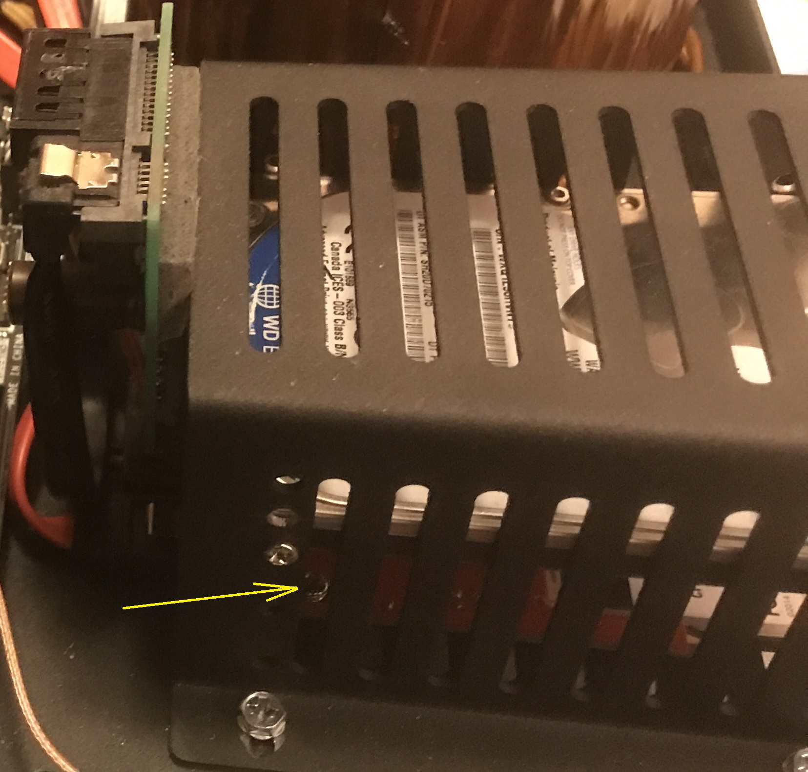

Дмитрий, а как у тебя в корпусе этот переходник+CF закреплён? Привинчен к корпусу или... Есть фото?
Я про неконтакт где-то в плате переходника, в его разъемах, ну то же самое в карте CF. Замена кабеля SATA выявит только проблему с вашим "уголком", если проблема в нем.
А вот подключение все этого к другому компу и проведение блочной диагностики может выявить болячку.
Если на другом компе весь этот паровозик отлично "поедет", то тогда :
Попробуйте тупо как-то заизолировать "паровозик" от МП.
У меня так, хороших фото компа под рукой нет:
В корпусе есть "домик", как его называет Владимир, в котором крепится внутренний SATA диск с контентом:
И этот "домик" сверху накрывает CF карту + переходник, а переходник крепится к дну корпуса через свои три отверстия
и проставки, я уж картинку приложу:
