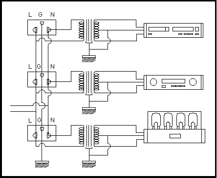

Наилучший результат, по нашему мнению, это использование разделительного-симметричного трансформатора на всю систему.
Владимир, приветствую!
Посмотрел первоисточник, там наоборот советуют разделять подключения компонентов тракта по трансформаторам:
Хотя возможно это всё в маркетинговых целях. Дабы продать несколько трансформаторов вместо одного.
Рисунок 5: иллюстрирует дальнейшее улучшение в технике изоляции с использованием нескольких BLITZ. В этом случае мы рекомендуем топологию 3-х трансформаторов; два BLITZ 0.5 номиналом 500 ВА для использования с цифровым оборудованием, таким как CD, DVD или SACD, и предварительным усилителем. Другой BLITZ 1.0 с номиналом 1,0 ~ 1,5 кВА используется для усилителя или усилителя мощности. При такой реализации цифровой шум полностью изолируется и подавляется между каждой ступенью.
Кстати, если не секрет, ваш IZT-1100 по подобной (одноканальной) схеме выполнен?
С уважением, Юрий
По одноканальной. Пробы включить усилитель в отдельный, ничего заметного не дало. Плюс если ставить на каждый, придётся заземлять все компоненты, а так возникает земляная петля. По нашему мнению, лучше использовать один мощный на всю систему, с заземлением одной средней точки трансформатора.
Просьба, по нашей продукции писать в личку или на сайт.
Изменено пользователем V.K.
Знакомый (у него мощник ADCOM 555 , мощный...) пробовал включать только усилитель через разделительный трансформатор (для мед. учреждений, 800 Вт). Очень заметно теряется динамика (он любитель рока).
Это информация для тех, кто задумывается о разделительном трансформаторе. Отсюда вывод: использовать ТОЛЬКО СПЕЦИАЛЬНЫЕ разделительные трансформаторы - с пониженной индукцией и большим превышением суммарной потребляемой компонентами мощности.
Я не отговариваю, я сам тоже об этом размышляю.
Как говорится, имхо.

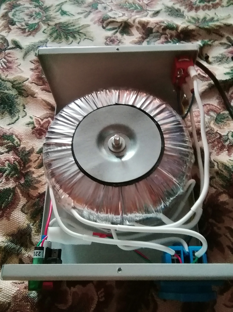

Вот несколько лет назад, как эта тема замаячила, решил попробовать. Заказал на заводе на 1,6 кВт чтоб сразу на все хватило :) , и на потом что будет. Подумалось - настоящие мы пацаны или как? :) Весит 14 кг, это при условии, что стандарт промышленного образца где все по минимуму. На холостом ходу жрет 300Вт, при включении автомат на 16А иногда вырубался, пришлось ему ставить 25А (у меня выделенка). Судя по всему, не домотали.
Сейчас на балконе пол продавливает, не прижился...... Фиг с ним что подгуживает и жрет немерено, главное что светлит. Почему не знаю, но это перекрывает все плюсы. В общем опыт оказался не удачным. Так что только ТОЛЬКО СПЕЦИАЛЬНЫЕ и в надежном месте.
Я не отговариваю :) просто показываю "подводные камни". Транс конечно должен работать в номинальном режиме, только один хрен считаю, что двойной запас по мощности должен быть.
